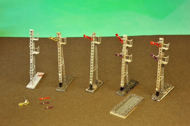

Un petit aperçu des différentes versions des signaux montés et peints par Jacques...
Signaux SNCB à palettes, modèle avec mat mécano-soudé.
H.

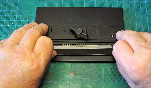

J'ai jeté un coup d’œil sur le tuto, et j'ai une question concernant le pliage en quatre de la colonne.
Sur la photo on voit bien le premier pliage à angle droit.
039 copy.jpg (80.08 Kio) Consulté 9610 fois

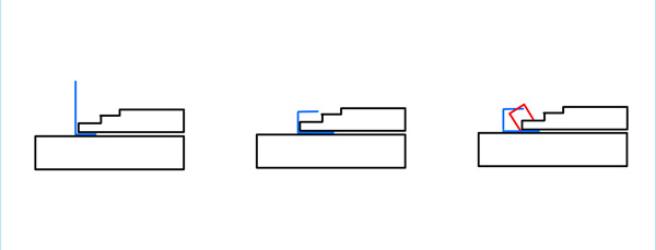

Jusqu'au deuxième je suis d'accord, mais pour le troisième comment mettre la pièce dans la plieuse et la plier à 90° :?:
Plieuse 001.jpg (19.27 Kio) Consulté 9610 fois
On ne sait pas fermer le cadre.
Je suppose qu'on va le plus loin et le reste il faut un peu de chance pour avoir un bel angle droit :? .
Y a t'il une astuce ?
Publié : 17 juin 2015, 18:04
Oui c'est exact mais comme expliqué par Jacques en tournant le mât dans un étau et serrant gentiment le carré se forme parfaitement.
Je ne dispose pas de cette plieuse et me contente de faire le premier pli à l'étau et d'amorcer le suivant et le troisième et il n'y a pas de difficulté d'obtenir une parfaite section carrée.
Dans mon cas je referme la pièce sur un jet carré de plasticarde et tapote légèrement chaque plan successivement avec un petit marteau et pour terminer je sors ce jet du mât avant de souder les deux surfaces qui forment la dernière arrête.

Bonjour , Jepe,
Si le traitement préalable des rainures (lime et cutter) est correctement
mené , on arrive à amincir suffisamment le métal pour que le pli s' effectue
facilement.
Didier m'a prêté sa plieuse qui effectivement ne permet pas d'effectuer
le dernier pli jusqu'au bout mais qui est assez pratique.
J' ai autrefois monté les mêmes signaux en m'aidant seulement
d'un étau et d'une pince plate.
On forme alors en premier lieu les deux plis extrêmes à angle
droit avant de former le pli central.
C'est vrai qu'il faut un peu de patience pour arriver à former un
carré parfait , mais on y arrive.
Bonne soirée.
Jacques
