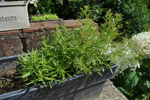

Suivant ses conseils avisés, voici mon « Teloxys aristata » ou « Ecume de mer » en pleine floraison.

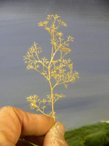

Encore un peu de patience et de nouveaux arbres (en N160) verront le jour sur mes réseaux :P .

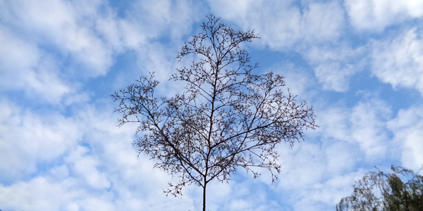

Ca ressemble vraiment à un arbre .

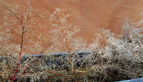

Afin de récolter les semences, des petites graines noires qui vont se détacher des branches, j'ai placé ma récolte dans une caisse en plastique afin de faire sécher tout ça.
2015-10-09 (5b).jpg (139.12 Kio) Consulté 11279 fois
A bientôt pour la suite ;) .

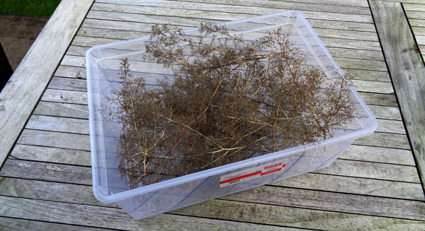

Voici la moitié de ma récolte.
Semé fin Avril le long de mon allée de garage parmi les fleurs et adossé à l'est.
Plein soleil la journée et ombre le soir, très peu d'arrosage.
Les mêmes conditions que JEPE.
A protéger impérativement des limaces et escargots.
La loco présente sur la photo vous donne une idée de la quantité pouvant être récoltée.
Il y a de quoi représenter la foret de Soignes. :lol:
