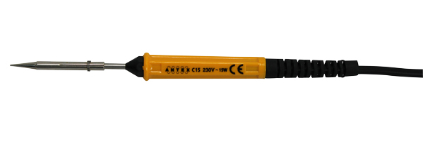

• Étamer les contacts des leds. Pensez à un fer adapté (ex : Antex C15 15w avec panne spéciale CMS, en vente par exemple chez Selectronic.fr) et à du fin fil de soudure (ex du 0.5mm) à bas point de fusion.

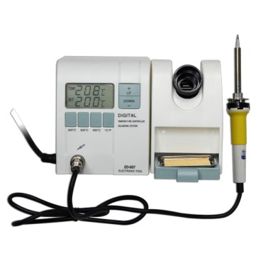

Nous utilisons la station de soudage 48W - ZD937W en vente par exemple chez Selectronic.fr.
[attachment=2]Oups 005.jpg[/attachment]
Astuce : le tout se fait en une seule opération. Faire fondre un peu de soudure sur la panne d’un fer à souder chauffée à 400°c. Passer la panne lentement sur le bout (1cm est suffisant) du fil émaillé préalablement trempé dans de l’eau à souder. Repasser une deuxième fois la panne lentement. C’est fait.

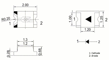

la "classique" 805 ( 2 / 1.25) :

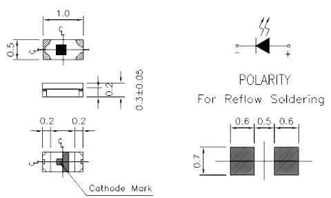

et encore plus nano , la 402 (1 / 0.5) :

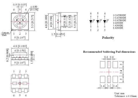

à coté de cela, la "grosse" PLCC2 plutôt pour le Ho ( 3.5 / 2.8) :
ou encore l'obèse PLCC6 ( 5 / 5.5) :
