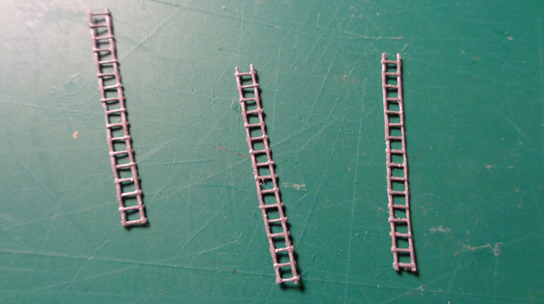

Une échelles en N
Il ne m'a fallut que quelques minutes pour réaliser ces petites échelles en N.
J'avais trouvé un restant de treillis en plastique pour moustiquaire.
J'ai pris une petit morceau que j'ai enduis de colle cyanoacrylate, ceci afin de raidir et consolider la trame.
Puis simplement à l'aide d'un cutter il suffit de couper ce qu'on a besoin.
Et voilà le travail.
Echelles 001b.jpg (80.9 Kio) Consulté 3777 fois
Vite et pas cher :P !
Ceci dit la prochaine fois je vais m'appliquer un peu mieux et travailler plus proprement :oops: .
