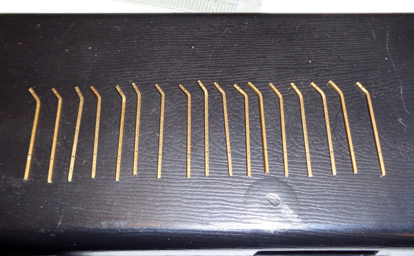

Je devais réaliser une clôture pour une caserne, et j’en profite pour partager mon expérience.
Il y a surement d’autres techniques, mais voici comment j’ai procédé.

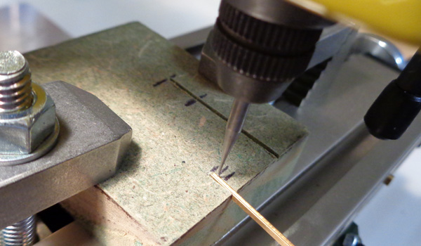

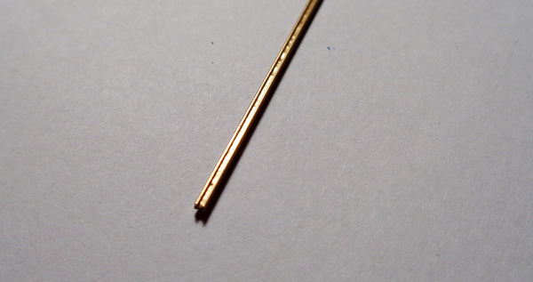

Les piquets métalliques sont constitués d’un profilé en laiton en H de 1 mm de côté, et proviennent d’un magasin bien connu à Wavre.
J’ai découpé des petits morceaux de 33 mm de long.
28 mm sera la hauteur et 5 mm sera le rappel incliné supportant 2 lignes de fil de fer barbelé.
Pour mettre tout ça en forme, j’ai utilisé une plaquette de MDF (épaisseur 12 mm) dans laquelle avec l’aide de ma Proxxon et de sa table à coordonnées, j’ai tracé deux rainures de 1 x 1 mm.
La plus longue servira à maintenir le piquet pour le forage l’un petit trou de 0,45 afin d’y insérer une tige d’arrêt (voir la suite)
et l’autre, la partie inverse pour le forage de passage du « fil de fer barbelé ».
Une petite ligne m'indique l'endroit ou je doit percer (0,40mm) les trous pour le fil.

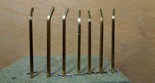

Je profite aussi que la tige se trouve coincée dans la petite rainure pour la plier à l'aide d'une pince, ceci afin d'avoir un angle net.
C'est ici que j'insère une petite tige métallique qui maintiendra le piquet à la bonne hauteur.

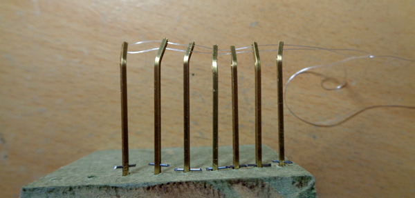

Pour représenter le barbelé, j'utilise du fil élastique (on le trouve en mercerie).
Ce fil a plusieurs avantages.
Facile à placer, il se laisse peindre, du fait de son élasticité il reste tendu et ne se casse pas lors d'une mauvaise manipulation.
Attention, il ne supporte pas la colle cyano et s'entremêle facilement.

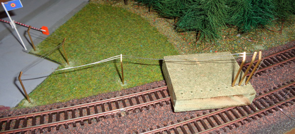

Pour plus de facilité, je fixe les piquets sur un bout de bois et je les enfile ainsi en laissant assez de longueur de fil pour l'ensemble de la clôture.
J'utilise d’ailleurs cette plaquette pour mettre les poteaux en place les un après les autres en mettant une goutte de colle blanche au pied.
Je tends à présent convenablement le fil, et je le ligature en faisant un nœud au bout (surtout pas de cyano).

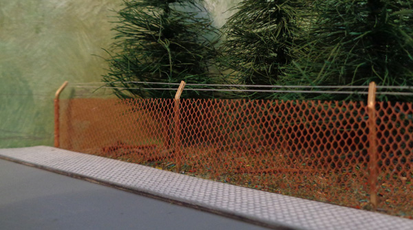

Le grillage lui même est fait dans du tulle (vive la mariée :lol: ), légèrement coloré.
Ici j'ouvre une parenthèse.
Les mailles du tulle on l'air assez grandes.
Si je veux respecter l'échelle N, je divise la grandeur d'une maille réelle et j'obtiens +/- 0,20 mm.
Donc invisible à l'oeil nu, et encore moins si l'on regarde la maquette à une distance normale.
Je veux dire par là qu'à un certain moment, nous devons tricher avec l'échelle pour que cela reste réaliste.
Voilà, comme je disais il y a surement d'autres méthodes mais moi je voulais partager la mienne ;) .

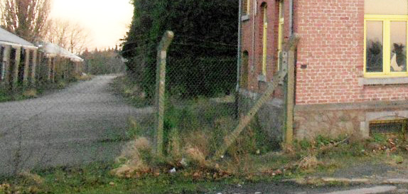

Confirmation pour André.
Voici le détail d'une photo, vue de la rue, d'un coin de mon ancienne caserne.
Militaire cloture 002.jpg (93.34 Kio) Consulté 6580 fois
C'est bien incliné vers l'extérieur.
En fait ce que j'avais vu sur internet ce n'étaient pas des casernes, mais de tristes camps où les fils étaient placés dans l'autre sens, pour empêcher de sortir et non pour entrer :| .
