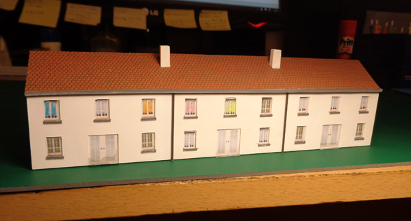

Voici donc un îlot de trois maisons confectionnées sans difficulté et en très peu de temps.
C'est une fois de plus Silhouette et Crafty qui ont été utilisés pour dessiner et découper les pièces.
Habillage des portes et fenêtres suivant la même méthode que l'école.

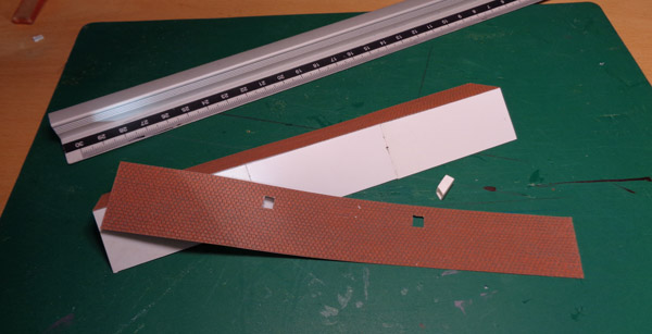

Pour la toiture c'est à nouveau avec des feuilles de tuiles en relief de chez Redutex.
Et voici le résultat.
Sans trop se casser la tête, on est jamais bien servi que par soi même ;) !

très belle réalisation, ça donne envie de se lancer.
petit détail, comment se chauffe l'occupant de la troisième maison, il n'a pas de cheminée? :?
ok je sort :arrow: :arrow: :arrow:
Re: Maisons "belges"
Publié : 31 janv. 2016, 21:09
par MARC
cheminée commune..

Publié : 01 févr. 2016, 09:38

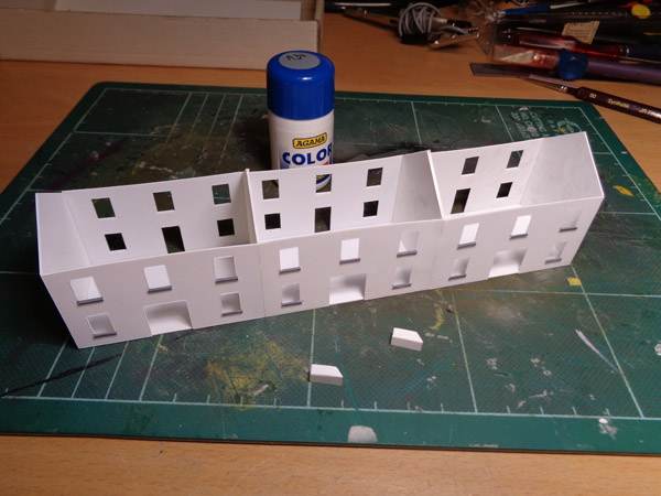

C'est de la carte plastique de 0.35 mm, parce qu'elle est plus aisée à découper à la Crafty.
Pour varier, cette fois ci je n'ai pas utilisé du plastique imitation "briques".
C'est donc une façade lisse peinte en blanc.
Les murs sont doubles, ce qui nous donne une épaisseur totale de 0.75 mm.

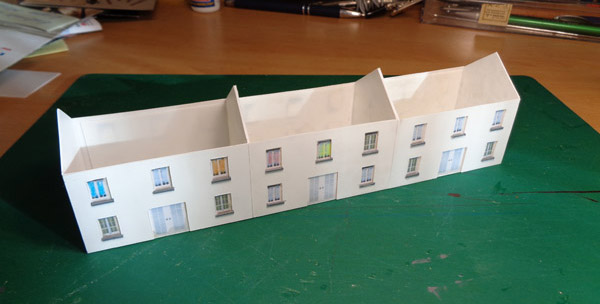

Il y a une base pour que les murs soient bien perpendiculaires, et j'ai remis des pièces identiques, mais à l'intérieur des murs, au dessus afin qu'ils soient également bien d'équerre pour la pose de la toiture.
Il ne faut pas avoir peur de renforcer l'ouvrage durant la construction avec des bouts de plastique collés en équerre.
Mon idée était de construire UNE maison triple, et effectivement les cheminées sont communes au trois ;) !
Je continue la série d'autres modèles, que vous découvrirez au fur et à mesure.
Si vous aussi trouvez ou réalisez des maisons de "chez nous" n'hésitez pas à partager :P .
