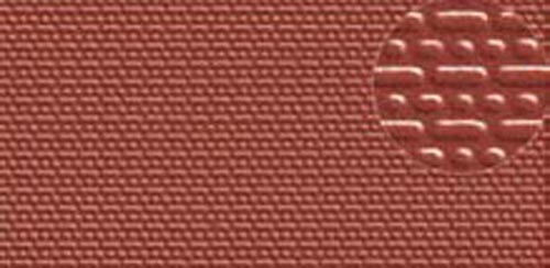

Re: Briques et tuiles en N
Bien vu Jacques ;) !
Mais c'était surtout pour montrer le montage en panneresse.
En effet, car en N les briques en boutisse sont arrondies :( .
Slaters PL0402.jpg (38.33 Kio) Consulté 9248 fois
Je ne comprends pas non plus à quoi correspond les "2mm" pour du N.
2 mm ça fait quand même une brique de 32 cm :o !
En tout cas déjà merci pour tes renseignements concernant AUHAGEN et Kibri.
J'espère avoir encore d'autres pistes, et l'on pourra faire un tableau complet de ce qui est disponible en N :P .

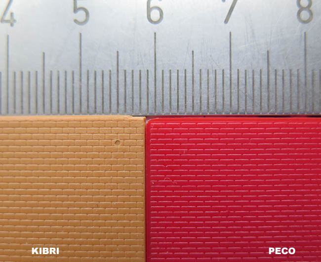

Bonjour tout le monde,
Another brik in the wall, j'apporte ma brique au mur :
Pour la construction des modèles du viaduc, j'avais besoin d'une surface relativement importante. J'ai utilisé ainsi que raconté ailleurs des plaques KIBRI à l'échelle N. Je les avais à disposition.
... le hasard a voulu que très récemment je retrouve des plaques de briques PECO encore plus fines et bien gravées (mais toujours seulement en panneresses) 63 x 127 mm épaisseur 1,5 mm
ci dessous une photo des briques KIBRI en jaune et PECO en rouge
le hic, c'est que j'ignore si cet article est encore disponible.

Merci pour ta réponse. C'est un peu ce que je recherche. Je vais faire abstraction de la disposition des briques sur la plaque. En effet, elles ne correspondent pas aux maisons anciennes. Mais, je ne vais pas faire le difficile. Je crois que personne ne viendra voir avec une loupe si le positionnement des briques est correct. A bientôt.

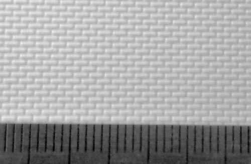

Merci Lionel pour ces renseignements complémentaires.
Personnellement j'avais trouvé en bourse des feuilles format A3, sans marque, mais qui correspondaient bien à l'échelle N.
Ce sont des briques en panneresses, sur du plastique (très dur) de 0,76 mm d'épaisseur.
L'épaisseur a beaucoup d'importance pour nous Crafteur.
En effet, c'est plus ou moins l'épaisseur maximale qui entre dans notre machine.
D'ailleurs elle ne découpe pas la feuille, mais la marque assez fort pour que l'on puisse la couper avec précision au cutter.
