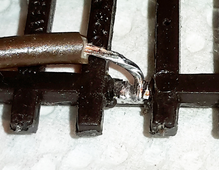

Ce qui parait simple ne l’est pas forcément pour un néophyte, surtout sans faire fondre le plastique.
D’après ce que j’ai compris, la soudure du fil sur une éclisse avant sa pose est facile, mais ne résout pas le problème de baisse de qualité de contact entre rails suite à l’oxydation.
En en discutant avec Guy et André, ce dernier m’a soumis une de ses suggestions dont il a le secret.
Voici en quelques mots et images l’idée d’André :

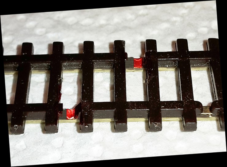

* creuser une gorge dans la base du rail à l’aide d’un petit disque à tronçonner Dremel.
Cette opération présente l’avantage complémentaire de faciliter l’élimination du plastic liant les deux traverses.
Pour la photo, j’ai mis les gorges en rouge.
* Le creux obtenu est étamé très facilement car la gorge positionne la panne au bon endroit.
* J’étame les fils.
* je les soude. Le fil se positionne naturellement au bon endroit et il n’y a plus de soudure qui coule n’importe où.
Le résultat est une soudure et un fil invisible après balastage.
Simple et efficace

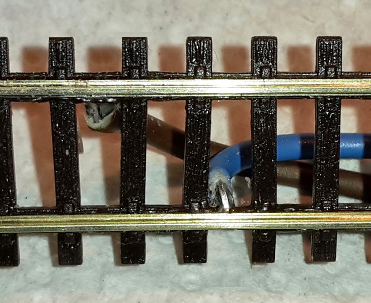

Dernier petit détail :
Afin d’éviter tout risque de déraillement, contrairement à l’illustration des photos, il est préférable que les fils soient positionnés à l’extérieur de la voie.
Une autre façon est d’utiliser la gorge basse longitudinale du profil du rail. D’y faire quelques trous et d’y souder les fils d’alimentation.
