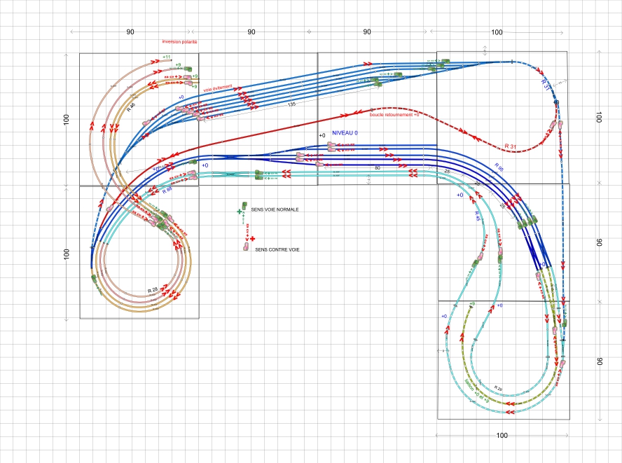

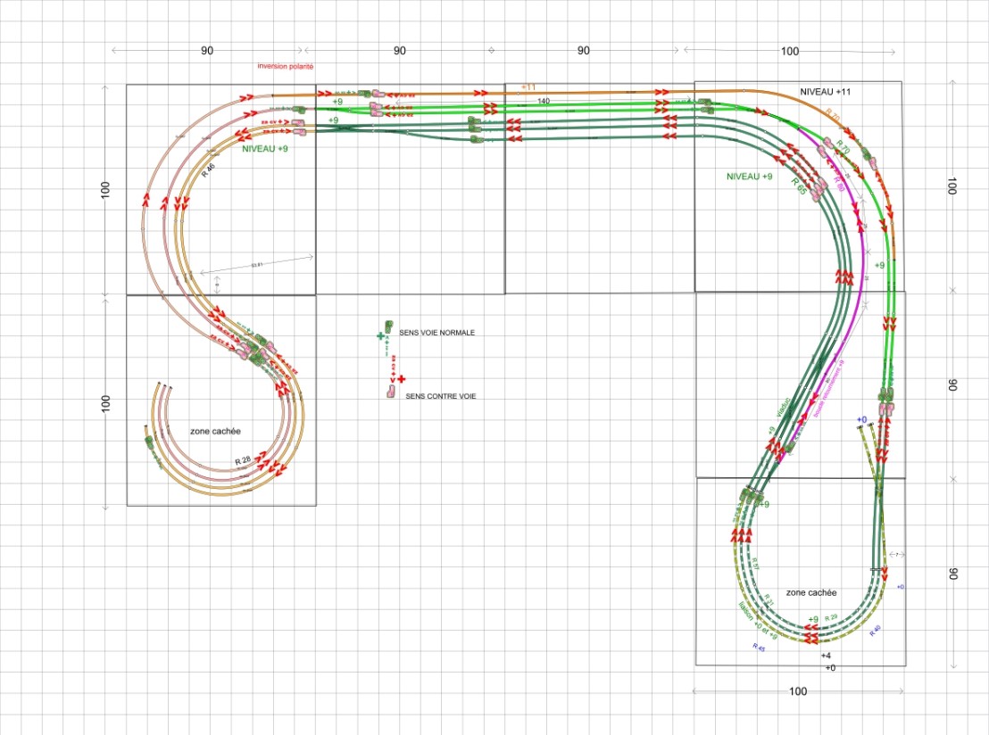

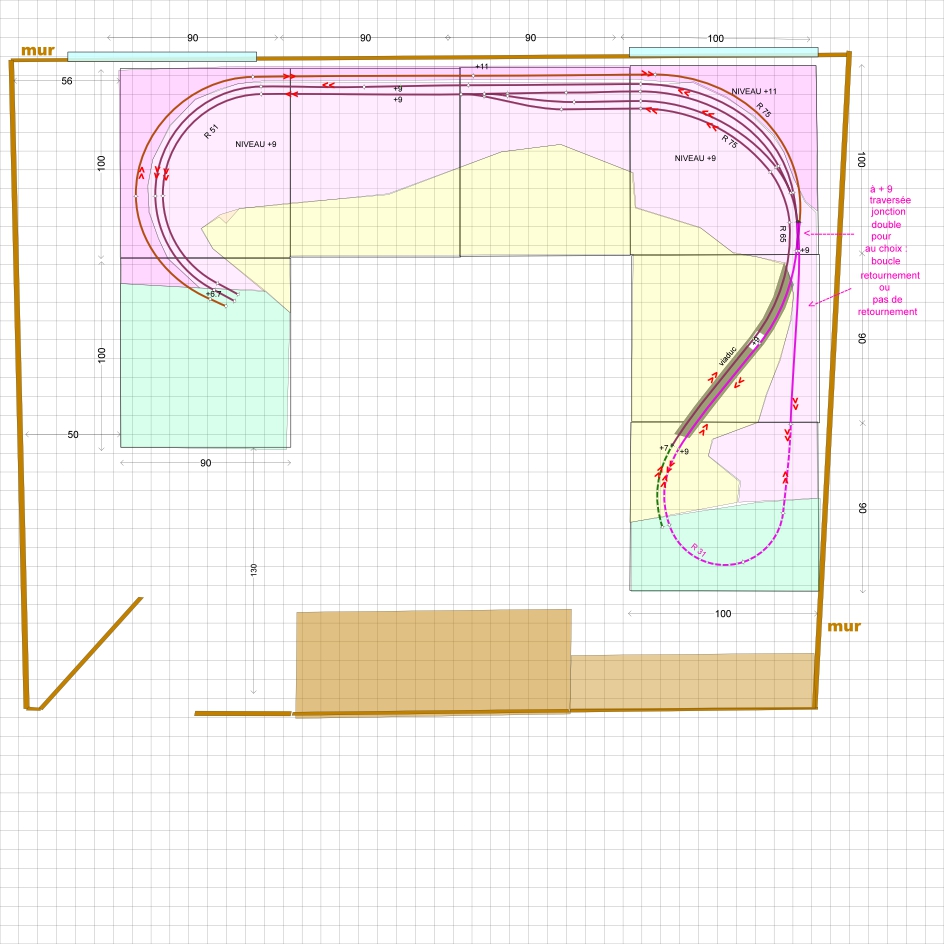

Schématiquement : la zone jaune sera la partie visible du niveau zéro. la rose correspond au niveau visible +9, la rose plus foncée au niveau +11 (une seule voie au Nord). Les parties vertes sont les parties cachant les courbes jugées trop serrées.
voici la partie niveau zéro. Tout ce qui ne se trouve pas sur la zone jaune sera donc caché.
on accède au niveau supérieur par les trois boucles de gauches et par une boucle de droite :
Ce qui donne en entier :
Des suggestions d'amélioration ?

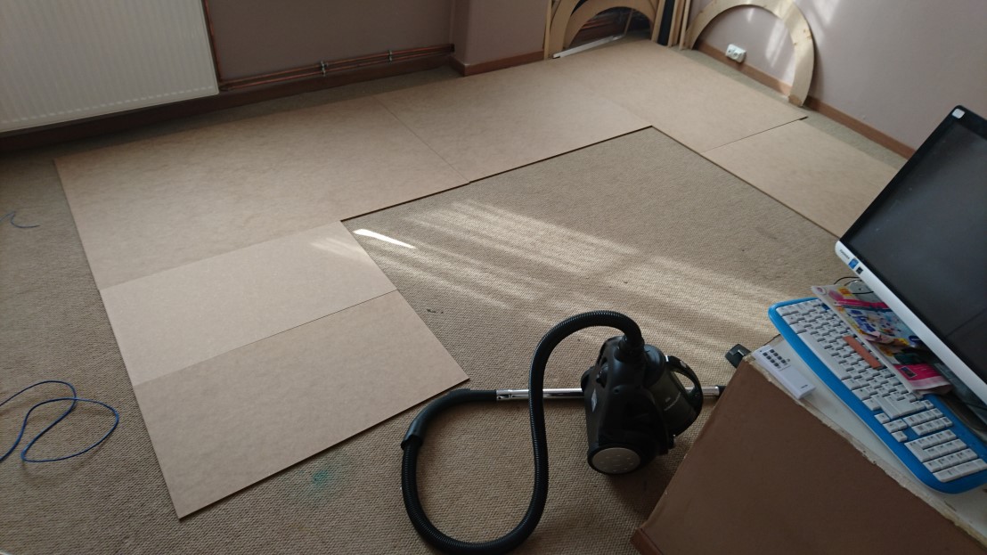

Nous avions visualisés l'encombrement du futur réseau à l'aide de plaques posées à même le sol, histoire d'être sûr que le réseau sera réellement installable dans la pièce:
ainsi validé, il n'y avait plus qu'à.

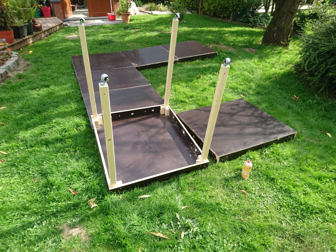

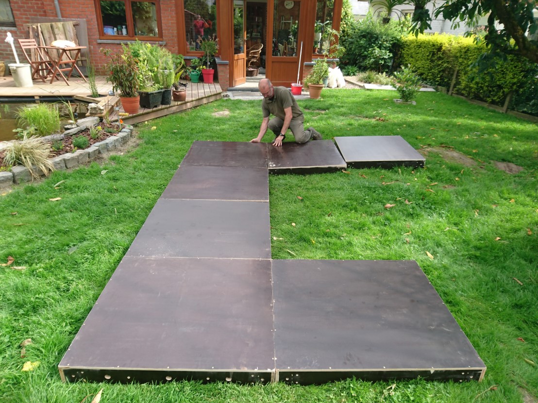

Après quelques jours de travail plaisir, le rêve devient réalité :

Chaque module sera boulonné au suivant de manière à assurer la rigidité de l'ensemble. Les pieds, pourvus de roulettes, seront démontables.
La hauteur du niveau zéro sera à 106cm.

Le tracé du réseau évolue.
Le voici nuancé par diverses critiques pertinentes :
Le niveau zéro :
Le niveau +9 et +11 :
