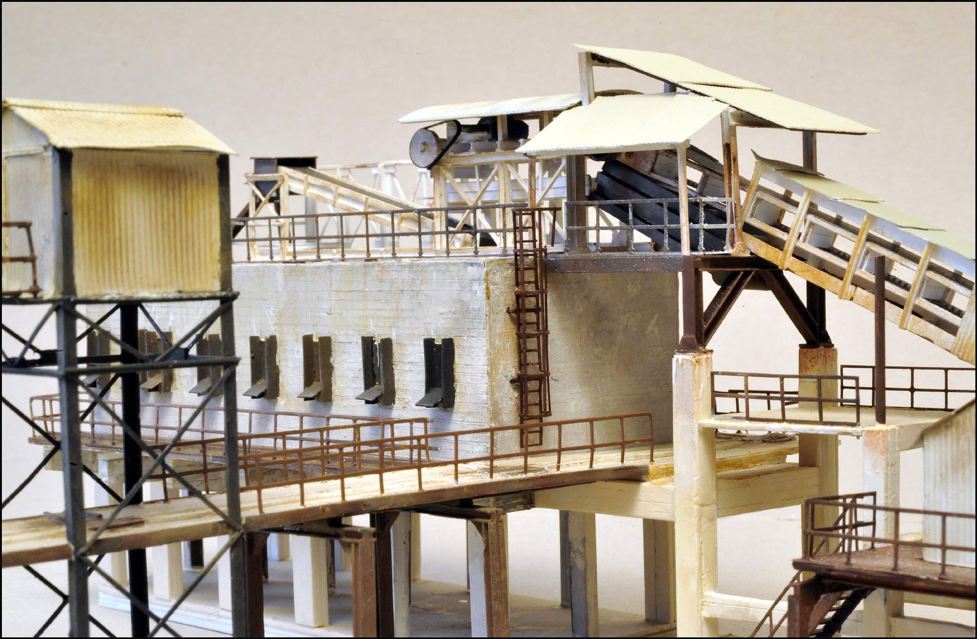

Après beaucoup de chipotages , j'ai enfin terminé la construction d'un des éléments
qui manquaient à mon usine de Musson : le concasseur-trieur de laitier.
Ce n'est qu'après avoir découvert une photo exploitable dans l'ouvrage "sidérurgie gaumaise , tome II"
de Jean-Claude Delhez , que j'ai pu m'y attaquer.
Prendre des photos de la maquette sous différents angles est plus aisé quand celle-ci n a pas encore
été mise en place sur le réseau.
En voici donc quelques images.

Salut,
whaouw le travail de fou ......
C'est splendide !!!!!!
On peut avoir des détails sur la construction : matériaux employés pour les murs, les poutrelles, les rambardes et les techniques utilisées ?
Je suppose qu'à ce niveau de détails, les bandes transporteuses et le concasseur sont fonctionnels ? ;)

En premier lieu , excusez-moi d'avoir placé ce post en un endroit un
peu incongru ....
Je vais essayer de répondre à tous !!!
1. C'est bien du "N".
2. Ce n'est hélas pas fonctionnel.
3. Les éléments en béton sont en plaques de plastique ; pour les murs
d'une certaine épaisseur , j' empile les plaques l'une sur l'autre par collage.
Je conserve les chutes de plaques de maçonnerie , toiture , etc ...et les
utilise , retournées, de façon à faire apparaître la face lisse qui se
trouve au verso. (pour réaliser un peu d'économies...)
Les lignes horizontales parallèles qui évoquent le béton décoffré sont
obtenues au moyen d'une pointe à tracer guidée le long d' une latte métallique,
ou à l'aide d'une lame de cutter que lon tient à l'envers , de façon à soulever un
peu de matière de chaque côté du trait.
Ensuite , un coup de papier de verre fin pour atténuer les traits sans les faire
totalement disparaître.
4. Les poutrelles en "H" , en"L" ,en "I" ( zut , mon ordi ne fait pas les "1" en
chiffre romain ) , sont en plastique de la marque Evergreen , ou Plastruct.
5. Les rambardes et les échelles à crinolines viennent d'Allemagne , produites
par la firme "nDetails" ; il s'agit de maillechort photo-découpé , très facile à
plier et à souder.
6. La tôle ondulée , c'est de la vraie , en aluminium vraisemblablement.
J'en avait fait l'acquisition d'une feuille de dimensions A5 par correspondance ,
aux USA , mais c'était il y a une trentaine d'années et je ne me souviens
absolument pas du nom du fabricant. Je la fixe sur les éléments en
plastique avec de la colle à deux composants.
Voilà , je dois ajouter que ce concasseur n'est pas encore totalement terminé.
Il manque encore quelques petits wagonnets . Soit je les confectionnerai intégralement ,
soit je ferai l'acquisition de kits en maillechort de la firme Hammerschmidt.
Pour ce qui est de l'état actuel de ma petite usine de Musson , je peux vous inviter à aller
faire un petit tour sur mon blog :" rail-et-fer-en-gaume/160" et aller consulter la
page "Musson et MMMH/160".
