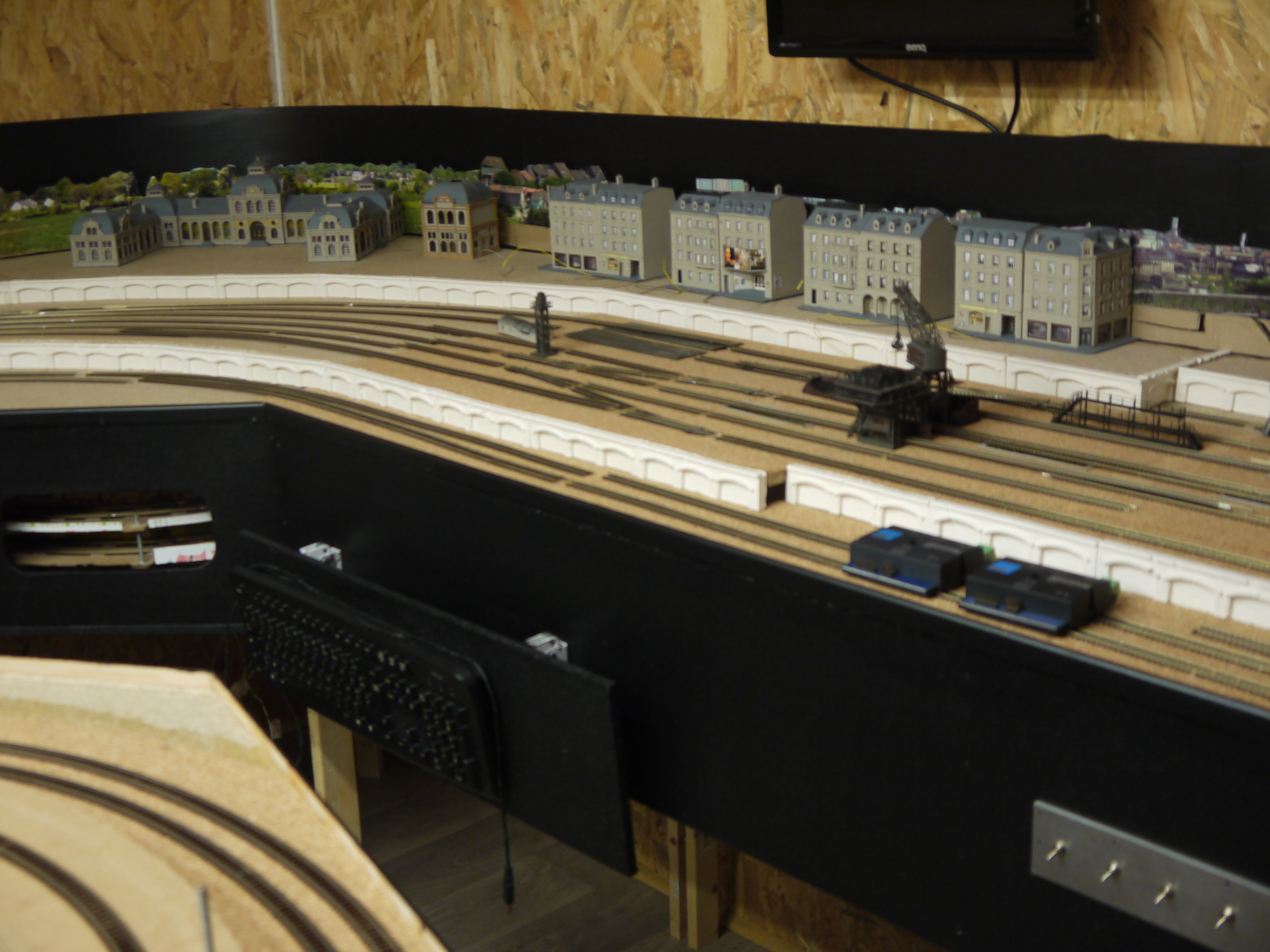

Voici la présentation de mon réseau
Celui ci fait un tour de pièce aux dimensions de 4000x3550 en forme de "G"
Thème allemand époque III à I je dispose déjà de plusieurs vapeurs et un peu d'électrique donc je poser la caténaire
Il sera constituer de deux voies de parade et une voie unique, sur la partie du "G" celle ci recevra le dépôt dimension 2800x1000
Quatre hélicoïdale sont prévues rayons minimum R3 sauf pour les deux de la voie unique qui seront en R2 :roll:
Une gare cachée située à 200 mm du plan de voie principale
Le tout gérer par PC
ESUS ECOS rmgb8n pour la rétro SADEC 4 pour la signalisation swichtpilot pour les servomoteurs LS150 turn control pour le pont tournant le logiciel d'exploitation sera RRTC silver ou gold reste à définir

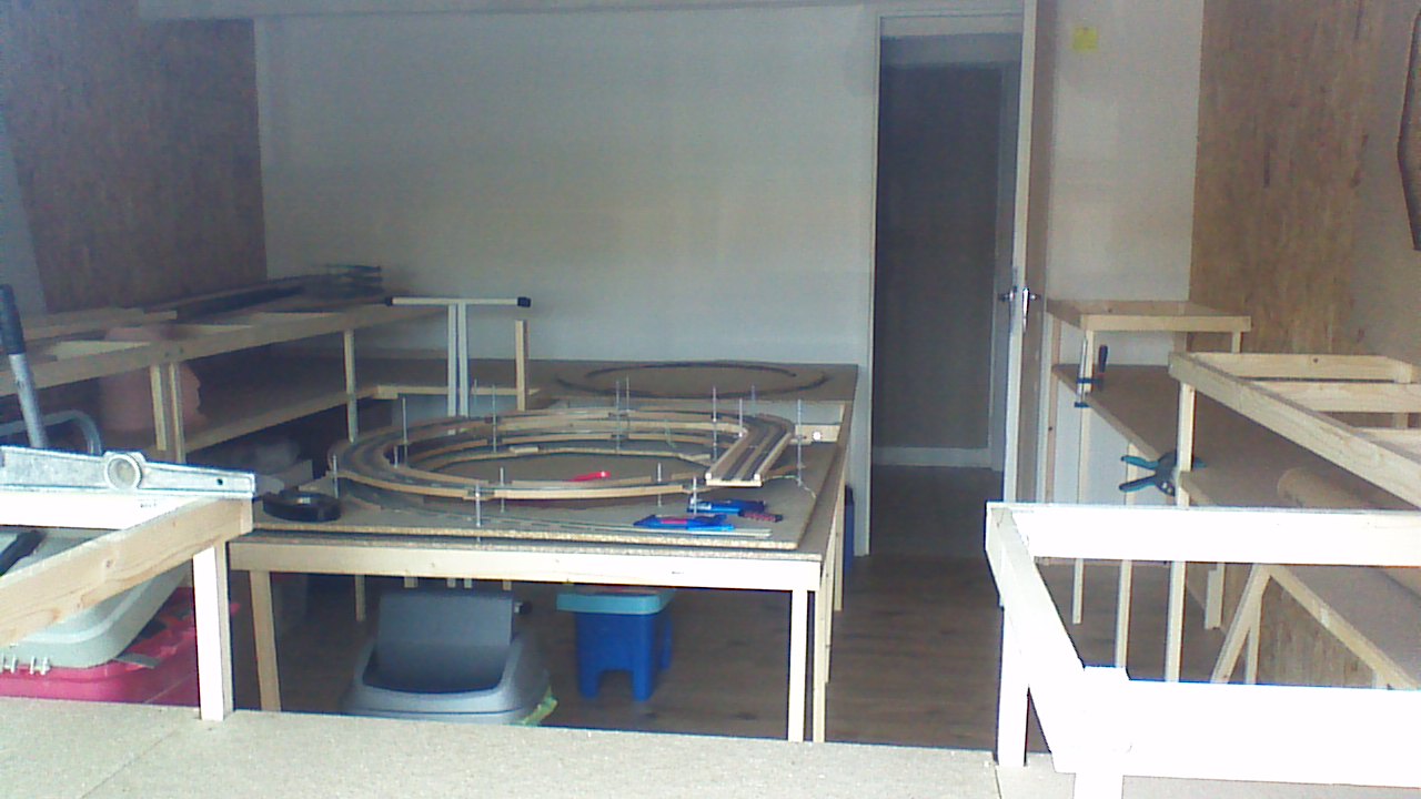

Quels clichés du début de la construction

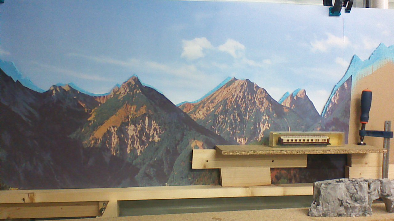

Début de la pose du fond de décor rien n'est fixer pour le moment
Voili voilà mon réseau qui va bien m'occupais un bon moment :mrgreen:
bonne lecture à vous ;)

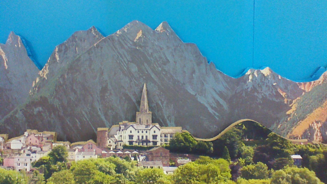

La mise en place du fond de décor à débuter le ciel est poser pour les intercalaires et le fond montagneux il faudra attendre un peu car je suis sur la construction d'une pièce réel donc je m'occupe de mon réseau entre deux pour le moment ;)

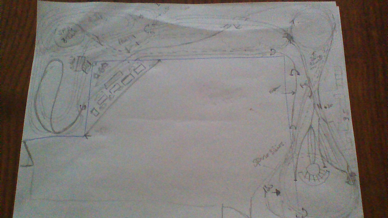

Re: l'edleweiss by tazoonzet
Bonjour à tous ;)

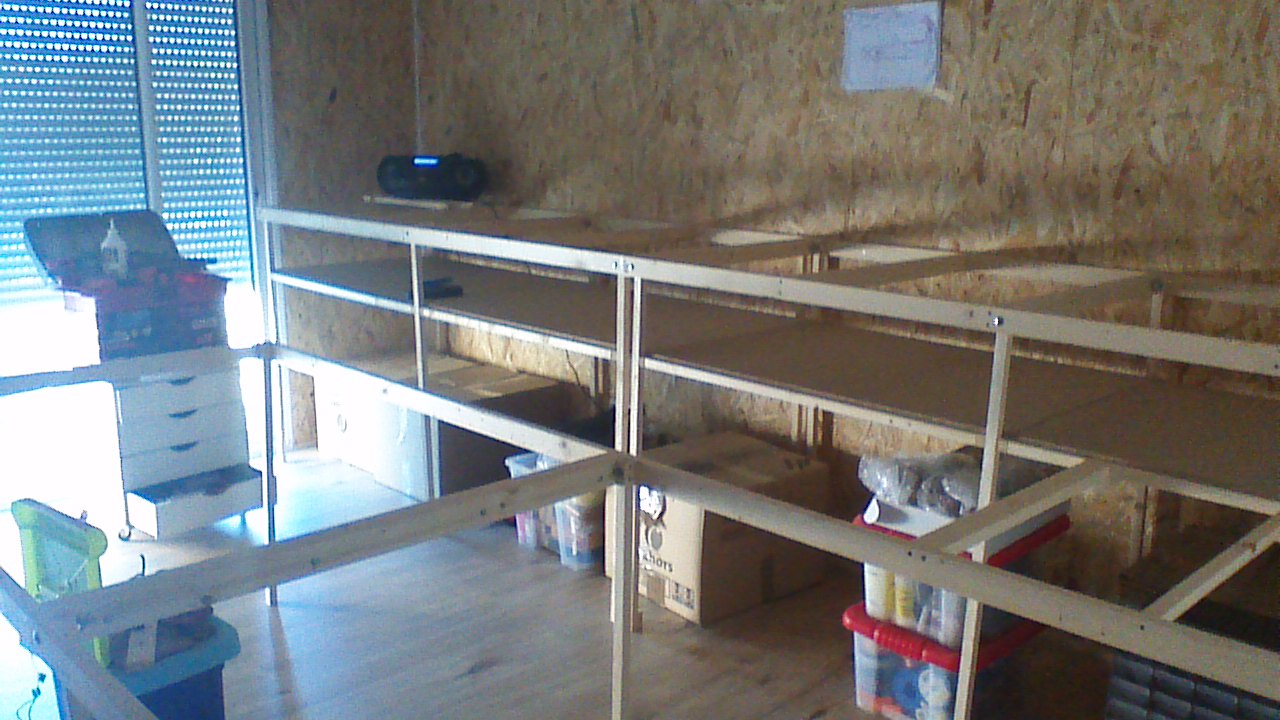

Bien voilà j'ai bientôt fini une extension de la maison
Une pièce de même dimensions que celle à présent . Donc je vais basculer le réseaux dans la nouvelle pièce.
Il ne sera pas tour de pièce voici en image le plan
En espérant que cela soit claire pour vous
Au plaisir de vois lire
Message par PhilB47 »
Hello Pascal,
Plan intéressant. Tu as du pain sur la planche (en plus des spaghettis :P ).
Quand est-ce que tu fais le plan sous CDM ??? :lol:
Bonne continuation. A bientôt.
