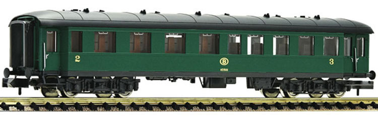

J'ai trouvé lors de l'expo de Lille une voiture SNCB en Fleischmann (réf. 867605).
Je ne la trouve pas dans la liste des modèles belges répertoriés sur notre forum.
Est-ce donc un nouveau modèle ?
Je sais que "Oups" a aussi trouvé une autre voiture dans la même série (réf. ??)
Je pense que c'est une type K, mais laquelle ?

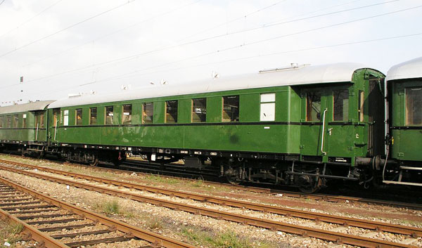

Voilà, j'ai trouvé :P !
Il ne s'agit pas de K ou de I, mais comme le disait André ce sont des prises de guerre.
Ici en l'occurrence c'est une ancienne Bye655 de la DRG, construite en 1930, dont voici un exemplaire allemand restauré.
Ex DRG Bye655.jpg (83.52 Kio) Consulté 8233 fois

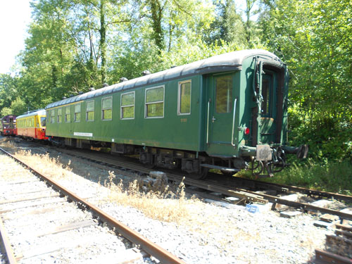

Publié : 07 juin 2017, 11:06
C'est vrai que ce n'est pas du I2.
Celle-ci n'a pas les fenêtres de face (à côté de l'accordéon)
I2 1012-08-12 039b.jpg (106.88 Kio) Consulté 8161 fois
Donc on reste sur le type ex. Bye655 de la DRG.

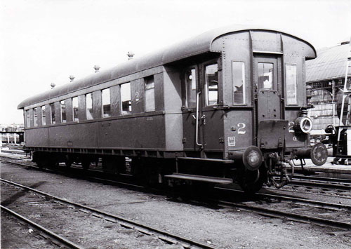

Re: Identification
Publié : 07 juin 2017, 18:06
Voici encore une belle photo de voiture SNCB.
S'agit il de la même série :?:
Ex DR 001b.jpg (69.9 Kio) Consulté 8148 fois
Re: Identification
Publié : 07 juin 2017, 19:00
Ca c'est la teutonne
