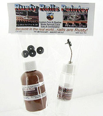

J'ai quelques renseignements de plus concernant le Rusty Rails Painter.
Il existe en plusieurs dimensions, et pour nous, le N 1/160 la référence est 350-103.
C'est de la peinture acrylique, donc le nettoyage de l'appareil se fait avec de l'eau.
Les petits rouleaux sont en mousse, et peuvent donc réutilisés.
Mais je pense qu'il doivent s'user rapidement, car il y en 4 de réserve dans le kit.
On sait aussi les acheter séparément.
Ceci-dit lorsqu'on a un grand réseau on peut gagner beaucoup de temps, et le résultat n'est pas mal du tout.
Je n'ai pas encore eu l'occasion de demander à Philippe (W.M.) si il a cet article.

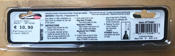

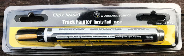

Entretemps j'ai encore trouvé un autre système.
C'est un feutre facile à faire glisser sur le flanc du rail.
Track Painter 001.jpg (52.4 Kio) Consulté 28069 fois
Track Painter 002.jpg (54.99 Kio) Consulté 28069 fois
Je vais tester les deux systèmes.
