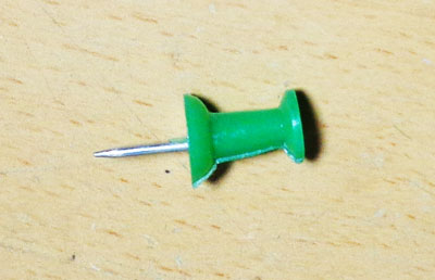

Les rails seront positionnés avec des aiguilles telles que celles-ci.
Aiguille pour rail.JPG (34.09 Kio) Consulté 11232 fois

Les épingles de maintient sont les même .

Pour notre part, nous collons les rails et les fixons temporairement avec des punaises.
