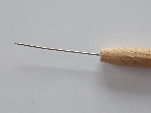

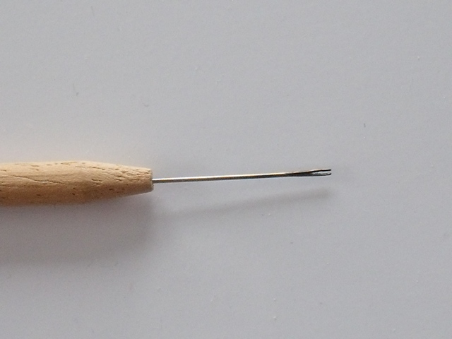

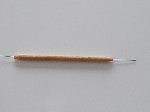

Bonjour Didiguy. Dans notre club de modélisme nous avons inventé un outil qui permet de faire des collages très précis. Il s'agit d'un morceau de bois que nous avons acheté chez Ava papiers. A chaque extrémité, nous avons enfoncé une aiguille à coudre et nous avons coupé la moitié du chas. Nous l'employons avec de la colle à bois et de la cyano pour les pièces métalliques.
Je joins quelques photos.

chouette outil, merci

Gé_Nial !
Merci.

Bonne idée !
J'ai de bons résultats aussi avec une pointe de cure-dent, plus ou moins chargée de colle.
