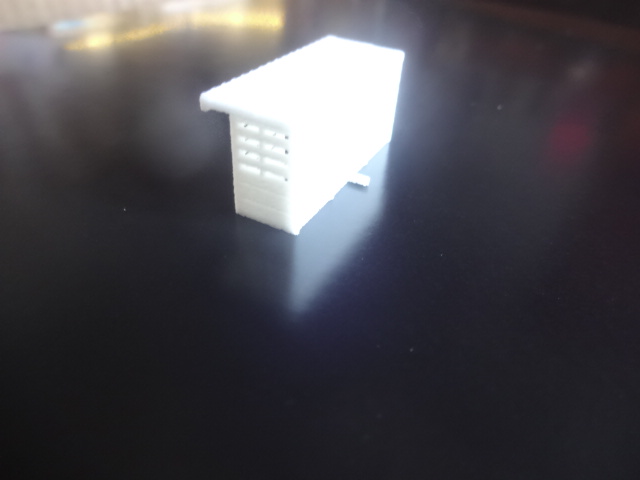

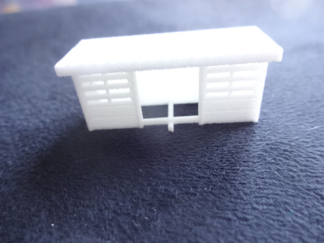

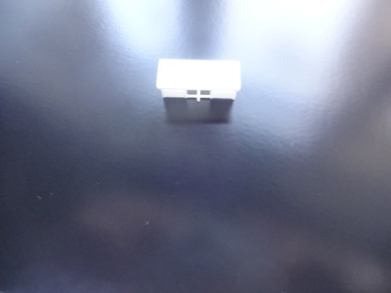

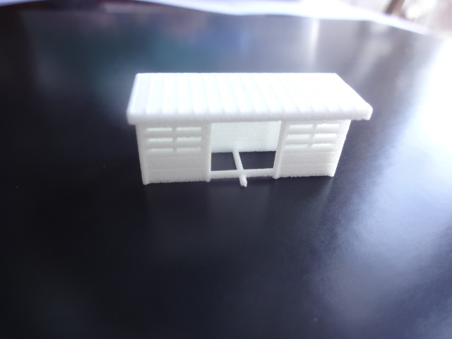

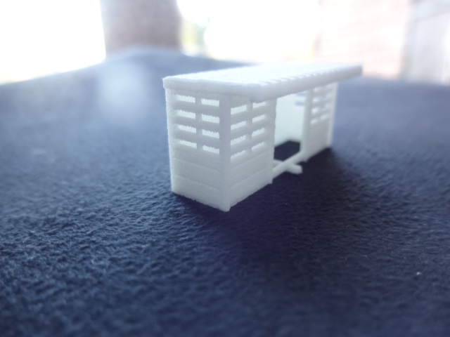

pour ceut qui veulent j'ai dessiné et imprimé en 3D abris béton simple en N
- abris de quais en N

Beau travail , tu as imprimé la tête en bas ??

Sur la photo on remarque quelques traces de "poils" autour des vitres, ceci est dû au manque de supports . Le fil est tendu dans le vide et laisse quelques traces inévitables.
La solution pour ce type de réalisation est d'imprimer "tout à plat" en éclaté et de coller par la suite tous les éléments.
Ainsi, toutes les nervures des plaques de béton seront imprimées et les cadres de vitres très nets.
Il faut imprimer avec la résolution la plus petite possible supportée par l'imprimante , en diminuant le flux et la vitesse.
Petit bémol, la durée d'impression sera très longue. Par exemple 0.1 flux 85 et vitesse 70.
