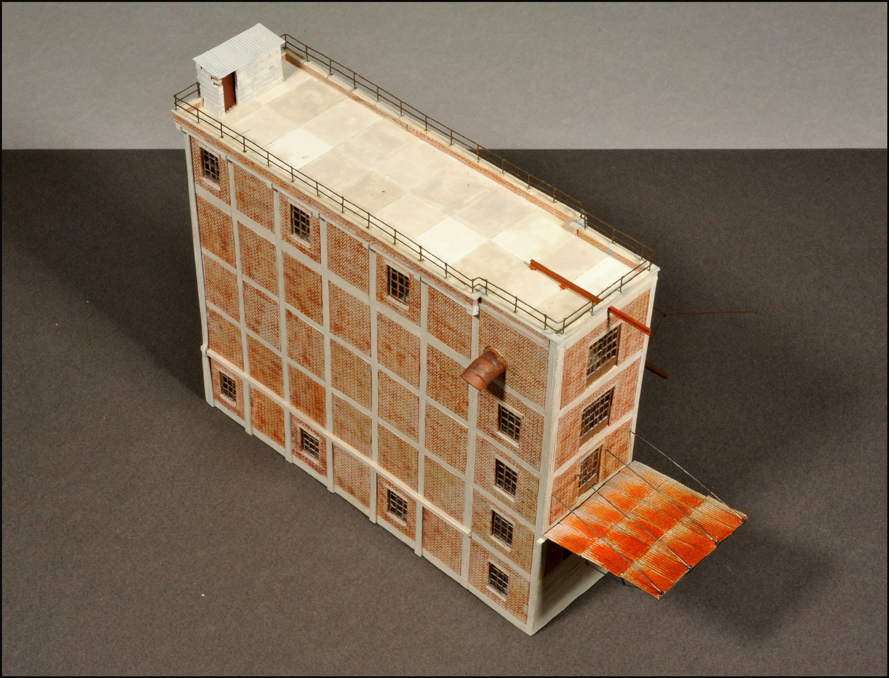

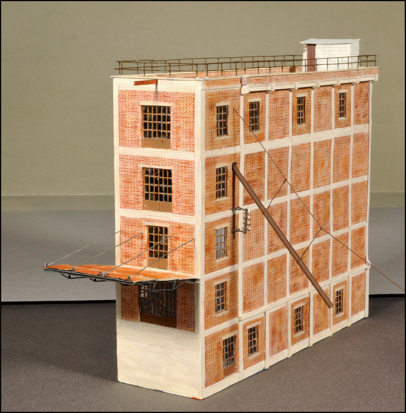

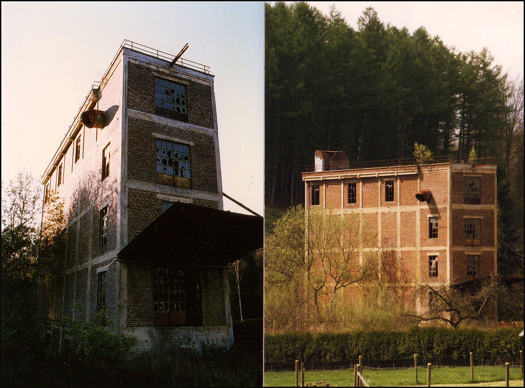

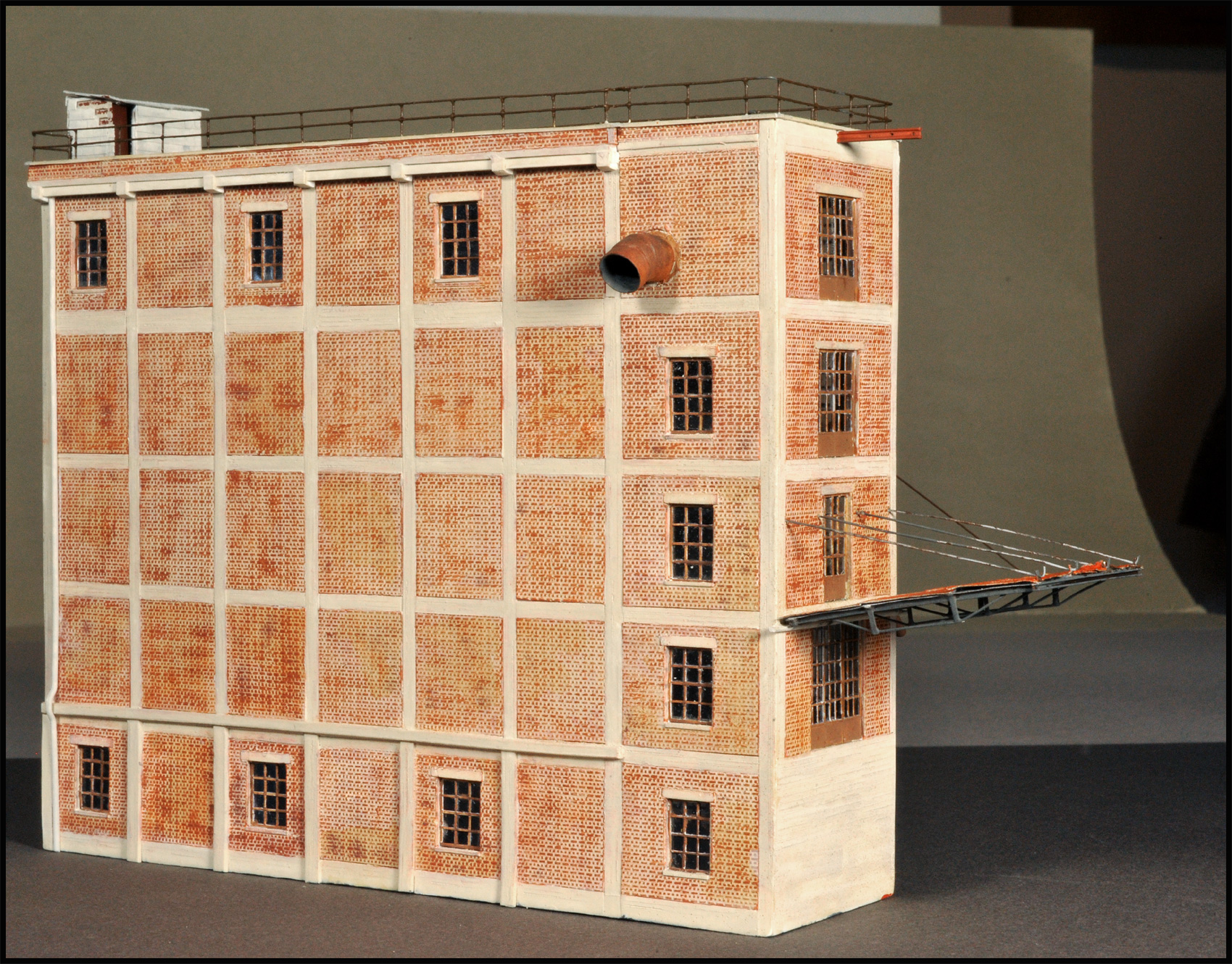

Il y a une bonne trentaine d'années , j'ai aperçu le long de la ligne 165 ,
ce moulin industriel déjà dans un certain état d'abandon.
Je me trouvais à ce moment à Houdrigny , entre Meix-devant-Virton et
Virton.
Dès ce moment , j'ai eu envie d'en réaliser un modèle réduit.
Il est enfin (presque) terminé ; reste à le patiner un peu.
En voici quelques images , dont une du moulin réel.
Bonne soirée.
Jacques.

Bonsoir Castor,
Les briques sont de la marque Slater's , vendues en feuilles de 300 X 174 mm; épaisseur 0,5 mm.
Référence : 0402 (English Bond Brick Red).
J'ai d'abord peint tout l'appareillage de briques à l'aide d'un mélange de peinture Humbrol
diluée de façon à obtenir une consistance proche du lait : il faut que la couleur pénètre bien
au fond des joints.
J'ai bien sûr choisi ici des teintes susceptibles d'évoquer la couleur des joints de briques.
Puis , après séchage complet (2-3 jours) , j'ai peint les briques à l'aide d'un pinceau chargé de très peu de
peinture (essuyer le pinceau sur une feuille de papier ) et manipulé de manière à déposer la peinture ( aussi Humbrol)
sur les briques par une suite de mouvements d'affleurement , en essayant (je choisis le mot...) de ne pas toucher
les joints.
Voilà !
Bonne soirée.
Jacques.

Le batiment est magnifique! Les briques de Slaters sont tres difficile pour peindre les joins de ciment. Tu as fait une travail formidable. Mais je trouve qu'il est encore trop clean. Penses-tu pas d'apliquer une couche de wash foncé pour "salir" les murs et les rendre plus "vecu"?
- Messages : 3708
Re: Un moulin industriel
Je pensais aussi à un peu de "weathering", mais pas de trop car lorsqu'on regarde les photos le vrai est relativement net (ce qui est étonnant vu l'age et l'état du bâtiment) !
