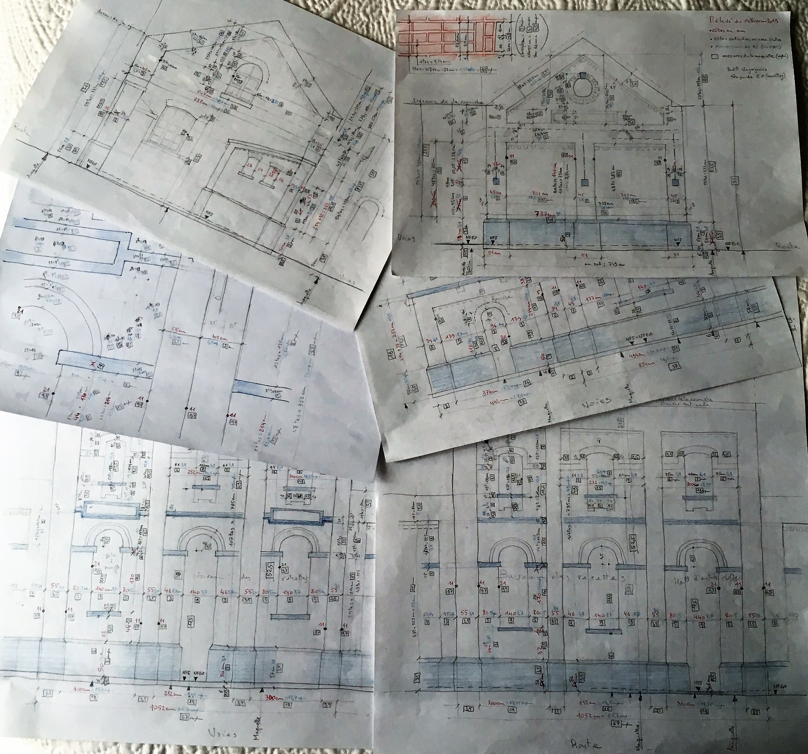

- Mettre cette poignée de mesures sur des petits croquis, pas du tout à l'échelle : OK
- Les compléter par quelques calculs, déductions et analyse de photos : OK (photo 1)

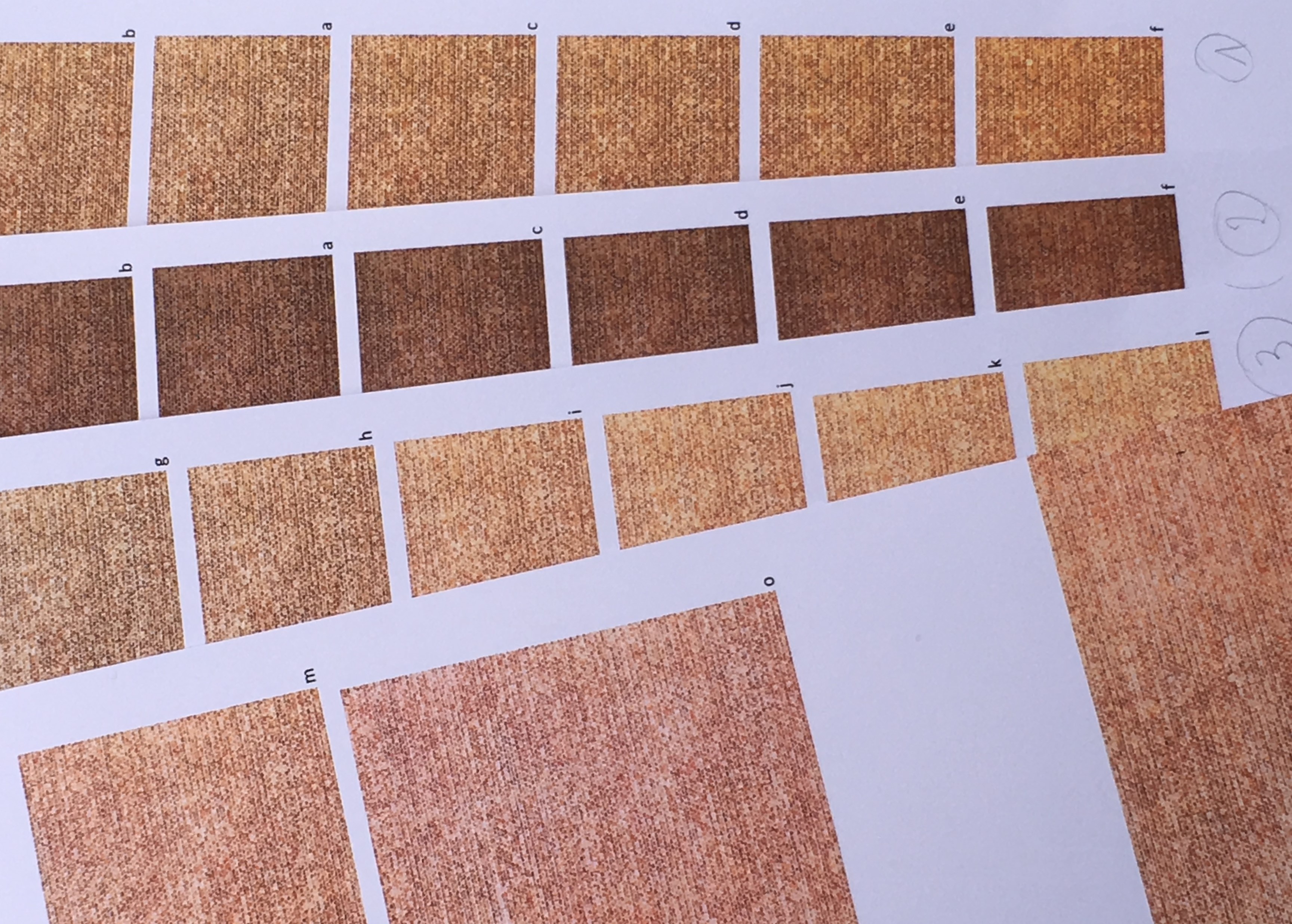

Les briques utilisées en 1901-1902 (époque de la construction) étaient plus belles et plus rouges que celles utilisées pour le Bâtiment des Marchandises déjà modélisé (voir mes autres posts ‘’essais’’).
Il faut donc rechercher une bonne couleur avant l’impression des bristols (160 et 220 gr/m²) à débiter. (photo 2).

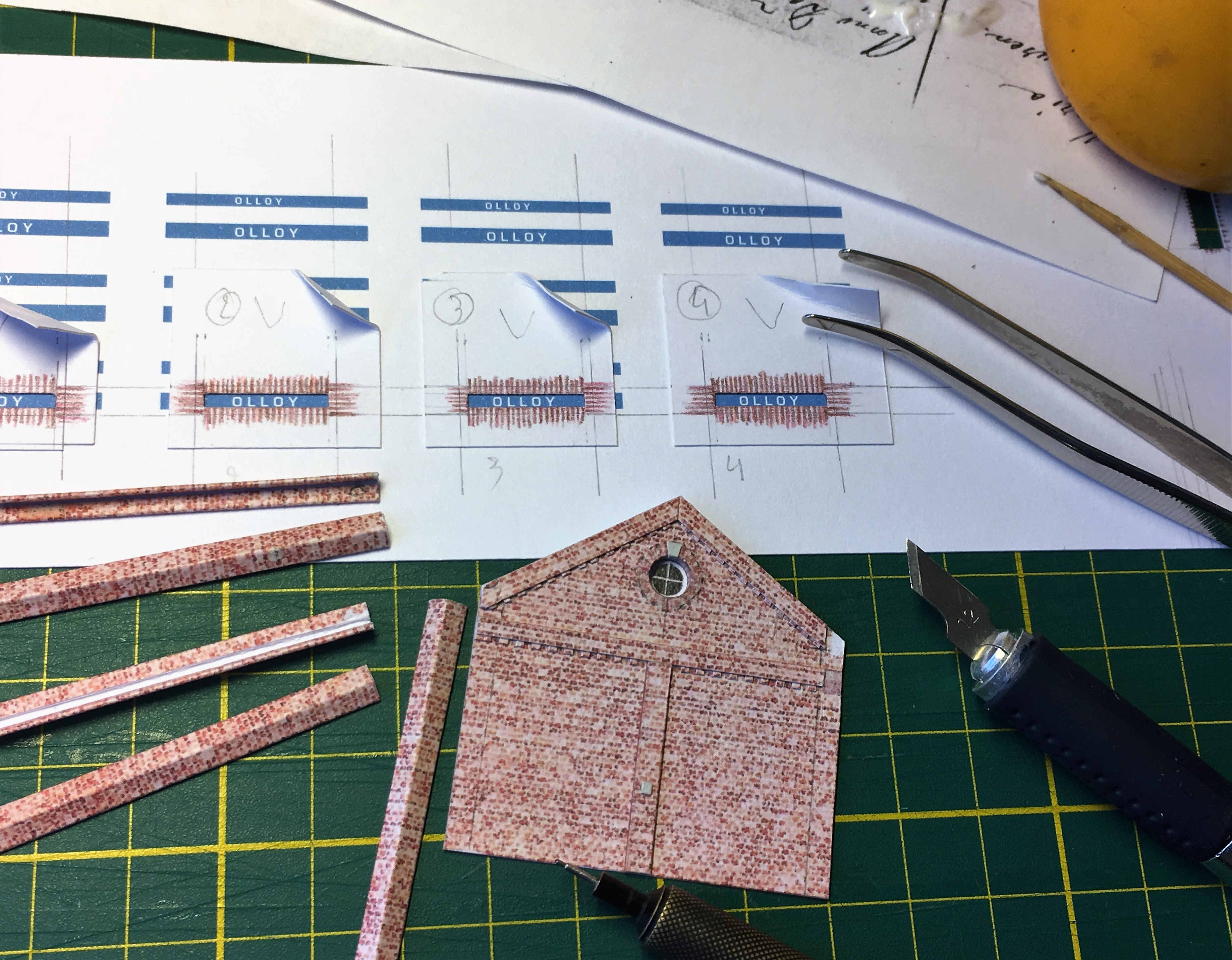

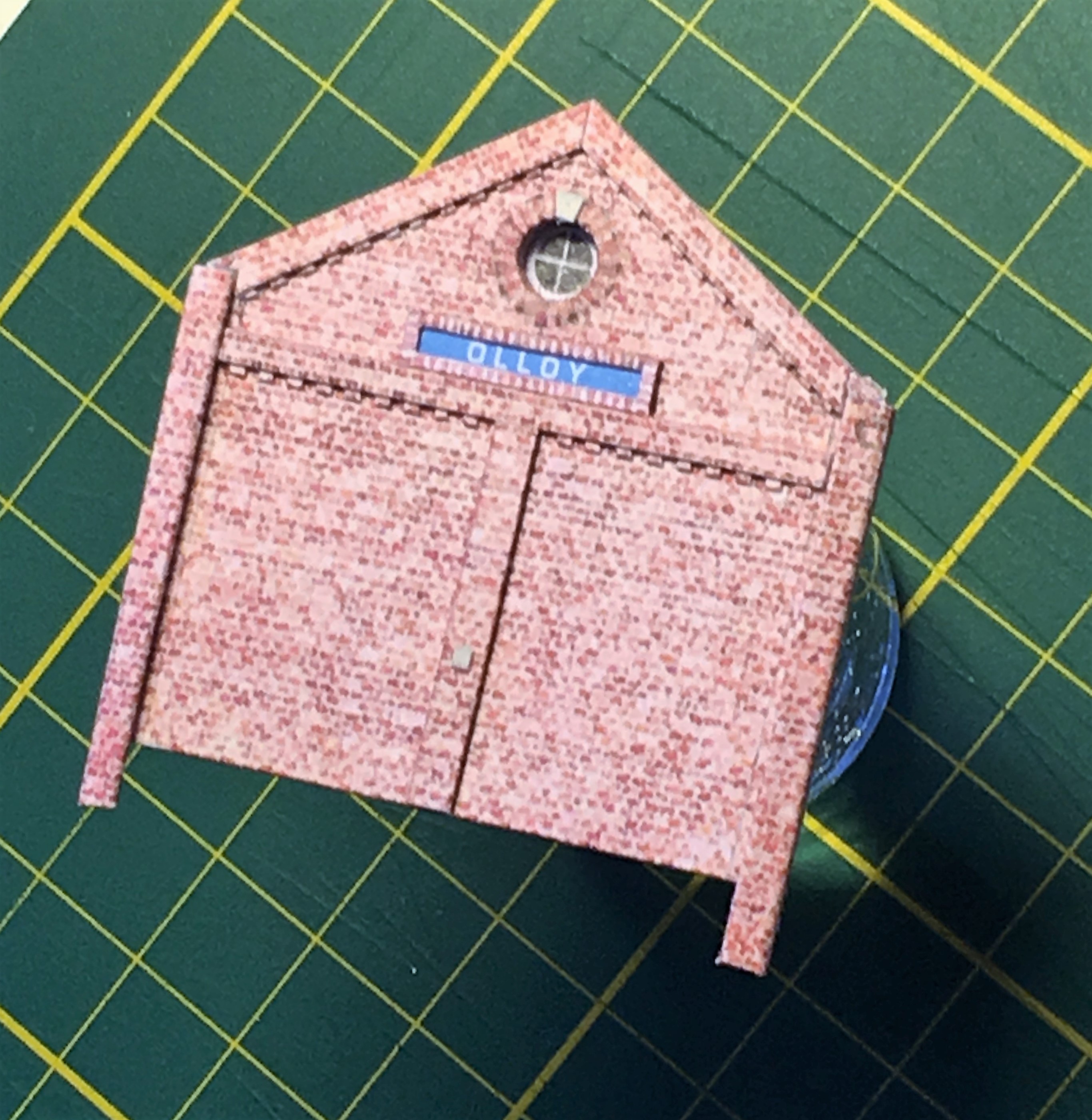

Commencer par une façade facile ( un petit pignon ) m’a quand même obligé à résoudre une fenêtre ‘’œil-de-bœuf’’ (il y en aura 2 autres) et des pilastres en maçonnerie. Horizontalement et en obliques ceux-ci génèrent des décrochements agrémentés d’un jeu de briques. Après un essai, il m’a semblé nécessaire de ne pas les zapper car sans eux, le pignon est un peu nu !
Ce soir, je partage quelques photos du chantier de la semaine :
-la mise en forme de la maçonnerie autour de l’œil-de-bœuf (diam. 5,5 mm)
-les jeux de briques sous les décrochements (et aussi sans --)
-les pilastres d’angles sont posés, car en attente du montage des façades voisines
A bientôt pour une suite …

Lors d'une poussée de fièvre modélistique au début des années 1980, j'avais acheté 2 petites feuilles de maçonnerie ''hollandaise'' au 160e de la marque Kibri, qu'évidemment, je n'ai plus retrouvé de nos jours. Donc, j'ai scanné les plus grands restes, les ai assemblés, et comme je trouvais que ces tas de briques étaient trop épais (voir dans mon 1er fil ''essai''), j'ai ''stretché'' l'image .jpg dans un sens seulement. Mais pas vraiment au 160e car cela devient trop petit et on ne distingue/devine plus rien. Tu as bien deviné la suite!
Plusieurs polices de caractères ont été testées pour le texte des cartouches. Excel m' a permis ''d'imprimé en blanc'' sur fond bleu, avec un très fort % de réduction pour ne pas perdre la forme du caractère choisi. Le papier est collé sous un bristol ajouré pré-colorié maçonnerie. Les épaisseurs de l'ensemble sont traités ''briques sur champ'' (ou sur chant).
Les pilastres d'angle me déçoivent un peu car l'angle n'est pas net : plier 220 gr/m², même humecté, donne un arrondi !
Un foret de 5 mm plus 3 tours de fin papier-collant donne le bon diamètre de l'oeil-de-boeuf. La couronne de briques est dessinée aux crayons de couleurs après avoir blanchi le bristol imprimé. La fenêtre est dessinée à main-levée au crayon noir 2B car l'encre ne donne pas une certaine brillance.
Désolé pour le flou de la dernière photo.
A bientôt.
Roland.

Pour plier les pilastres avec un angle parfait essaie cette méthode:
Donner un léger coup de cutter dans le bristol pour ouvrir l'angle et plier vers l'intérieur, ensuite coller la feuille "briques" imprimée sur un papier ordinaire 80 grs et également pliée préalablement vers l'intérieur mais bords à bords afin de bien marquer l'angle.
L'angle sera moins arrondi étant donné que le papier est plus fin que le bristol. Le coup de cutter dans le bristol sera caché par le papier imitation briques et la colle.
Bonnes suites à ton projet.
