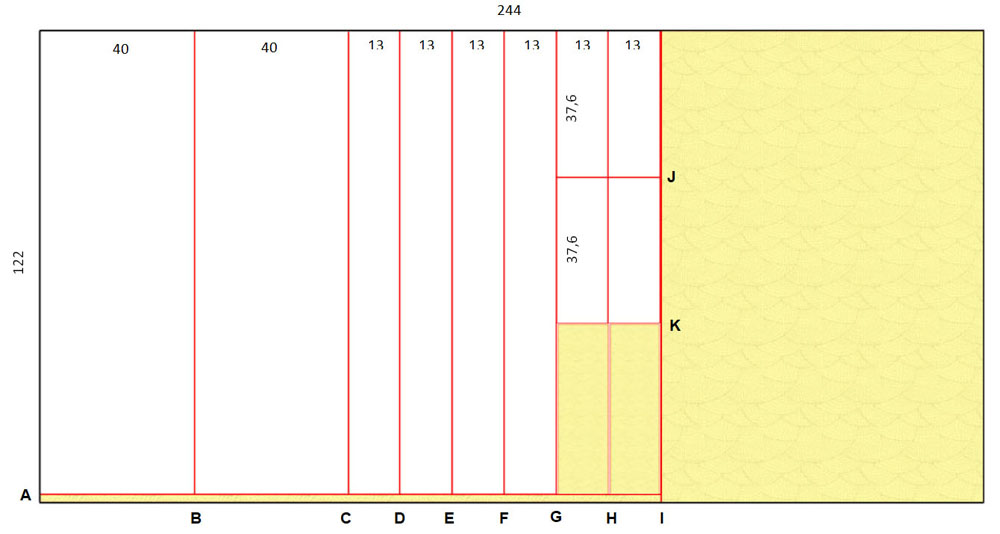

Il existe deux dimensions de panneaux.
Les petits de 122 x 61 : donc pour un module il vous faudra 2 panneaux (cette dimension n’est pas toujours facile à trouver).
Puis nous avons 244 x 122, ou vous pouvez facilement faire 2 modules (beaucoup plus économique).
Pour vous aider lors de l’achat, vous pouvez simplement copier les schémas ci-dessous avec le plan de découpes et les dimensions.
Plan découpe 1.jpg (225.33 Kio) Consulté 24908 fois

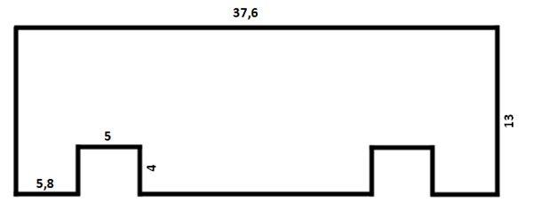

Ce que vous devrez faire vous-même, ce sont les découpes latérale, l’endroit où se place les serre-joints lors du raccordement des modules.

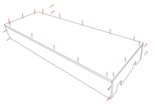

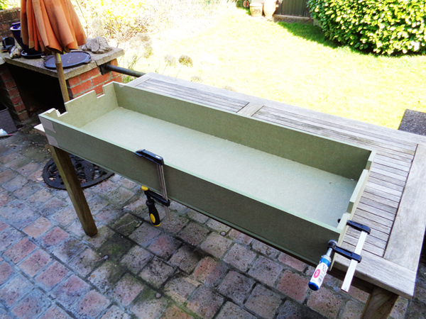

Pour assembler les différentes pièces, je vous conseille le collage/vissage.
Vous collez avec une colle à bois (Patex blanche p.ex.) pièce par pièce en attendant chaque fois qu’elles soient bien sèches avant de continuer. Cela assure de belle jonction et l’équerrage parfait de l’ensemble.
2015-04-12 (1c).jpg (323.13 Kio) Consulté 24908 fois

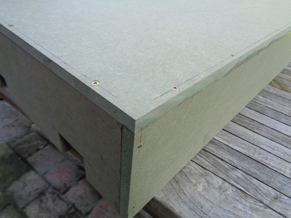

Pour consolider ça on va renforcer le tout avec une série de vis.

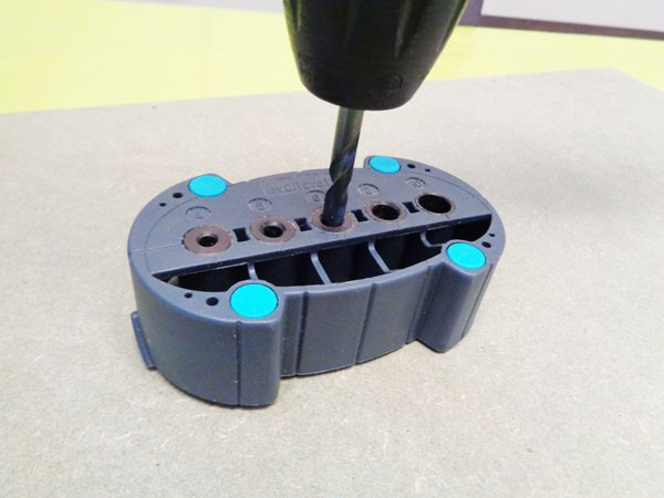

Je vous conseille des vis de 3,5 mm de diamètre sur 40 mm de long, avec une tête Torx.
N’hésitez pas à faire un avant-trou de 2 mm pour guider la vis bien droite.
La fine tête conique va s’enfoncer dans le bois.
Collage et vissage.jpg (49.01 Kio) Consulté 24908 fois
Collage vissage 2.jpg (185.03 Kio) Consulté 24908 fois

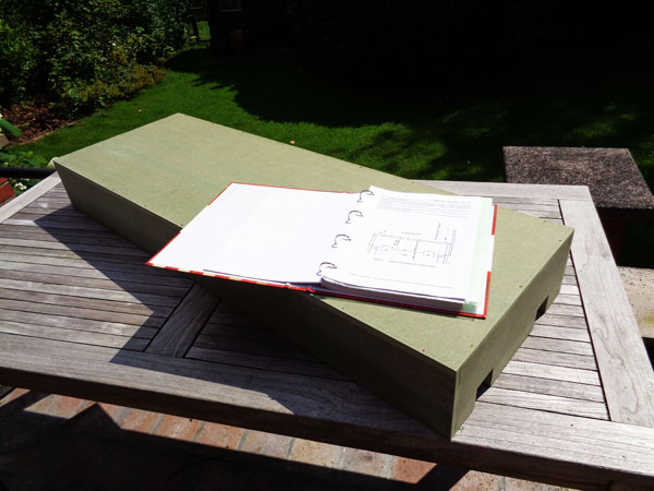

Caisson terminé.jpg (75.98 Kio) Consulté 24908 fois

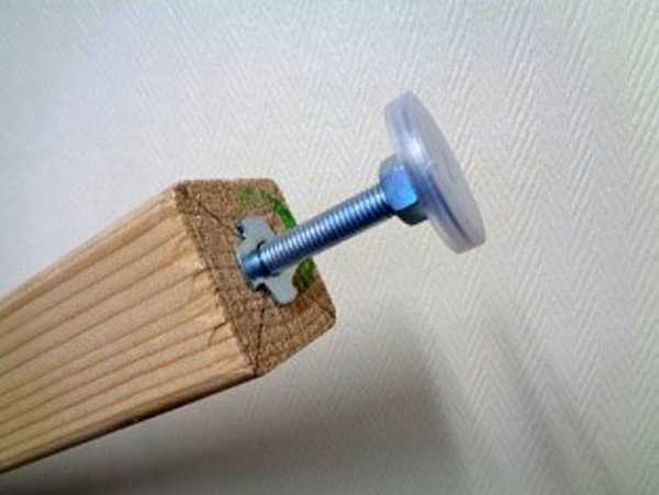

Maintenant il faut les 4 pieds.
Ce sont des lattes rabotées de 95,5 cm sur 4 x 4 cm.
Lors de l’achat assurez-vous qu’elles soient bien droites (gros problème dans les « brico »).
Veuillez à ce que les bouts soient coupés bien d’équerre.
Au centre, forez un trou de 8 mm bien perpendiculaire pour recevoir la vis de réglage.
Cette vis de réglage on la trouve p. ex. chez Fernand Georges (Réf 260268) (présent dans tout le pays).
En fin de course j’ai collé un écrou afin de pouvoir faire le réglage avec une clé de 13.
Réglage pied.jpg (139 Kio) Consulté 24908 fois
La vis qui est assez longue (8 cm) est maintenue en place par un écrou à griffes (Brico, Hubo, Mr Brico, …).
C’est indispensable pour permettre de rattraper les différences de niveaux.

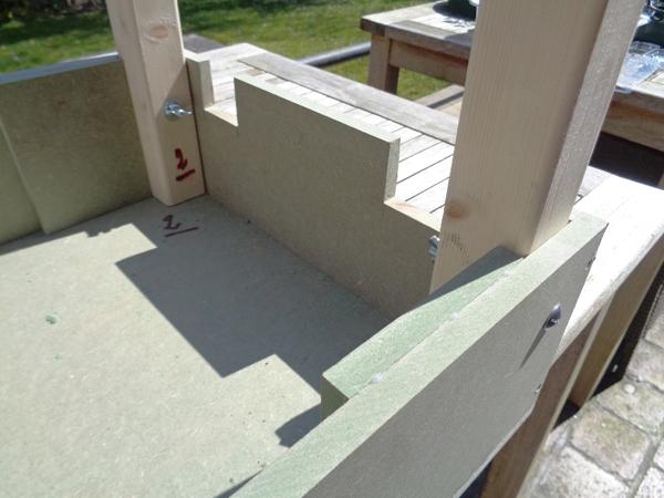

Pour pouvoir monter et démonter nos pieds, il faudra faire un petit montage.
Montage pieds.jpg (203.38 Kio) Consulté 24908 fois
C’est-à-dire vous placez et maintenez à l’aide d’un serre-joint le pied bien droit dans un coin.
Dans les chutes de bois, vous découpez une plaquette qui va servir à tenir le pied vertical.
Vous la collez sur le flanc du caisson contre le pied, et vous la maintenez en place durant le séchage de la colle également avec un serre joint.
Puis latéralement (vers les extérieurs) vous forez un trou de 6 mm, bien perpendiculaire, éventuellement avec l’outil ci-dessous (Brico), qui est un gabarit de forage vertical.
Gabarit forage.jpg (46.32 Kio) Consulté 24908 fois
Vous y enfoncé une vis de 50 mm de long (12 + 40 + écrou) et de 6 mm de diamètre à tête plate, que vous maintenez en place avec de la super glue. (Moi j’avais foré avec du 5mm dans le MDF ce qui la tenais déjà bien en place) (voir 2 photos plus haut).
Le pied sera tenu par un écrou papillon pour plus de facilité lors du montage et démontage.
Afin de ne pas écraser le bois, je colle un maximum de rondelles aux endroits où viendront se serrer un écrou.
Un conseil aussi, veuillez à numéroter vos pieds afin de les mettre toujours au même endroit.

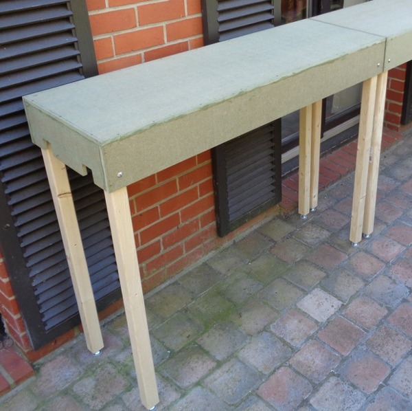

Et voilà, votre module est sur pieds.
Module terminé.jpg (281.29 Kio) Consulté 24908 fois

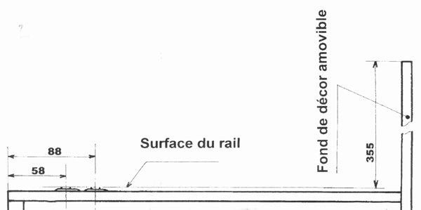

Avant de laisser votre imagination prendre le dessus pour le décor, il faut d’abord assurer le passage des trains.
La norme est simple (voir schéma ci-dessous).
Normes Morop 913.jpg (41.55 Kio) Consulté 24908 fois
En résumé le centre du rail extérieur (côté public) est à 58 mm du bord du module et le deuxième à 88 mm.
Cette disposition permet d’agrandir l’espace « paysage à l’arrière de la voie.
Ceci dit, le principal est que la norme soit respectée au début et à la fin du module.
A centre vous faite ce que vous voulez (courbes, aiguillages, …).

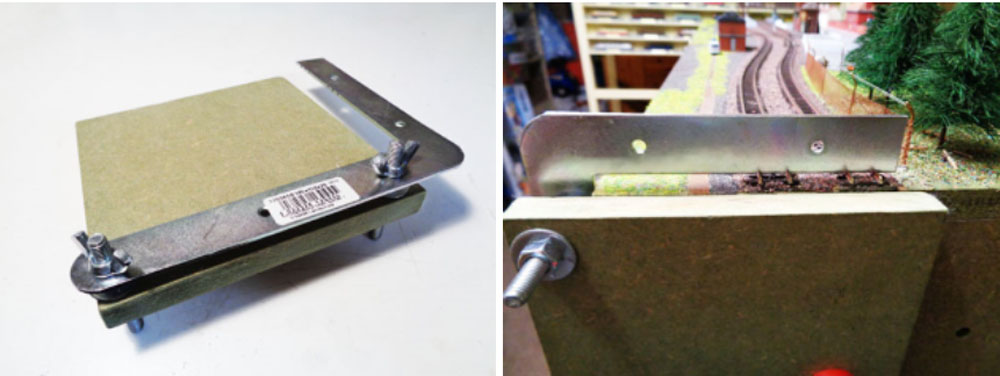

Il est évident que la chose la plus importante est l’alignement des rails au niveau des raccords.
Nous (Alexis et moi) avons fabriqué ceci :
Gabarit rails.jpg (71.94 Kio) Consulté 24908 fois
Une chute d’MDF, une équerre à rideaux, 2 vis, 4 coups de lime… simple, réversible et efficace.

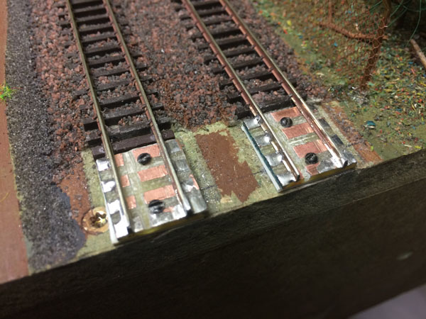

La fixation des fins de rails se fait par soudure sur des plaquettes électroniques bien fixées à la caisse. (Une petite boutonnière peut assurer un réglage.
Raccord rails.jpg (97.22 Kio) Consulté 24908 fois
Pour finaliser n’hésitez pas à faire un léger chanfrein qui évitera les à coup lors du passage des roues.

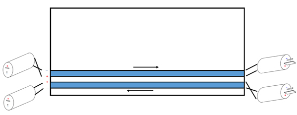

Le raccordement électrique entre les réseaux.
Il faut prévoir un raccordement électrique entre les différents modules.

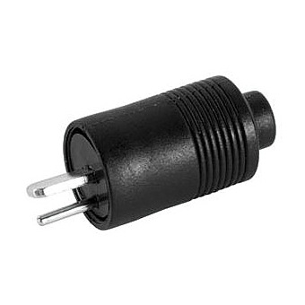

Le plus simple est le raccordement sur le module voisin à l’aide de prises et fiches de haut-parleur.
Depuis peu il existe aussi divers calibres confectionnés par nos membres de l’AFN (AGP3D, Vogele, …).
Prise HP.jpg (14.93 Kio) Consulté 24908 fois
Schéma de raccordement simple :
Cablage de base.jpg (35.95 Kio) Consulté 24908 fois
Ceci est valable si vous ne possédé qu’un module.
A partir de deux il vaut mieux avoir une alimentation indépendante pour vos cantons.
Il suffit de brancher un transfo dans chaque sens.
Cela permet de ralentir ou d’arrêter certains convois qui vont trop vite.

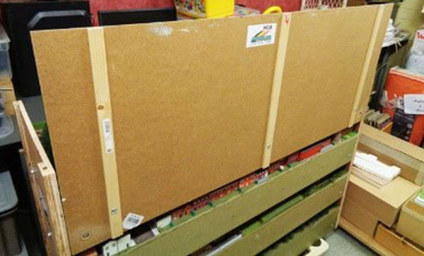

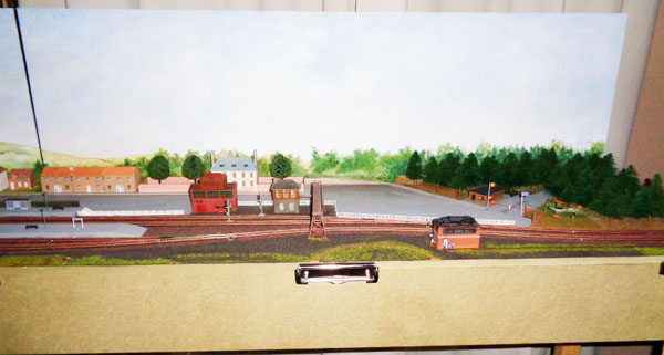

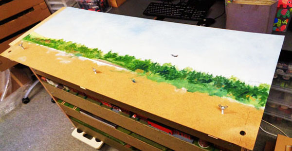

L’opération suivante est la construction du panneau de décor arrière.
Il couvre bien sûr toute la longueur et a une hauteur de 35,5 cm.
Ici chacun a son petit truc pour pouvoir le décorer, mais aussi pouvoir le monter et démonter facilement.
Voici comment nous avons procédé.
Découpe d’un panneau MDF de 3 mm, sur 120 x 48,50.
Puis une légère couche de fond sur l’ensemble (légère pour que le bois ne travaille pas).
La fixation se fait avec 3 vis de 6 et écrous papillon.
La décoration sera faite en fonction du paysage, sinon un ciel bleu très clair fait souvent l’affaire
Décors de fond.jpg (67.95 Kio) Consulté 24908 fois
Décors de fond 2.jpg (53.23 Kio) Consulté 24908 fois
L’arrière est renforcé avec 3 lattes.
Décors de fond 3.jpg (64.3 Kio) Consulté 24908 fois

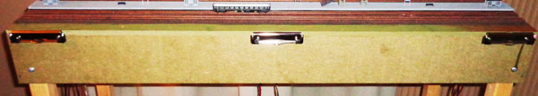

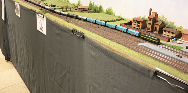

Jupe.
Puis vient la jupe pour cacher le dessous.
Je sais qu’il est conseillé d’utiliser un tissu ignifugé.
Faute de cela il faudra trouver un tissu qui ne se froisse pas durant le stockage.
De couleur unie, vous trouverez cela facilement à bon compte p. ex. chez Mondial Textile.
Pour le fixer, si vous avez utilisé du contre-plaqué, pas de problèmes ce sera des punaises.
Mais dans le MDF, c’est plus dur et à la longue il va s’abimer.
Nous avons résolu le problème en fixant des pinces de porte-documents.

1. Pour l'alimentation électrique :
Il y a 42 ans, les prises HP DIN étaient un produit courant dans le commerce.
Mais depuis, les normes pour Hauts-Parleurs ont changé, et les prises elles-mêmes se sont faites rare et de moins bonne qualité.
Nous avons eu beaucoup de problèmes avec, et il est arrivé, dans des coups de désespoir, de couper les fils au niveau des prises, et de souder ensemble les fils reliant deux modules. :twisted:
Depuis, une solution compatible s'est développée : les barettes de dominos enfichables :
On fixe l'une des parties (mâle ou femelle, peu importe) sous le module, à chaque extrémité, perpendiculaire aux voies, avec un fil pour chaque rail, le reliant à la borne de même position.
Sur l'autre moitié du domino enfichable, on fixe un fil par barette, avec à l'autre extrémité, "ce qui va bien" (un jour des prises DIN HP, un jour des prises Jack pour être compatibles normes allemandes, un jour rien du tout ... si le module voisin utilise aussi le système de dominos.

Les parties en rouge sont les trous par où passent les serre-joints. Rien ne doit gêner leur passage.
Les autres parties peuvent être percées, agrandies ou diminuées sans problème.
4. Peut ne pas être respecté : :
La hauteur du fond de décor a généré des discussions sans fin :
Avantage : Assis derrière, en exposition, on peut casser la croùte sans être dérangé par ce %$@¤£ de public. :D
Inconvénient : Assis derrière, en exposition, on ne peut pas surveiller les "petites mains" de ce %$@¤£ de public. :D
Beaucoup ont raccourci la hauteur de leur fond de décor...
Mais quelque-soit sa hauteur, il faut un fond de décor !
4. La voie : :
Au début, les normes AFAN conseillaient la voie PECO N code 80.
Puis PECO a mis au point la voie N code 55, beaucoup plus esthétique.
Celle-ci a depuis fait ses preuves et est vivement conseillée par les normes françaises, allemandes, italiennes, espagnoles, autrichiennes, suisses,... entre-autre.
Si vous avez des problèmes avec ses normes "adaptées", n'hésitez pas à poser vos questions.

bonsoir,
tu arrives encore à trouver ce type de domino enfichable , car s'il y a une dizaine d'année j'en avais acheté pour le réseau chez mon père , maintenant je n'en trouve plus dans les magasins de bricolage
Jicebe
Messages : 410
Localisation : Paris
Re: Construction d’un module Normes Morop NEM 913F
Message par Jicebe »
snoopy3316 a écrit : 16 déc. 2019, 23:17 bonsoir,
Oui, sans problème, magasins de bricolages et magasins d'électronique en région parisienne, ainsi que du côté d'Anvers pour la Belgique.
Sinon, par exemple : http://www.stquentin-radio.com/produit/ ... /-0-0.html
snoopy3316
Messages : 51
Message par snoopy3316 »
Ok merci ,je pensais qu'avec les normes de sécurité actuelles cela ne se faisait plus
Messages : 1814
Merci pour le tuto et les infos très complètes.
dany56
Messages : 307
Localisation : France
Message par dany56 »
snoopy3316 a écrit : 17 déc. 2019, 07:40 Ok merci ,je pensais qu'avec les normes de sécurité actuelles cela ne se faisait plus
Contrairement à ce que dit Jean-Claude, on n'en trouve plus dans les grands magasins de bricolage et en banlieue parisienne
C'était pourtant très pratique pour nous modélistes
