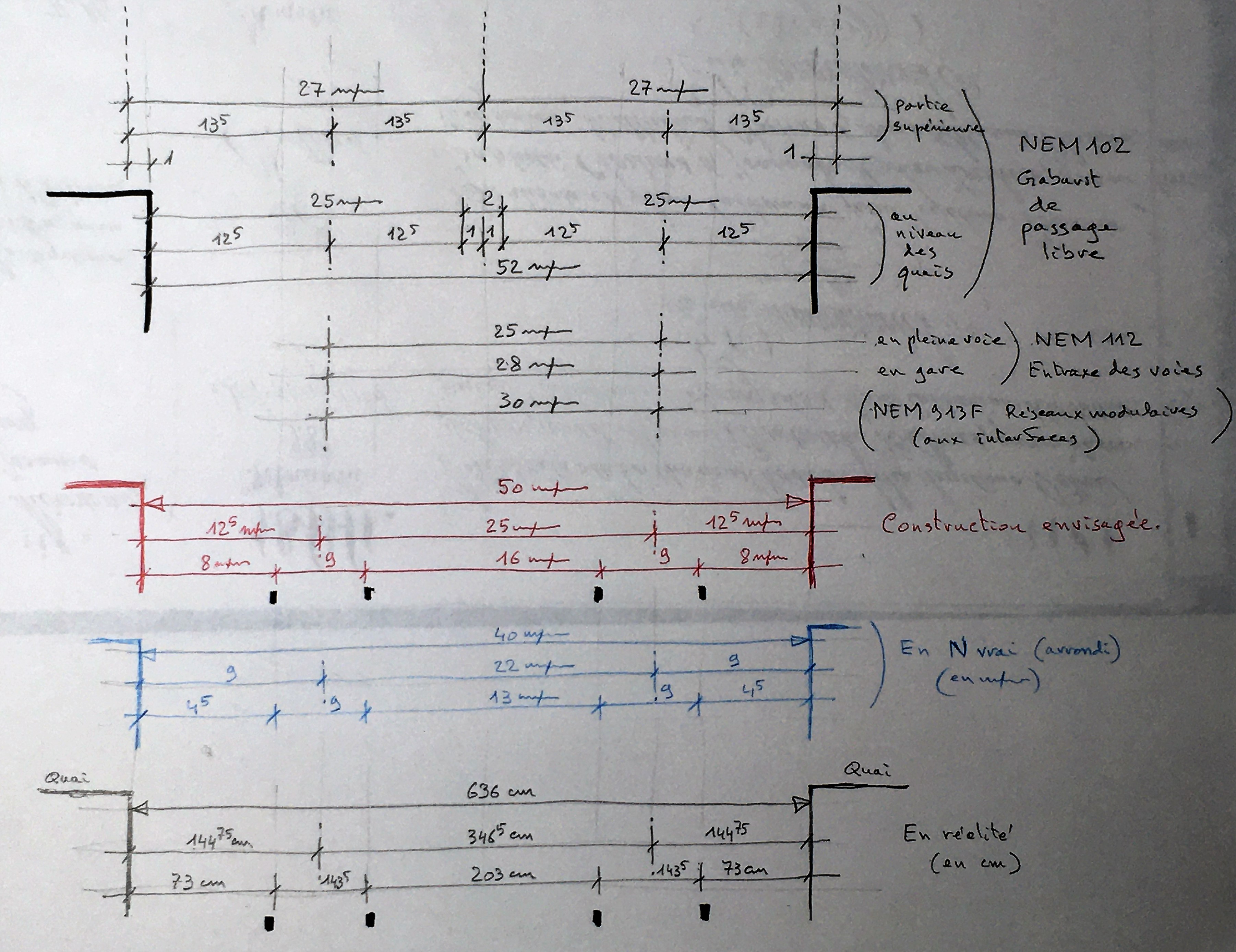

En suivant ‘’ma’’ logique de construction des bâtiments (Papercraft/L132 - Olloy) , j’en arrive au quai le long du bâtiment des voyageurs.
Qui dit quai, dit largeur, mais aussi largeur ‘’entre’’ les quais. Et c’est ici que mon avenir devient sombre !
La largeur entre les quais (mesurée in situ) est de 636 cm, c’est-à-dire 40 mm en N.
Or la norme NEM 102 (Gabarit de passage libre) me dicte 52 mm pour 2 voies, à la hauteur des quais.
Pire, la NEM 112 (Entraxe des voies) me dicte 28 mm d’entraxe de voies en gare. Ce qui écarte les quais à 53 mm.
Bien que n’étant pas du genre à ne plus savoir à quel Saint se vouer, (surtout pour 1 mm, et étant tellement loin de la réalité mise à l’échelle), je pense opter pour un entraxe de voies de 50 mm (profitant de la contradiction entre les normes NEM 102 et 112 où les gabarits de passage libre se superposent). Depuis le quai jusqu’à l’axe de la première voie je pense prévoir 12,5 mm , ce qui écarte les quais à 50 mm l’un de l’autre.
Après avoir un peu chercher dans le forum, je ne trouve pas de quoi me tranquilliser.
Voilà donc pourquoi ce post !
Qui veut bien me dire si je me trompe ?
Ci-dessous, un croquis illustrant mes déductions.
A bientôt.
Roland.

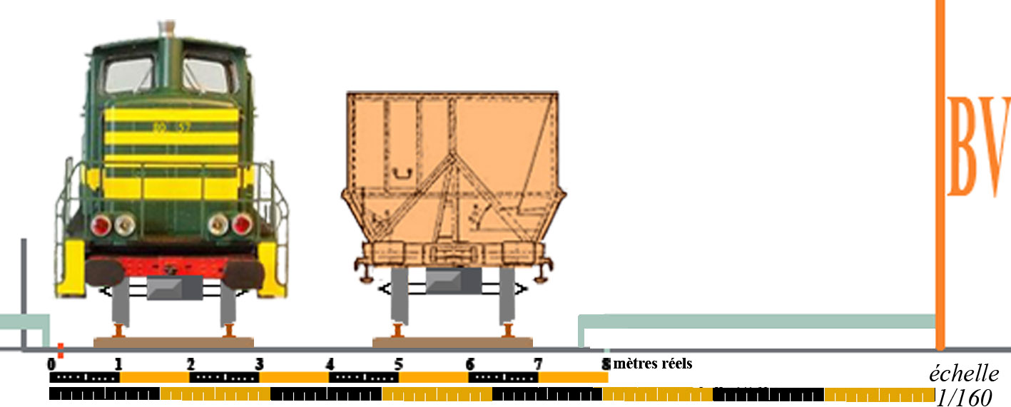

J'ai pris le temps d'illustrer (bien au frais) ce que je racontais lors de ma précédente intervention au sujet du retrait des quais.
Comme bien souvent, un dessin sera plus parlant que ma bafouille. Je vais toutefois l'introduire par une brève explication.
En préambule, sachez que ce dessin n'a pas la prétention du détail d'un dessin technique, c'est "juste pour avoir une idée"
les mensurations de matériel sont prises sur série 80 Minitrix (qui est plus gourmande qu'on croit question gabarit) et sur minéralier custom
étude quais copie.jpg (131.16 Kio) Consulté 5782 fois
ce que j'en déduis :
1/ le respect rigoureux des mesures réelles posera problème (petit trait rouge)
2/ ton projet (en rouge) est le plus prometteur, le retrait du quai par rapport aux voies laissera encore un espace important (grand trait gris foncé)
3/ tu pourrais donc encore rapprocher ce bord de quai de 2 mm (quai dessiné gris vert)
tout ça avec entraxe de 25 et en faisant une simulation par sécurité.
Vu ainsi c'est assez esthétique et ta gare le mérite bien
