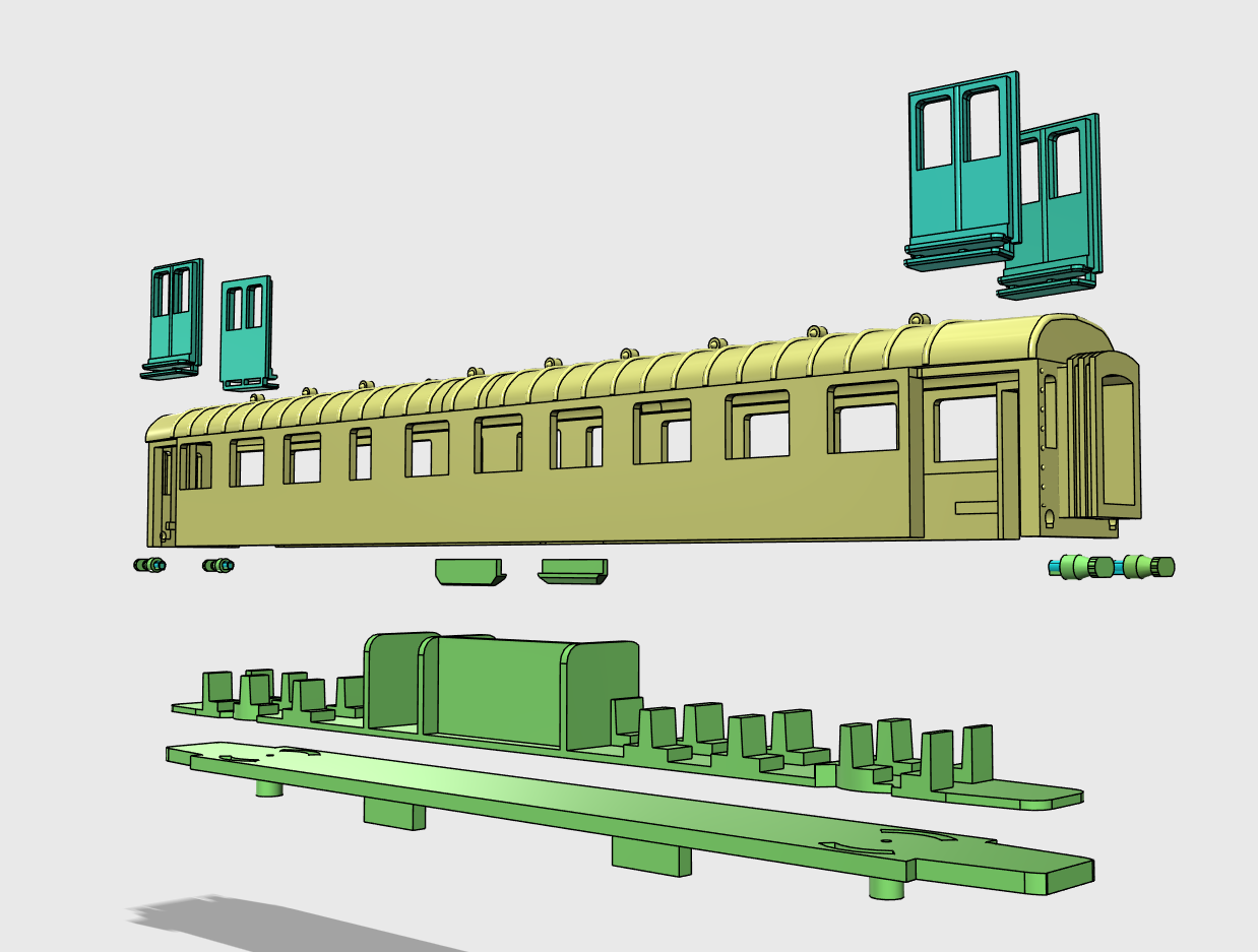

la B :
KIT K2 B .png (227.34 Kio) Consulté 55698 fois

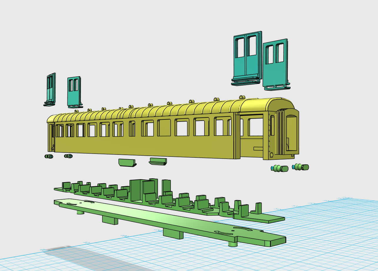

et notre chouchou , la BD avec sa vigie :
KIT K2 BD .png (207.89 Kio) Consulté 55698 fois

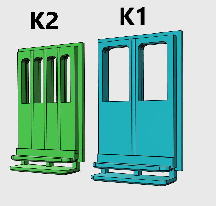

petite précision.
La principale différence extérieure entre les K1 et les K2 étaient leurs portes :
les K1 avaient des portes doubles avec poignées centrales.
Les K2 A avaient aussi deux portes , alors que les voitures B et BD avaient des portes accordéons.
En sus, les K1 avaient des sièges en bois et les K2 des sièges en simili, ce petit détail étant non reproductible en impression :)
Les deux types de portes sont fournies dans le kit, ce qui vous laisse le choix de la version.
PORTES K1 K2.png (60.42 Kio) Consulté 55651 fois

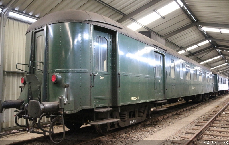

Messages : 476
Re: K1 et K2
Dommage que l' aspect général de l'arrière du fourgon ne reflète pas exactement la réalité
Je prévoirais également un bac dans le châssis pour recevoir une feuille de plomb
Messages : 1345
Re: K1 et K2
Merci Jean Marie pour ces remarques.
Celles-ci contribueront certainement à améliorer le modèle.
Concernant l'aspect, je pense que tu soulignes l’absence de l'inter-circulation.
Celle-ci a été volontairement supprimée de la caisse pour une plus grande facilité lors du ponçage.
En effet, il faut offrir la possibilité aux modélistes moins chevronnés que d'autres d'acquérir des modèles belges plus faciles à peindre.
Elle est Imprimée sur la carte avec les portes mais, il est vrai qu'elle ne figure pas sur le dessin :( . Il faudra simplement la coller par la suite, tout comme les portes.
Second point, peut-être ? , la forme des tampons. En effet, ceux-ci ont une forme un peu conique à leur base.
Deux solutions s'offraient à nous: Soit les imprimer directement sur la caisse, mais ici on retourne à la difficulté de ponçage. Ou soit les imprimer séparément avec cette forme, ce qui est pratiquement impossible vu la résolution de l'ordre de quelques microns à leur base.
Troisième point ? L’absence des rivets. :o . Ici tout le monde sait que c'est impossible à imprimer.
Pour ce qui est d'un logement pouvant recevoir du lest, nous avons corrigé nos premiers modèles en séparant le châssis des sièges tout en supprimant un peu d'épaisseur pouvant recevoir (éventuellement) une feuille de plomb. Libre ainsi à chacun de lester ou non les voitures.
Maintenant si quelqu'un possède LA solution, nous sommes preneur pour tout améliorer.
