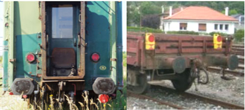

Feux ar.jpg (47.44 Kio) Consulté 27553 fois
Voilà un détail peu courant sur nos réseaux.
Pourtant tous les convois réels en sont équipés.
En N, on en retrouve pratiquement sur toutes les voitures de voyageurs (non fonctionnels).
Par contre les wagons de marchandises... rien !
Paradoxalement, sur la plupart des locos les feux rouges sont fonctionnels alors qu'ils ont des wagons derrière eux.
Existe-t'il dans le commerce des kits de feux "universels" de fin de convoi adaptables par exemple sur les butoirs ?
Le problème aussi est la prise de courant à pouvoir installer sur différents types de wagon (sans trop altérer le roulement).
Ou le bricolage d'une alimentation avec une pile "bouton" (j'aime moins).
