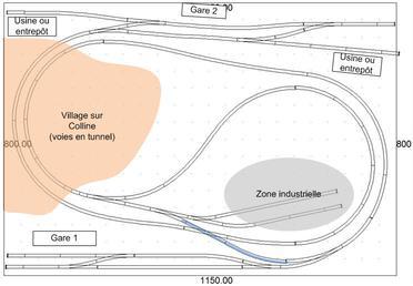

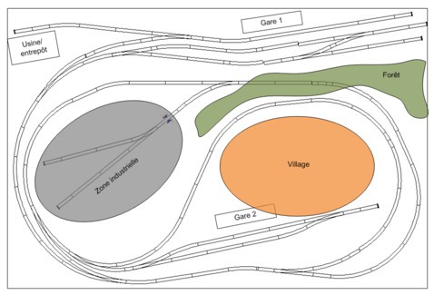

Voici en surfant un peu j’ai trouvé 2 plans qui m’intéresserait, pensez vous que 1 de ces plans serait bien à réaliser ?
en vous remerciant.

je ne connais pas le rayon de courbure de ces 2 plans , mais je les trouve assez interessant, car on peut faire du point à point pour le jeux mais avoir quand même de quoi faire tourner ne serait ce que pour roder son matériel.Une préférence pour le 1 que tu peux allonger à 1.60m
