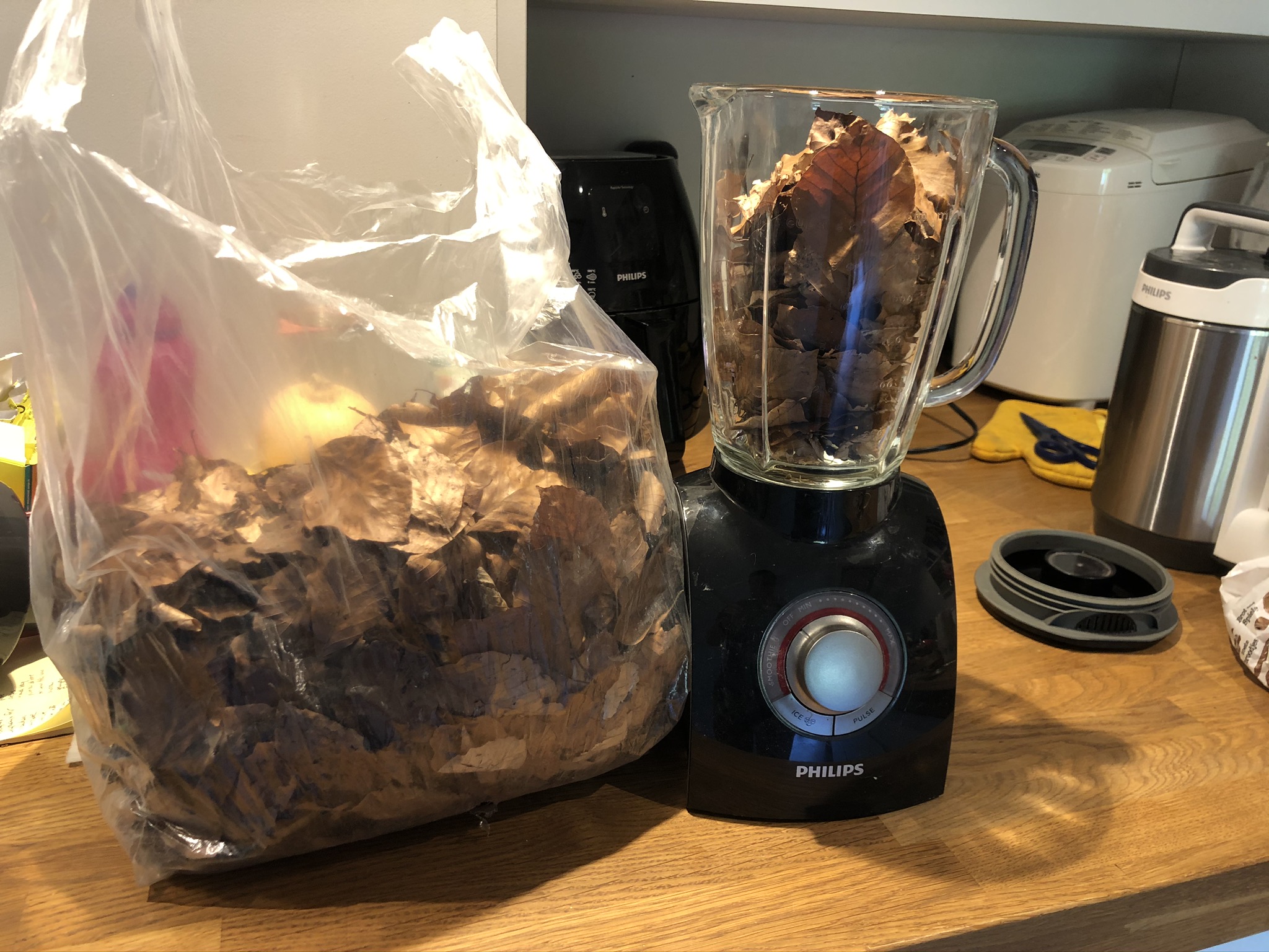

En cherchant sur Internet et en particulier sur YouTube, je suis tombé sur le vidéo d’un type qui utilise cette technique avec brio. Dans son cas c’est plutôt pour faire de la poudre, mais soit. Lors d’une ballade dans les bois avec les enfants, nous avons ramassé un bon stock de feuilles mortes (bien sèches puisqu’il n’a pas plu depuis longtemps), et nous les avons passé dans le blender familial (sous les yeux très inquiets de ma femme...):

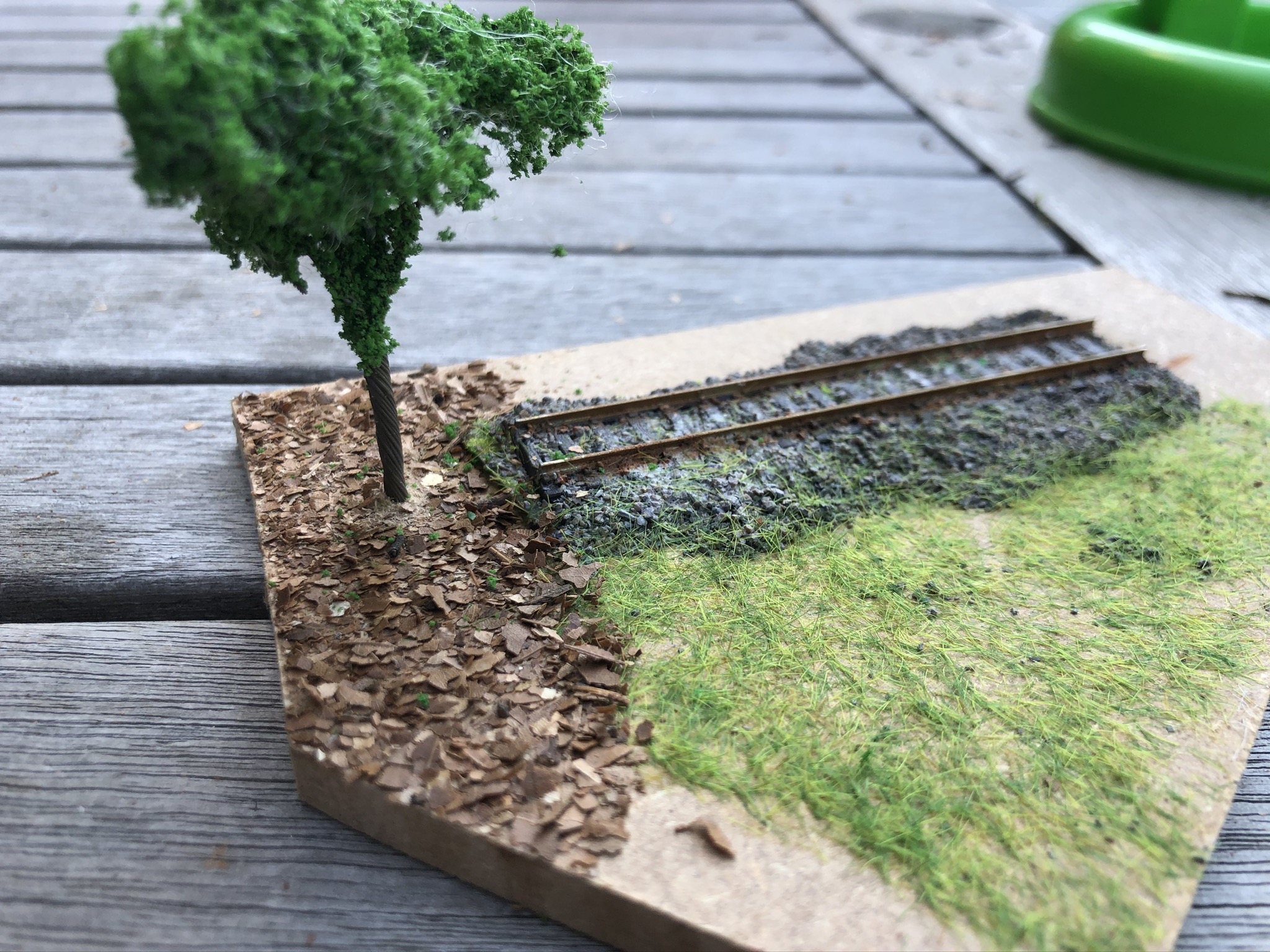

Après avoir encore tamisé le tout, j’obtiens un mélange que je trouve intéressant pour faire des sous-bois. J’ai fait un essai avec de la colle à herbe Noch sur un petit bout de planche qui me sert aux essais et ça donne ceci:
Je trouve que c’est intéressant et je m’apprête à utiliser cette technique sur mes modules. Mais je me demandais si ce n'était pas une fausse bonne idée ou si vous aviez des recommandations à me faire pour que ça ne se décompose pas trop avec le temps?

C'est une bonne idee, après moi. Mais je pense qu'il faut encore plus tamiser pourque tu obtiens des morceau moins grand. Et si le réseau se trouve a un endroit par temps humide (grenier ou cave), je penses qu'il faut aussi encore tuer les micro-organismes (moisures etc). Possible avec un micro-onde? Mais comme couleur et texture ca donne bien.

à oui, chouette idée, mais il est vrai que des feuilles qui peuvent absorber l'humidité, celle-ci pourrait anéantir ton travail.
Il faut peut-etre utiliser de la laque pour les cheveux après les avoir passées au micro-onde.

Michiel a écrit : 17 avr. 2020, 12:10 C'est une bonne idee, après moi. Mais je pense qu'il faut encore plus tamiser pourque tu obtiens des morceau moins grand. Et si le réseau se trouve a un endroit par temps humide (grenier ou cave), je penses qu'il faut aussi encore tuer les micro-organismes (moisures etc). Possible avec un micro-onde? Mais comme couleur et texture ca donne bien.
Tout pareil !
