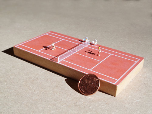

Cette semaine c'était l'anniversaire de ma petite-fille Alexia, une vraie championne de tennis.
Alors comme cadeau je n'ai rien trouvé mieux que de lui offrir un terrain de tennis, ... au 1/160 bien sûr :lol:

Magnifique !
Le sol est parfait : pas un gravillon qui dépasse, pas un brin de mauvaise herbe non plus !
Par contre, la prime de 0,05 €, au premier plan, me parait un peu mesquine, pas sûr que les champions ATP se montrent intéressés.

Super travail. Le rendu est parfait.
Qu'as tu utiliser pour le filet?

Publié : 21 juin 2020, 09:48
thierry a écrit : 20 juin 2020, 17:56
Pour le filet j'ai utilisé un morceau de tulle (voile de mariée) bien découpé suivant la trame.
Puis j'ai passé un fil à coudre blanc entre les mailles pour le support supérieur et central (exercice de patience 8-) ).
Collé aux extrémités sur les piquets en plastique de 0,80 mm à la super glue qui seront simplement enfoncés dans des petits trous forés à 0,90mm.
Le sol je l'ai trouvé sur internet et mis à l'échelle 1/160, puis collé à la colle de bois sur une plaquette MDF.
Les figurines sont de la marque Noch (il y en a d'autres chez Faller et Preiser).
