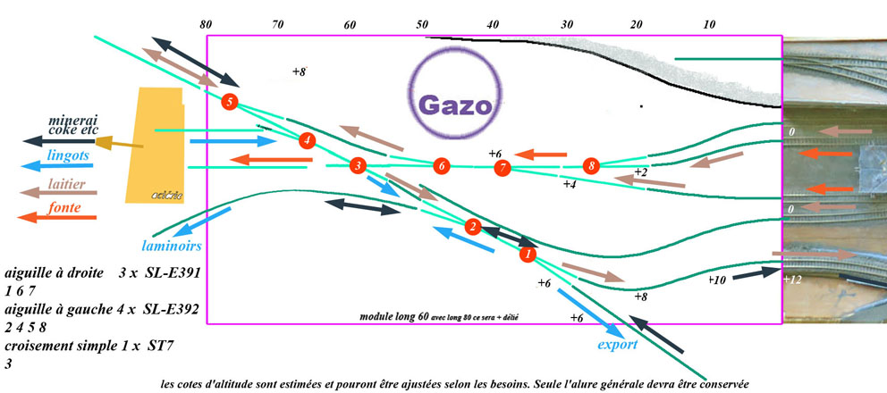

Un gazomètre, c'est souvent grand, très grand. Trop grand. Mais j'ai trouvé un exemple qui "colle" à l'encombrement admis sur un module de 40 x 60 (ou plus sûrement 80)
je vais commencer par montrer ce plan avec les mouvements qu'il doit permettre.

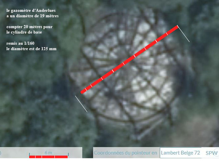

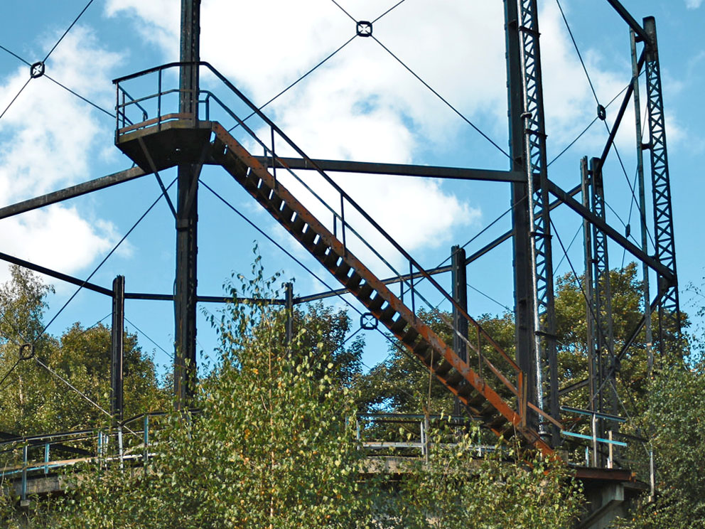

Ce gazomètre, c'est celui qui subsiste à l'état de ruine sur le site de l'ancienne cokerie d'Anderlues. C'est lui que j'ai choisi de représenter. Le voici photographié par Harald Finster
comme il existait toujours lorsque j'ai commencé la construction j'ai pu avec une vue satellite estimer son diamètre

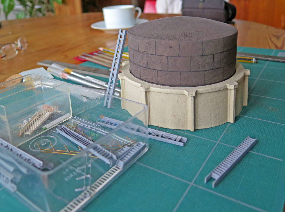

Abordons maintenant l'aspect modéliste de la chose :geek: .
Comment faire quelque chose qui ressemble (un peu)

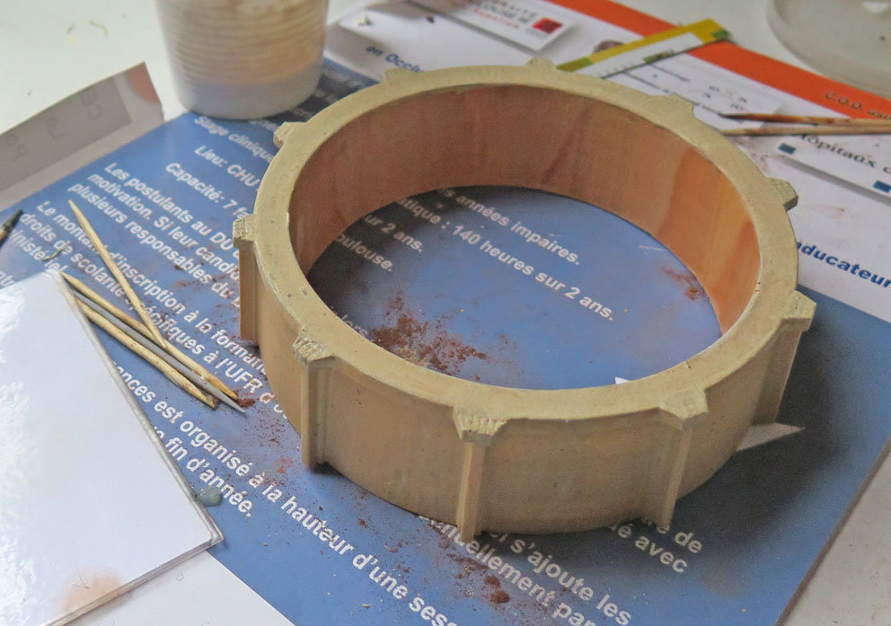

La base qui constitue la "cuve de flottage" a l’apparence d'une construction en béton, elle présente 10 piliers qui sont les bases des poutres de guidage de la cuve à gaz.
Par nécessité de l'échelle j'ai du exagérer l'épaisseur de tout ceci.
les dix poutrelles de guidage ont été construites patiemment :x
elles prendront place au droit des renforcements de l'anneau de base

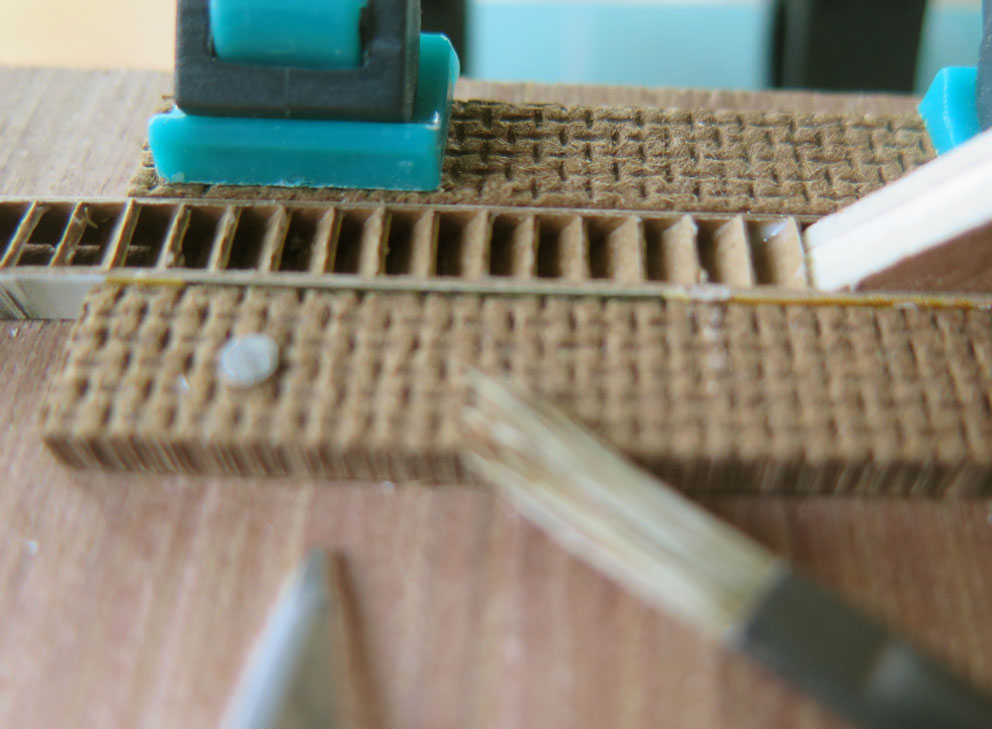

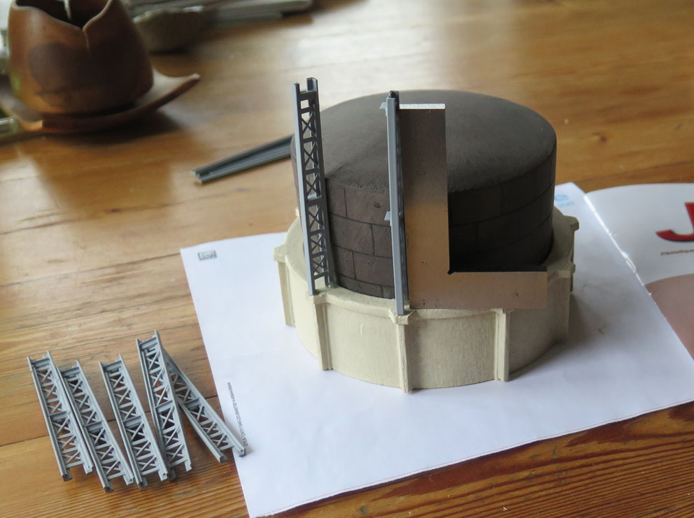

la cuve du gaz m'a posé quelques hésitations.
J'ai choisi de la tourner d'une pièce recouverte d'un enduit Colle PVA/eau/blanc de Meudon/pigments.
Cet enduit est gravé pour suggérer l'assemblage des plaques soudées.
La construction des deux volées d'escalier était déjà entreprise
et avec le recul, je me demande si la technique ne peut pas être adaptée pour les profilés Evergreen ? on y gagnerait en finesse, mais c'est délicat à manipuler ces petites choses là ? ? ? ?

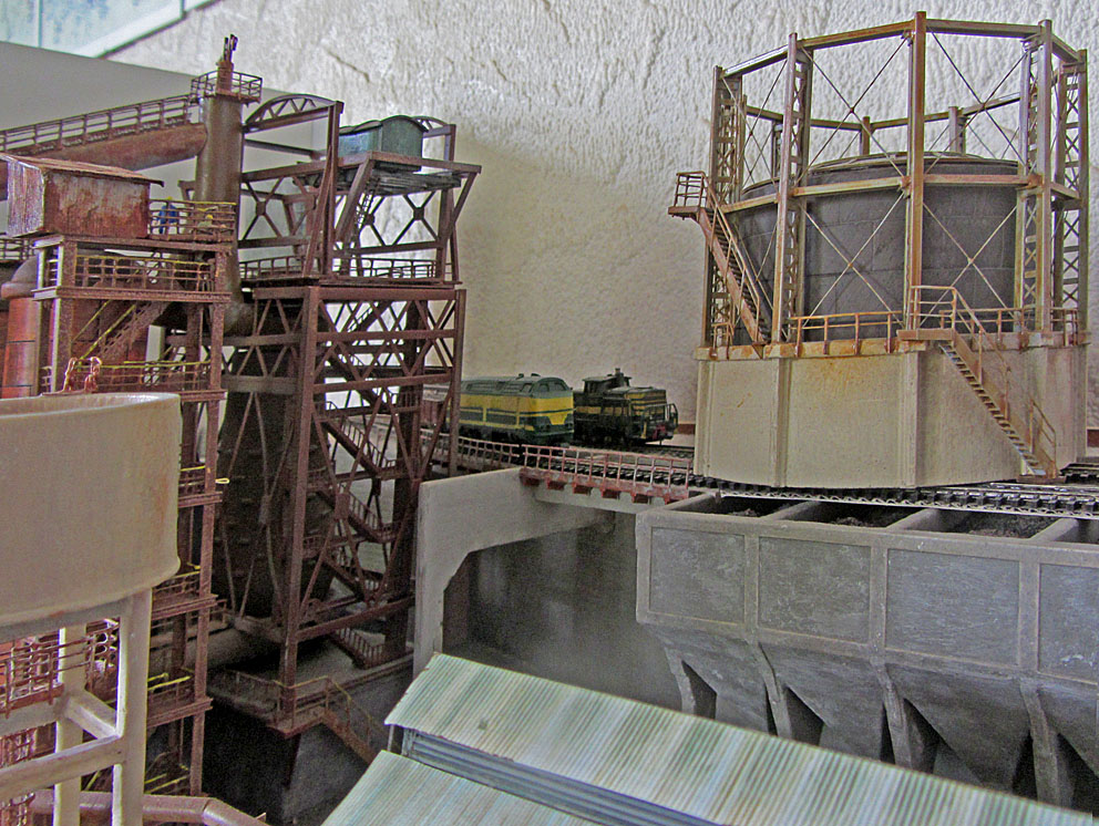

débute un autre travail de longue haleine...
mais avec un peu de patience...
maintenant, restera encore parmi les multiples choses en attente, à décider si je détaille jusqu'aux croisillons tendeurs ?
ils sont particuliers, mais un peu délicats à réaliser...
... boaf... alleï peï mais sans les anneaux alors hein ?
il est perché là au dessus des cases à minerais !
perche ? ma, perche è temporaneo, è ovvio no ? ;)
Là dessus, je vous quitte, y a 'cor du boulot devant...

Bon, juste une petite critique : j'aurai mis ce gazomètre ailleurs, là, il risque de gêner un peu la circulation... :lol:
Bon, soyons sérieux : Bravo !
