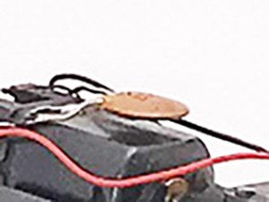

J'ai une question.
A quoi sert exactement le condensateur que l'on trouve sur le moteur des machines en analogique, et que l'on supprime lorsqu'on la digitalise ?
Condensateur analogique.jpg (33.6 Kio) Consulté 25573 fois

Salut,
déparasitage

Ah bon, tout simplement :shock: !
Je pose la question, car sur ma loco Suisse que j'ai "éclairé"
( https://forum.trains-160.be/viewtopic.php?f=11&t=2195 )
il arrive que la led arrière se met malgré tout à clignoter légèrement.
Pourtant étant une diode, le courant ne peut passé.

Salut,
probablement une mauvaise prise de courant et une décharge du condensateur: un nettoyage des roues peut-être ?

C'est fort possible, car elle ne le fait pas tout le temps.
