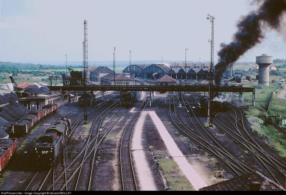

Il semble aussi que ce portique soit bien plus long que sur le schéma.
Sur la photo ci-jointe , on peut voir qu'il enjambe une bonne dizaine
de voies !!!

Cette hypothèse est validée par la photographie de Jacques où on remarque que le pont s’appuie sur une
construction avec cases à charbon et à l'autre extrémité on dirait que les piliers sont doubles.
11 voies, c'est beaucoup, le courage on peut avoir, mais l'espace ?

Sur la photo de Jacques, je crois qu'ils utilisaient ce portique plus pour la distribution de charbon que pour enlever les scories.
