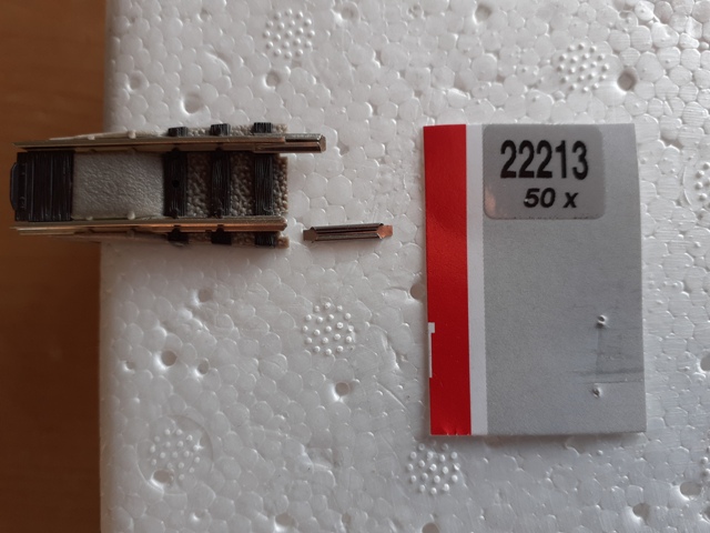

Merci pour vos avis mais je vous dois plus d'explications.
Je possède une plaque tournante Fleischmann 9152.
J'aimerais y connecter les rails des stalles de la rotonde qui sont en Peco 80.
J'avais acheté ces éclisses expressément chez Fleischmann pour que cela ne me pose pas de difficultés.
Malheureusement, les éclisses Fleischmann 22213 ne sont pas assez grandes.
J'ai essayé d'élargir l'éclisse avec un fin tourne vis. Cela a été la cata.
Voici le problème : vous remarquerez que l'éclisse Fleischmann est différente de celle qui se trouve sur l'élément de la plaque tournante. C'est pourquoi, je ne parviens pas à la placer.
Existe-t-il une autre sorte d'éclisses en N ? Je n'en ai pas trouvé chez Fleischmann.
J'ai remarqué que le rail Peco 80 se met facilement dans l'éclisse de l'élément. Un peu trop sans doute.
Dès lors, je compte alimenter chaque rails des stalles.
J'ai essayé avec une éclisse Peco. Cela ne va pas non plus.

Normalement, les éclisses Fleischmann vont sur du Peco code 80, donc c'est bizarre
Est-ce qu'il n'y a pas de résidu de coupe sur le rail ? Avec trois fois rien ça bloque : limer un peu (notamment en dessous)
Tu peux rôder tes éclisses sur un coupon de rail. L'enfoncer à mi-parcours, le gigoter, recommencer, avancer, etc. Ça donne de très bons résultats
Normalement, à la fin, ça coulisse tout seul
Ce qui suit est vérifié...
Éclisses Fleischmann + voie Peco Code 55 : Incompatible
Éclisses Fleischmann + voie Peco Code 80 : Compatible
Éclisses Peco + voie Peco Code 55 : Compatible (c'est la même éclisse pour les deux codes)
Éclisses Peco + voie Peco Code 80 : Compatible (c'est la même éclisse pour les deux codes)

Castor a écrit : 18 déc. 2020, 11:13 J'ai essayé avec une éclisse Peco. Cela ne va pas non plus.
Tu as un stuut parce que ça doit fonctionner.
Re: Pose d'éclisses
Publié : 18 déc. 2020, 21:05
Castor a écrit : 18 déc. 2020, 11:15C'est du digital
Alors oubli tes éclisses métalliques comme dit plus haut entrée et sorties du pont avec des éclisses isolantes ;)
