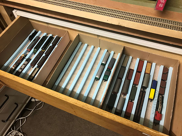

Sous notre réseau j'ai mis en place une armoire basse à tiroirs.
Le premier (voir photo) est réservé au matériel roulant à domicile et qui est facile à sortir et ranger.
J'ai récupéré des boites de rames de papier d'imprimante que j'ai découpé en hauteur pour qu'elles rentrent bien dans mon tiroir.
Puis j'ai découpé une série de lamelles en mousse expansée de 1,5 cm de hauteur sur 1 cm de large.
Elles servent de séparation entre les rangées de véhicules.
Les mesures de largeur ont été calculées en tenant compte qu'il faut environ 21 à 22 mm en largeur pour glisser une loco ou un wagon.
Les lamelles sont collées à la colle à bois dans mes caisses.
Enfin pour que mes wagons ne roulent pas lors de la manipulation du tiroir, j'ai collé dans le fond des couloirs une languette de fine mousse.
Ce système me donne entière satisfaction et ne m'a pratiquement rien couté (rien que de la récup).
Le matériel est à l'abri, facile d'accès et bien protégé.
Bien sûr le concept est adaptable.

Merci Jean-Paul pour cette idée astucieuse et économique! Avec des tiroirs assez bas, je suppose qu’il doit y avoir moyen de stocker pas mal de matériel dans un volume limité.
Est-ce un problème de stocker les locomotives couchées sur le flanc? Je trouve qu’on les voit mieux quand elle sont couchées, et tant qu’à faire ça ne change pas grand chose au niveau de l’encombrement.
Re: Stocker sa collection
Publié : 30 déc. 2020, 15:51
Le problème de stocker couché c'est le risque d'accrocher des petits accessoires fragiles comme par exemple des rembardes.
Ceci dit dans leur boite tous les véhicules sont couchés.
L'idéal dans ce cas c'est aussi de les déposer chacun sur une petite feuille en plastique (comme souvent dans les emballages d'origines).
Cela les protège et permet de les prendre facilement.
