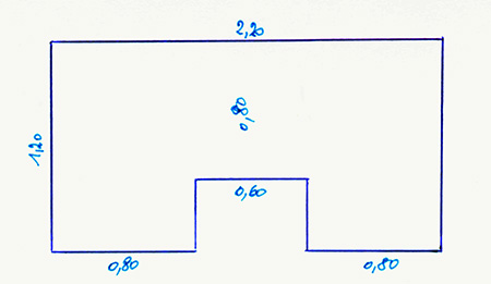

La place disponible est de 2m20 sur une largeur qui peut aller jusqu'a 1m20 et pour débuter faut il prendre une boite une boîte de démarrage ou du matériel en unité et que me conseiller vous en marque ,moi je n'y connait rien. Merci

perejoseph a écrit : 08 mars 2021, 11:23 La place disponible est de 2m20 sur une largeur qui peut aller jusqu'a 1m20 et pour débuter faut il prendre une boite une boîte de démarrage ou du matériel en unité et que me conseiller vous en marque ,moi je n'y connait rien. Merci
Question idiote mais qui a de l'importance, est ce que ton réseau est contre un mur ou peux-tu tourner autour ?
Car 1,20 m en profondeur donne pas mal de difficultés pour accéder à bout de bras.
Petit détail, mais qui a son importance par la suite.

Oui je suis contre un mur et si je fais un u cela irais peut être et quel profondeur maximum

Comme je disais (par expérience sur mon premier réseau), c'est l'accessibilité.
Que ce soit pour travailler sur le décor ou en cas de problème technique par exemple.
Sur mon réseau actuel, je n'ai pas dépassé les 80 cm.
La solution c'est souvent la surface en "os de chien".
Suivant tes dimensions cela donnerait ça :
Plan réseaux PJ.jpg (24.9 Kio) Consulté 38568 fois
Ceci n'est qu'une première idée...
Autre petit conseil, une fois ta surface dessinée, évites que tes rails suivent trop scrupuleusement les bords.
On a tendance à le faire pour allonger le circuit, mais ce n'est pas très joli et ça devient monotone de le voir longer les bords.
Attendons d'autres idées :roll: !
