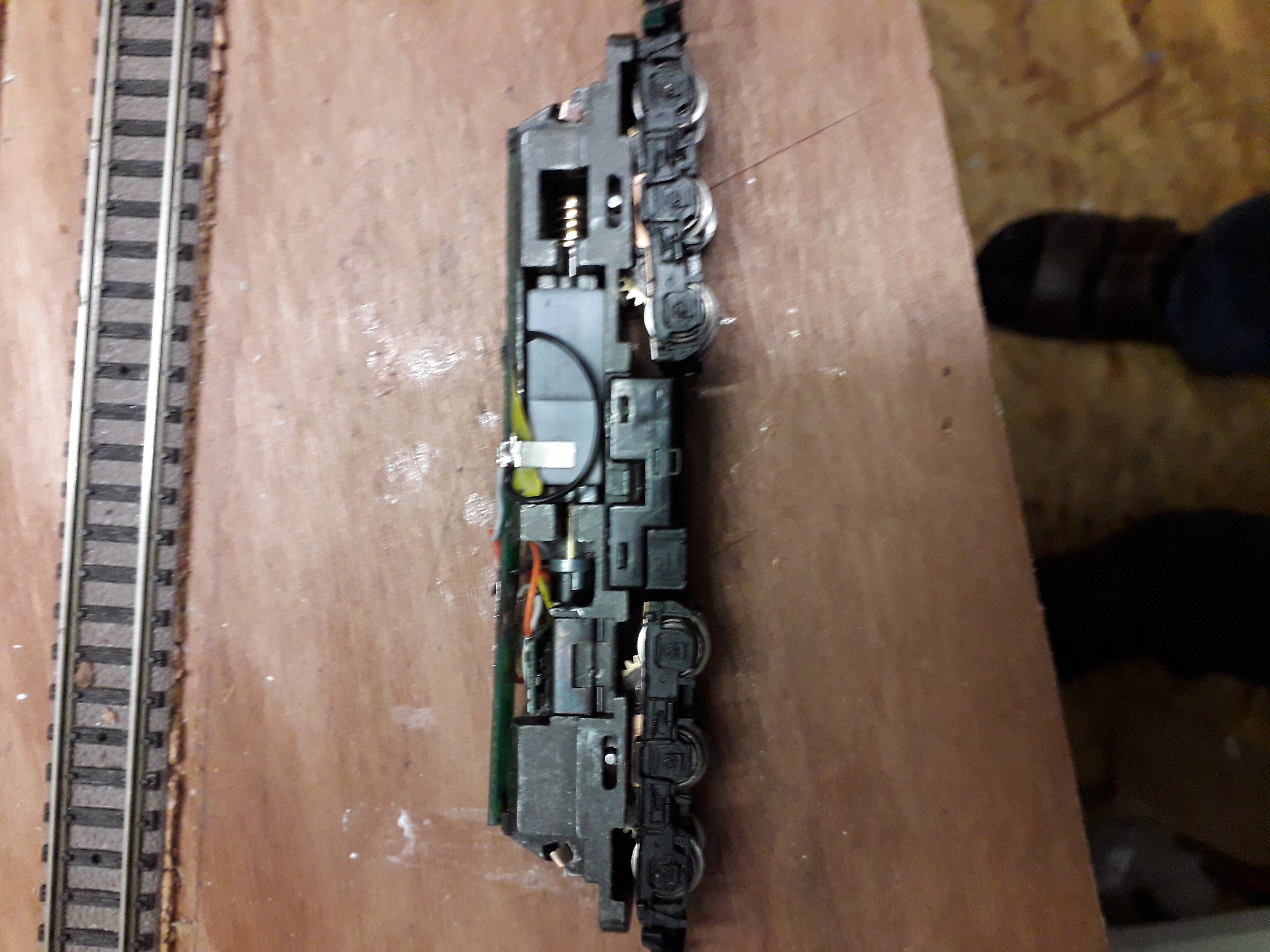

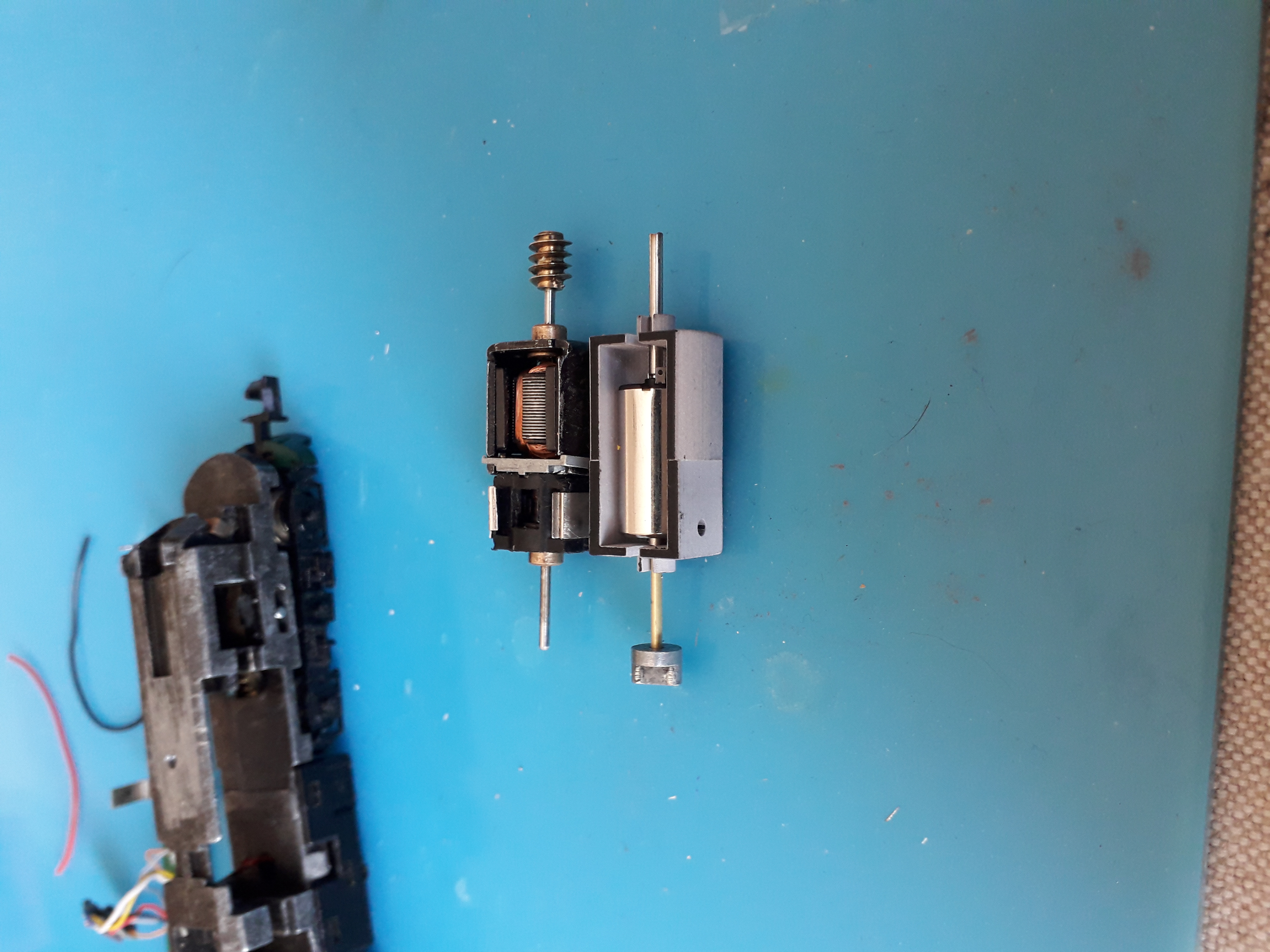

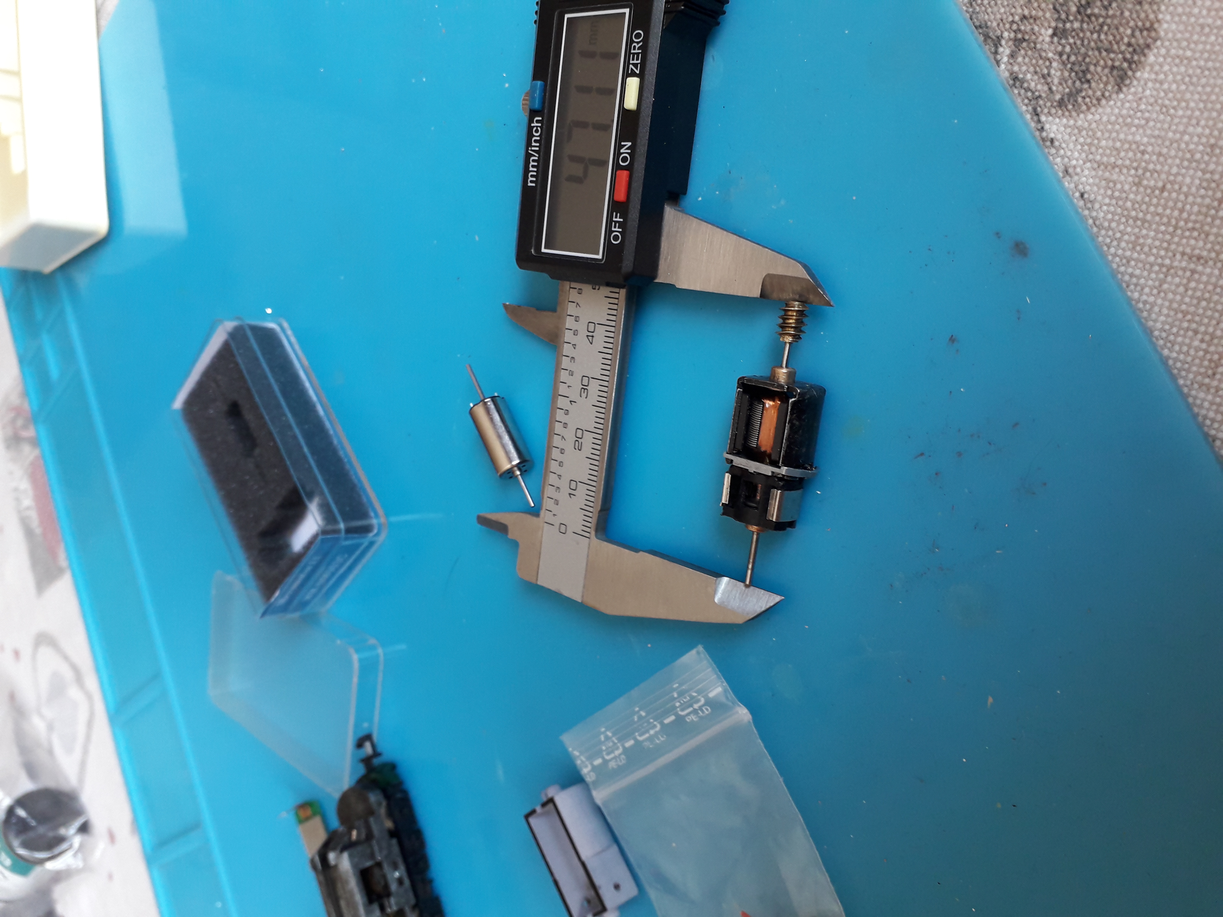

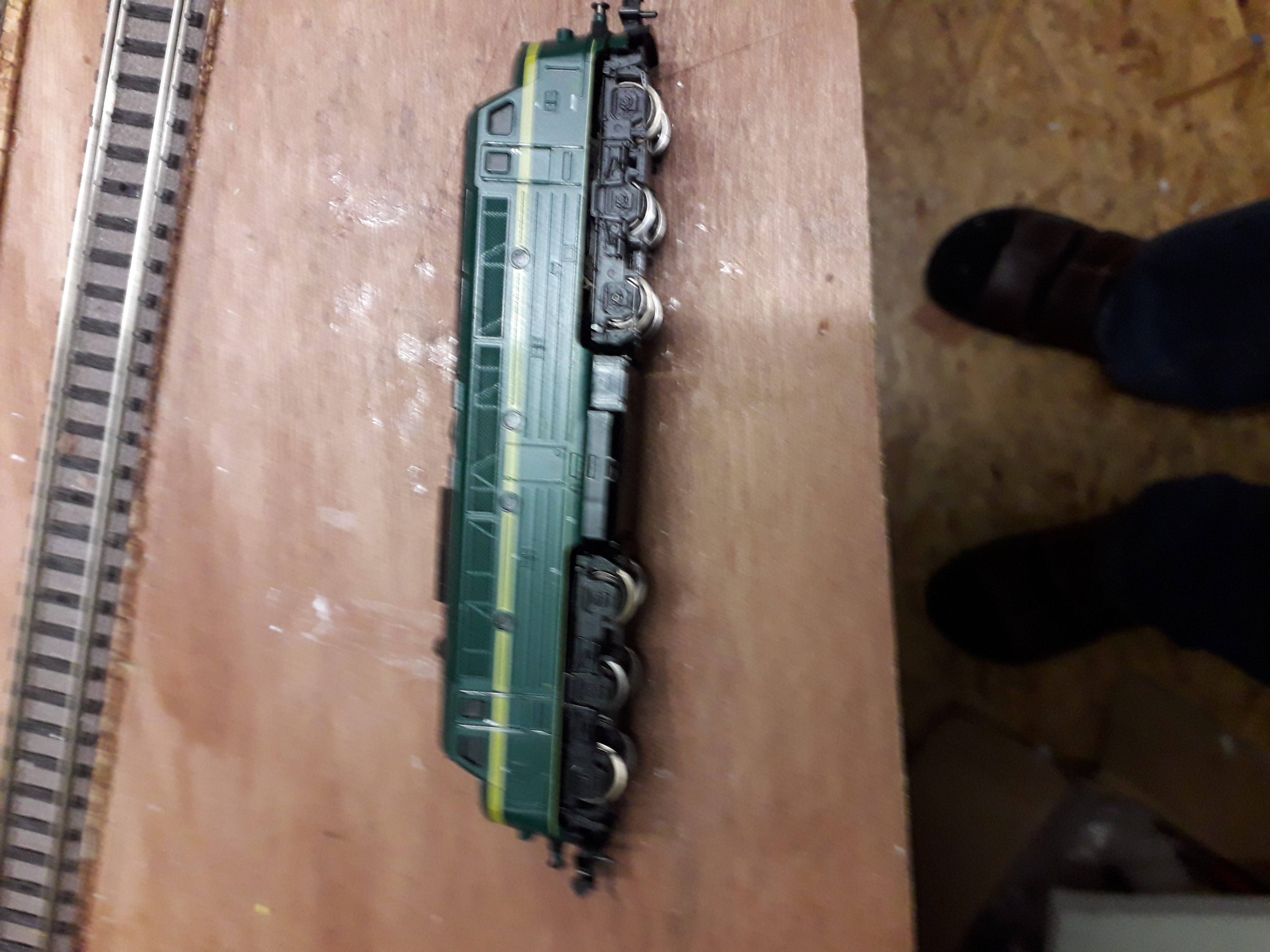

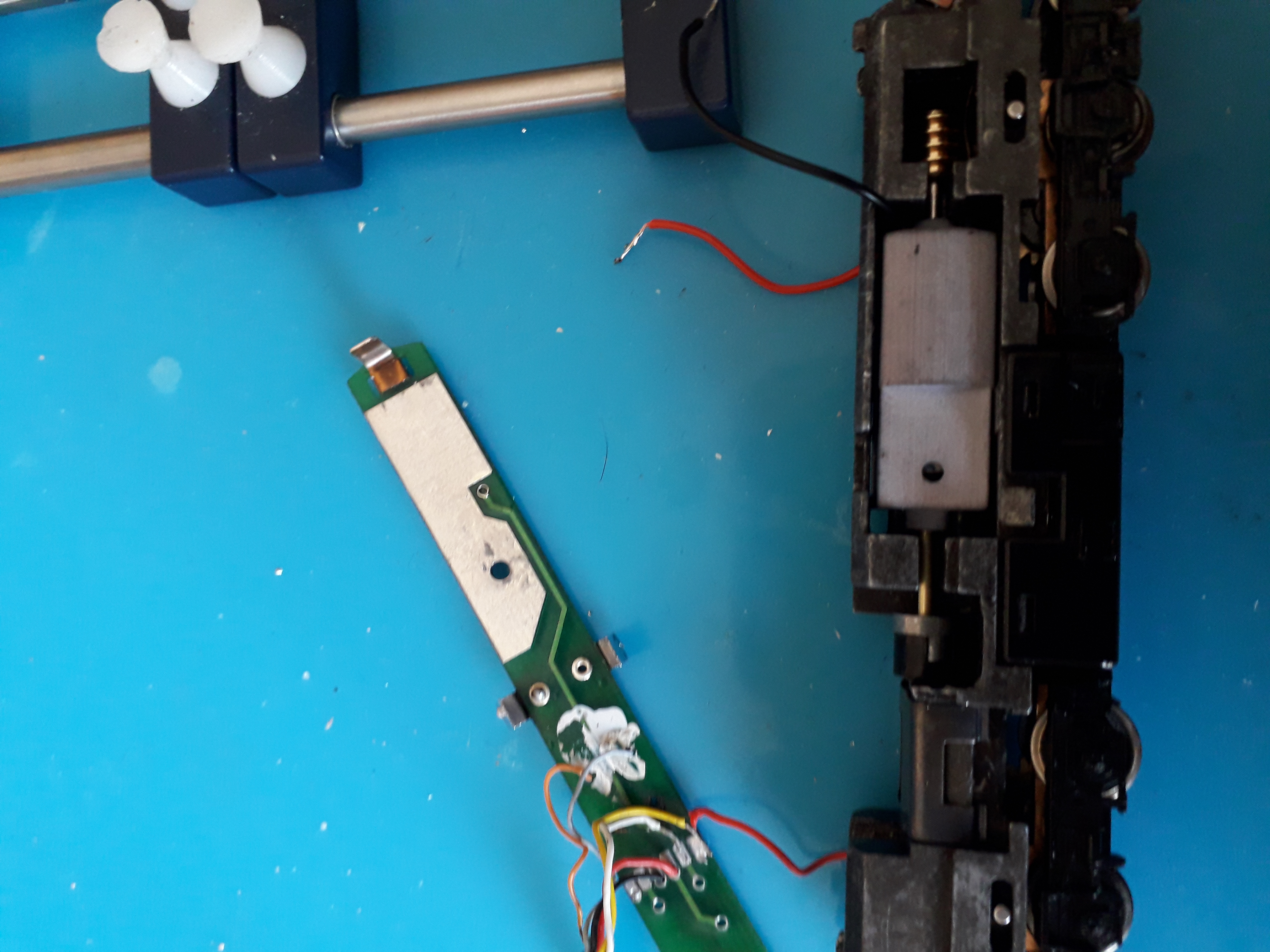

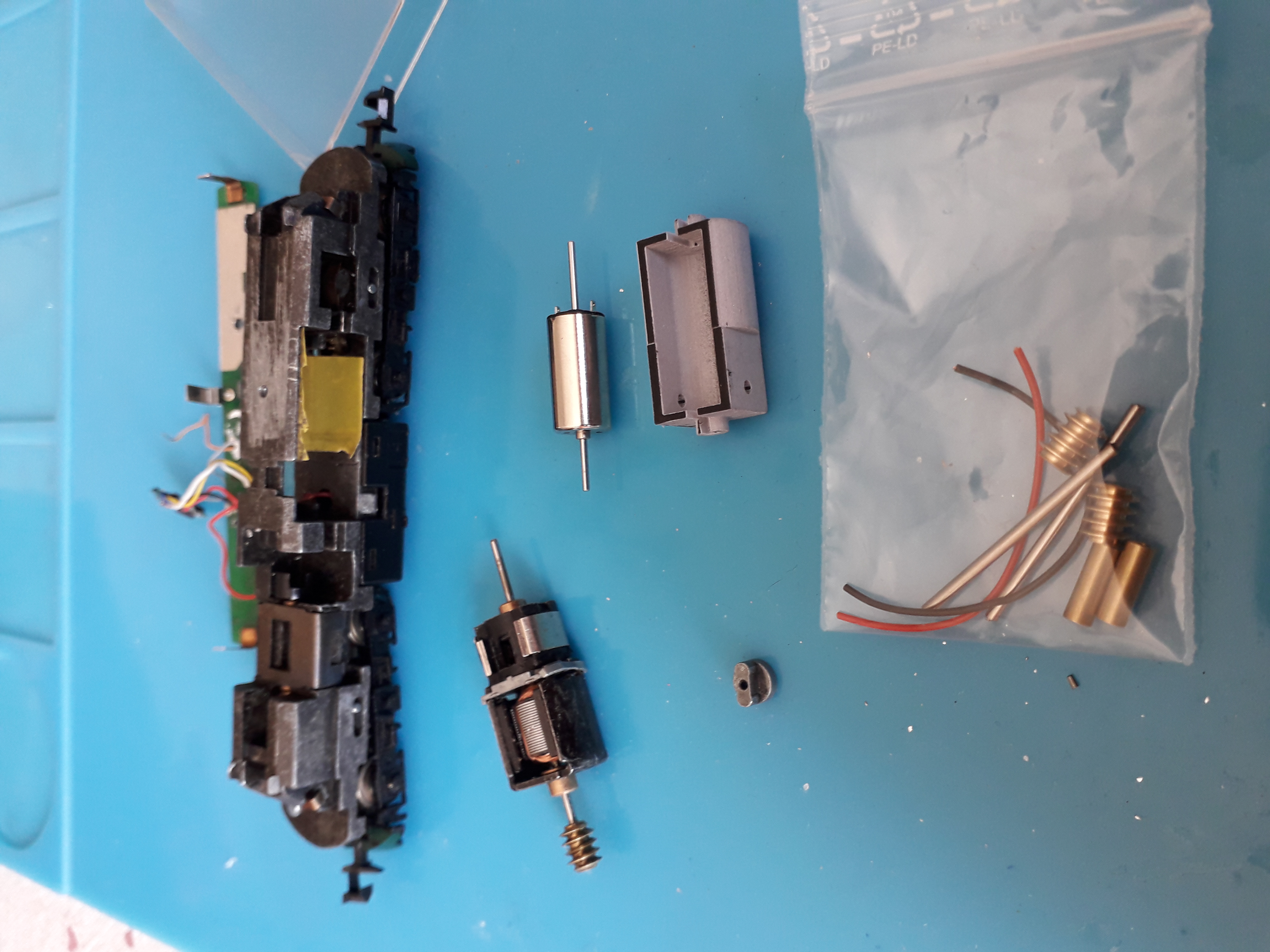

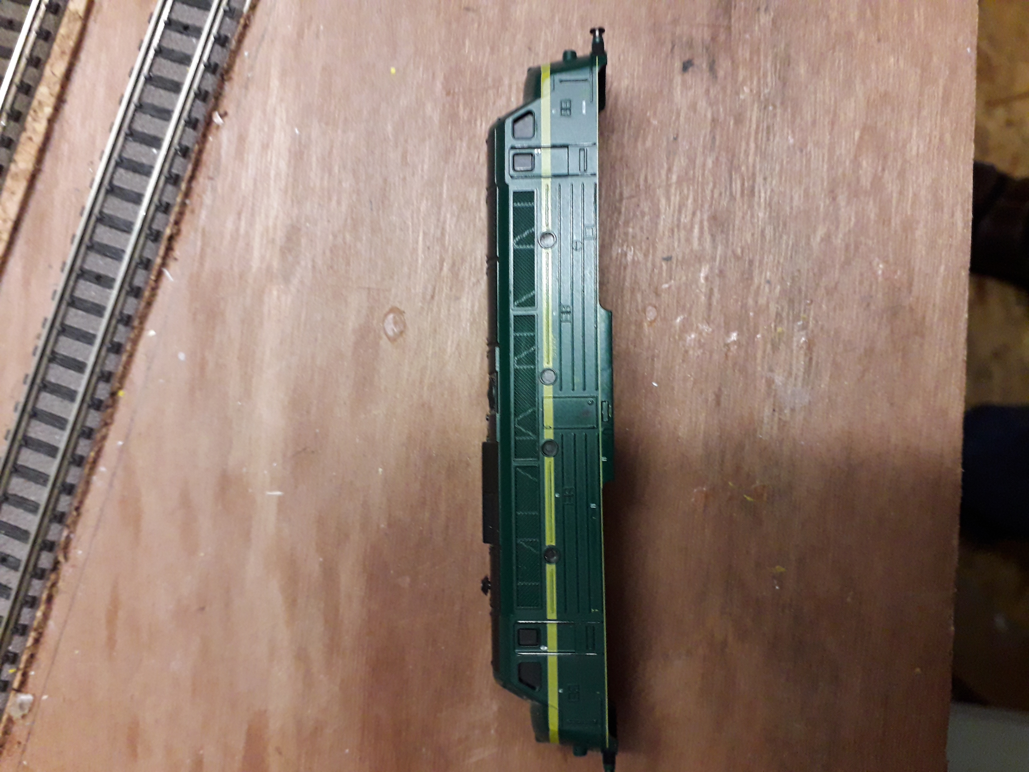

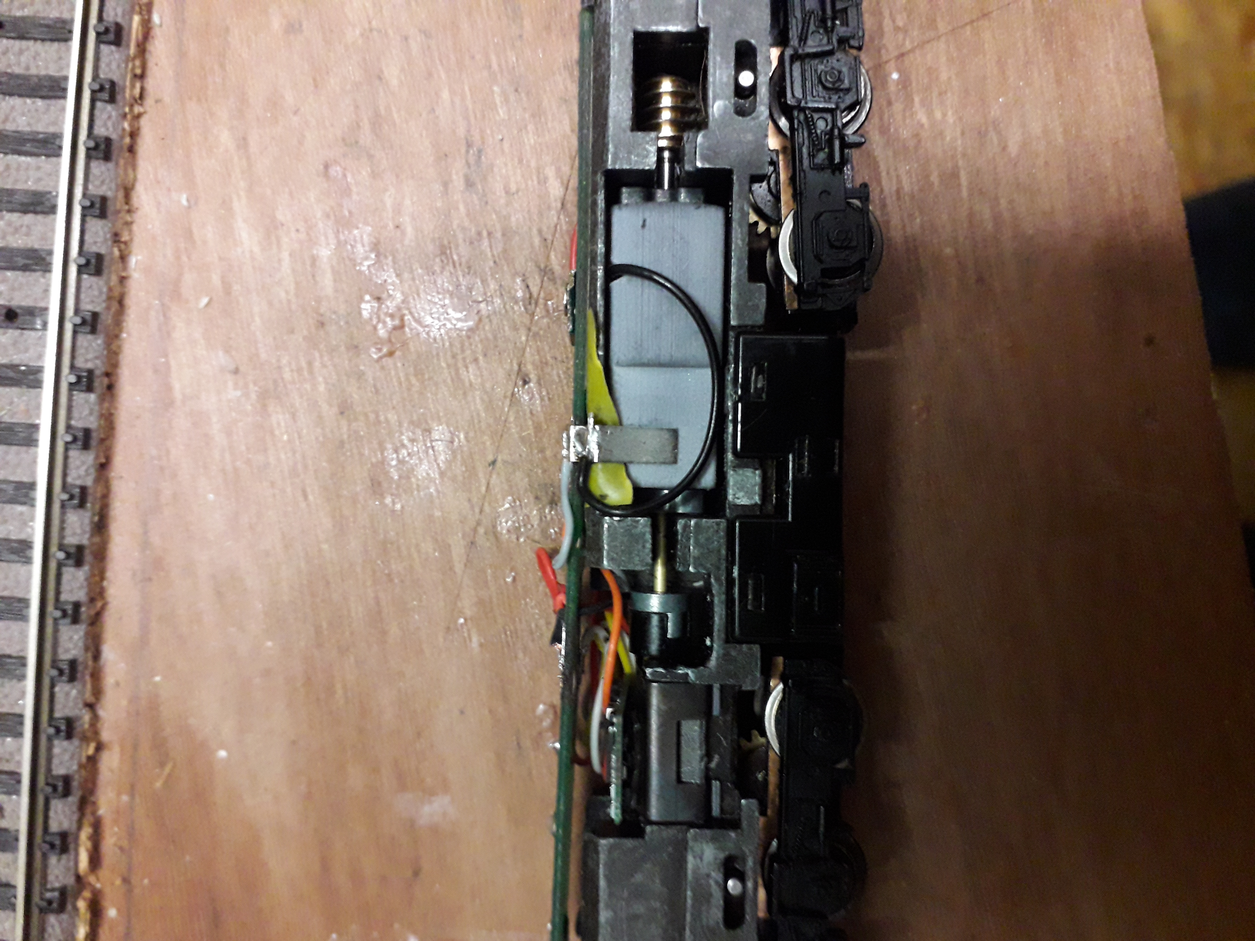

bonjour a tous j'ai acheter un kit moteur minitrix br 103 pour réparer ma loco série 54 prix du kit chez dm toys 29.9 euro quand j'ai reçut le kit j'ai trouvé le moteur très petit et cela ma fait douter des performances du moteur mais lors de l'essais de la loco j'ai été agréablement surpris les performance de ce petit moteur sont excellentes pour ceux que cela intéresserais voici quelques photos et j'ai une vidéo de l essais de la loco mais je ne sais pas comment la poster

l'exercice n'est pas compliquer mais il faut un peu de précision pour couper les axes et bien regarder le passage des fils.la colle pour coller les axes,vis sans fin est en réalité du frein-filet fort on le trouve dans les magasin de pièces auto. j'ai mis le liens vers la chaine youtube de micromotor

chez dm toys on peut acheter des kits pour certaine loco ou achetez les moteur avec des pièces nécessaire ,trains 160 vend aussi ce matériel ,sur le site de micromotore.eu en effet il y a 10 moteurs différent et sur ce site il y a toute les données technique des moteurs . dans le kit que j'ai acheté pour pour la 54 c'est le support moteur qui est intéressent il prend la place du moteur original et on peut remettre les clips . mais il y a plusieurs support moteur pour les marque habituel et si on veut acheter un kit ou une pièce qui ne se trouve pas sur le site dm toys ou train 160 je crois que l'on peut les commander. micromotor .eu ne vend pas directement sur son site
