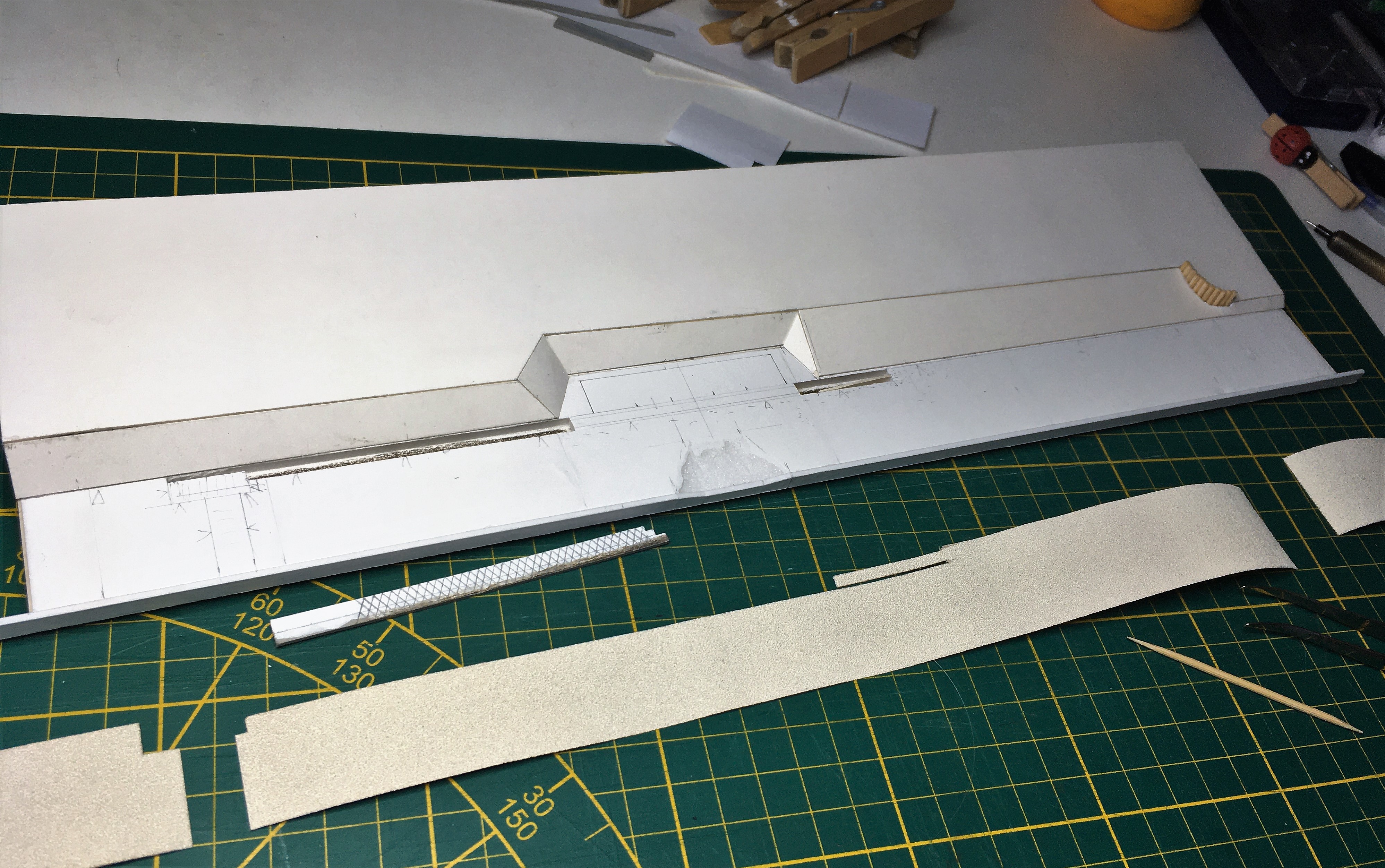

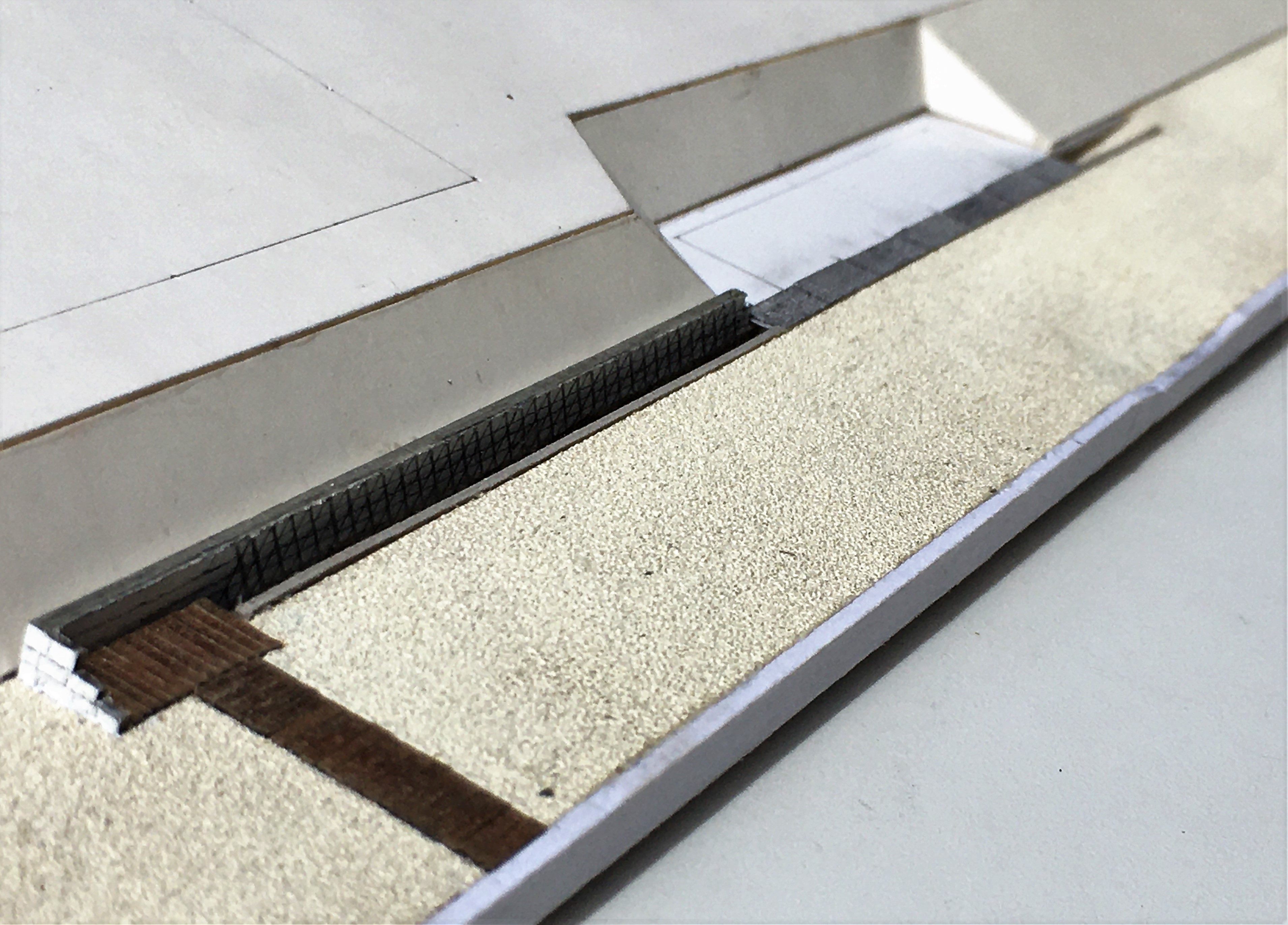

La base de travail est faite de 2 couches de carton-plume sur laquelle sont collées des nervures profilées à la forme du terrain. Talus et déblai pour l’abri de quai sont ainsi mis en volume.
L’épaisseur de la base à permis le creusement d’une tranchée (couverte par endroits) où passent les câbles vers la signalisation en amont de la gare. Cette épaisseur a aussi permis la descente pour le passage sur les voies dans l’axe de l’abri.
La suite sera consacrée à la préparation des sols (d’un verger ?) et des parterres fleuris.

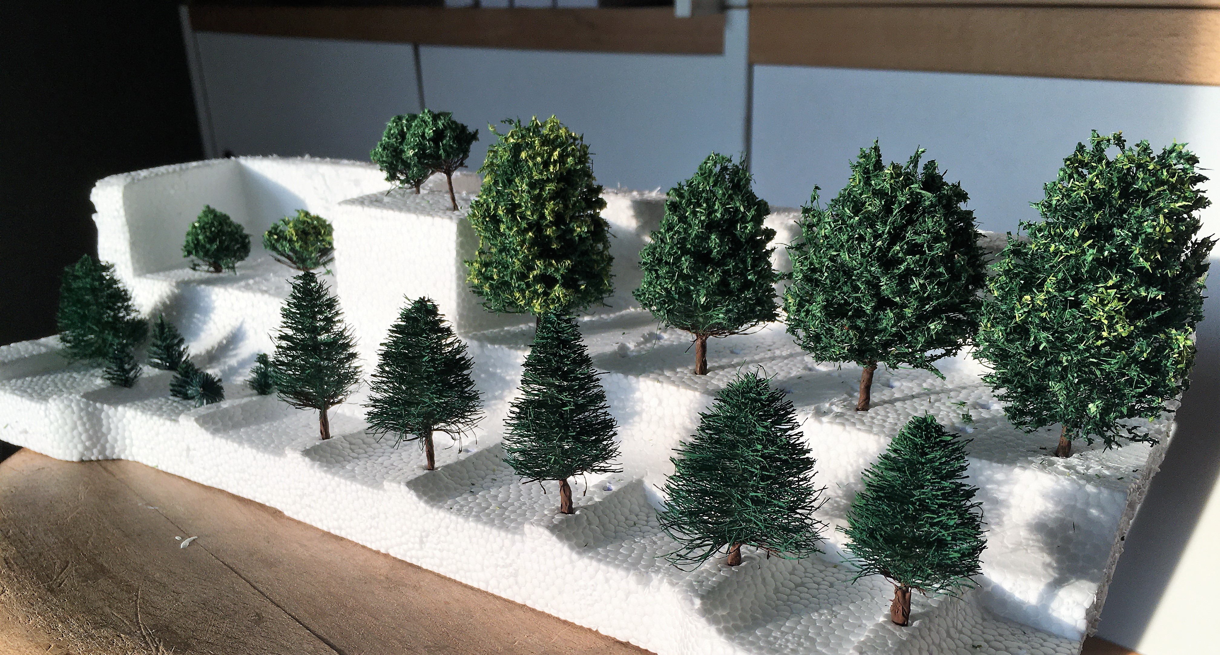

Plus imposants, les arbres et les sapins (bien-aimés dans la région), ont été réalisés suivant le principe du goupillon (magistralement bien illustré par JEPE dans un autre post de ce forum). J’y ai ajouté un trait de colle pour que les fibres ne s’en aillent plus lors de la taille et des traitements colorés.
Je voulais pouvoir recouvrir la crête du talus, à la gauche de l’abri de quai, par des rangées touffues de noisetiers de teinte foncée, mais après plusieurs essais, je n’arrive pas à tomber sur la belle couleur bordeaux de ces feuilles caractéristiques. Tant-pis, le gène responsable a muté et elle seront vertes (les noisettes auront tjs le même goût !).

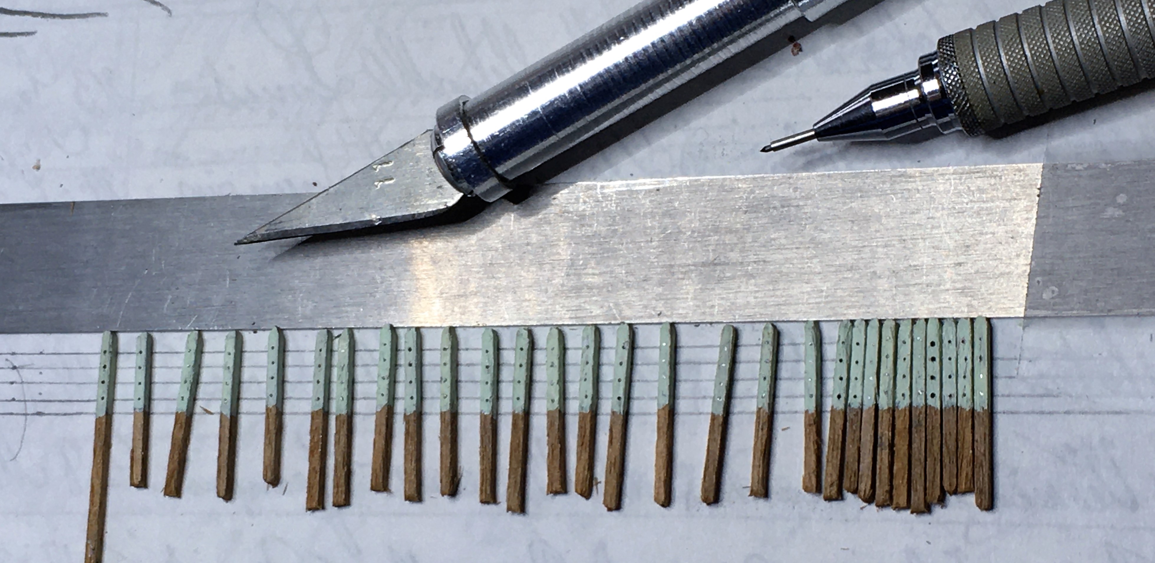

Quelques piquets de clôture, chaulés, sont préparés pour marquer la limite du terrain SNCB.

- les arbres, arbustes feuillus ont aussi un bel aspect et quand tu écris "un trait de colle" je suppose qu'on doit comprendre que tu as appliqué une projection avec de la colle en bombe ou un vernis ?
- les sapins... dans l'état, ça me parle moins...
C'était hier soir, pendant que mes cailloux s'aggloméraient inexorablement dans le chemin de ma voie sous convertisseurs :evil:
j'ai parcouru le web, j'ai cherché avec ggl en demandant Sapin échelle N, Tanne N spur, fir N scale... j'ai cherché cherché tant que j'ai pu pour me rendre compte que le beau sapin est un article rare :cry: .
Ceux que tu as produit sont encore parmi les bons.
Je me demande si tu les sprayais comme les feuillus en semant menu un tuf vert sombre juste après le spray ?
C'est à tenter, sinon ils gardent un aspect goupillon qui s'accorderait mal à tes merveilleux bâtiments.
à suivre donc ta démarche si intéressante *
* j'apprendrais de la sorte comment faire de beaux sapins car je ne sais pas bien comment faire ça, j'essaye seulement de lancer une piste.

Sur la photo jointe, le trait de colle pour immobiliser les ''branches''.
Les sapins, ce sont ceux que j'ai le mieux réussis ... et comme ils étaient destinés à être groupés, .... ils sont déjà collés !! Désolé !
(j'ai encore plein de choses à apprendre).
