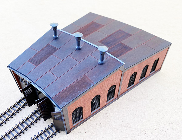

Pendant qu’Alexis s’occupe de l’électrification de notre réseau, moi je commence à élaborer le paysage.
Dans notre partie « industrielle » se trouve une plaque tournante et il me fallait une rotonde de 3 éléments avec un angle de voies de 7,5°.
Bien sûr il y a la sempiternelle Fleischmann (La Minitrix étant à 15 °ne me convenait pas).
J’en ai cherché une en occaze, mais la rareté en fait exploser le prix.
Je me suis donc retourné vers la rotonde d’UNION Modellbahn, distribuée par DMTOYS, pour un prix civilisé de 33,99 €, avec bien sur les frais d’envoi en sus.
Afin de rentabiliser les frais d’envoi il suffit de surfer un peu sur son catalogue qui présente des originalités que l’on ne trouve pas ailleurs.
Cette rotonde est en carton découpé au laser. La découpe est impeccable tout comme la reproduction des briques et la toiture.
La notice est en allemand, mais la traduction via le traducteur informatique n’est pas très commode.
Je vais donc partager mon expérience avec vous.
Présentation du bâtiment « from the box ».
000 DM.jpg (158.31 Kio) Consulté 21562 fois
Et voici avec un peu d’application le résultat final.

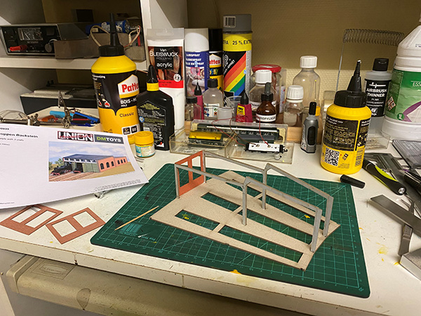

Interprétation de la notice.
1
Commencez par la construction de support A et B.
Le support A est inclus entre le 2 B.
L’ensemble est collé dans les trous A1.
J’utilise de la colle blanche (colle à bois).
2
La deuxième étape consiste à coller les parois arrières D (en briques).
Celles-ci fournissent la mise en équerre du bâtiment pour les étapes suivantes.

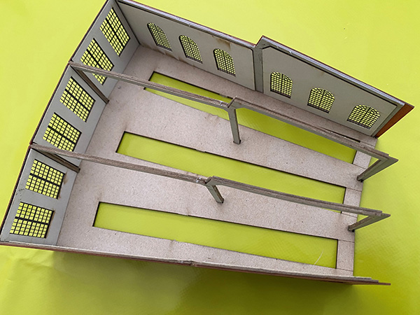

3
Collez maintenant les supports C (extérieurs) dans les trous C1 du sol du hangar.
Après cela collez les pans de murs en briques à l’extérieur contre le bord du sol et les supports.
Attention : si vous envisagez agrandir la rotonde avec une deuxième série d’éléments, vous ne collez pas les briques du côté de l’extension.
4
Maintenant passons à la pose du vitrage.
Le papier noir F avec la fenêtre est placé à l’intérieur du pignon latéral.
Vérifiez si le vitrage s’ajuste bien. Eventuellement couper un peu les bords (ce que j’ai dû faire).
La vite est collée entre le papier noir et le gris clair (côté intérieur).
Attention la colle blanche ne tient pas sur la cellophane (vitrage).
002b Vitrage.jpg (117.21 Kio) Consulté 21562 fois
Moi je l’ai fixé avec de fines bandes de papier collant double face.
Le vitrage est la partie qui demande le plus de soins.

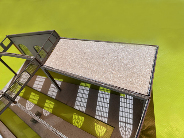

5
Les fenêtres H au-dessus des portes et sur le toit K munis du vitrage J et L vont rigidifier l’ensemble du bâtiment.
6
Collez les vitrages entre les supports.
Ici pas moyen d’utiliser du double face, les montants sont trop fins.
J’ai donc quand même ajusté la cellophane sur le carton avec de la colle blanche.
Avec un coton tige mouillé à l’eau je sais nettoyer la colle qui dépasse sur le vitrage.
Afin de renforcer le collage j’ai applique tout autour (sur la tranche) de la colle-tout.
A partir d’ici j’ai délaissé un peu l’ordre de montage conseillé.
En effet, tant que j’avais bien accès, j’ai coupé les 3 renforts du centre pour laisser libre l’emplacement des rails.
Comme moi je voulais par la suite placer des cheminées, j’ai confectionné des plaquettes en MDF 3mm que j’ai intercalé entre les murs.
C’est un peu de chipotage, mais cela donne une très grande rigidité à l’ensemble.

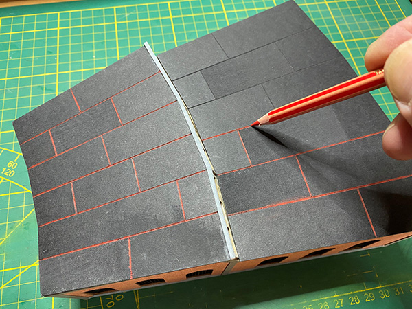

Maintenant on peut fermer le bâtiment et coller la toiture.
J’ai décalé légèrement la toiture avant avec une fine bande de « béton ».
En effet sur le modèle d’origine il n’y a pas de gouttière. Cette gouttière a été confectionnée avec du plasticard de 0,4 mm et les descentes d’eau en étiré de 1,3 mm.
Etant gravée en creux, avec un crayon de couleur rouge (et une mine bien taillée) j’ai souligné les raccords.
007b Toiture Joints.jpg (165.43 Kio) Consulté 21562 fois

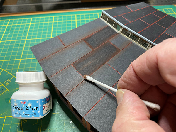

Puis avec du pigment j’ai vieilli la surface.
008b Pigments.jpg (143.04 Kio) Consulté 21562 fois

J’ai rajouté aussi des bordures sous les fenêtres et à la base du mur. Cela lui donne un tout autre aspect (voir les deux premières photos).
Je ne suis pas trop mécontent du résultat.
Voilà un exercice où chacun peut laisser libre cours à son imagination, et du coup nous n’auront pas deux rotondes les mêmes !
