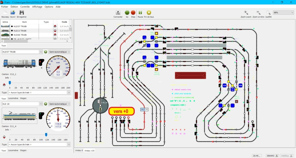

- Un troisième avantage est que la gestion ordinateur du réseau est indépendante de DINAMO. Le choix du programme est laissé à l'appréciation de l'utilisateur. Je peux modifier le tracé aussi souvent que je le désire. Et dieu sait combien de fois il l'a déjà été.
Indépendant signifie aussi que le même tracé pourrait être géré soit par DINAMO soit par une centrale DCC. Dans la seconde hypothèse , il me faudrait bien sûr utiliser des cartes électroniques DCC et ne faire rouler que les locos avec décodeurs DCC.

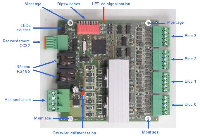

* une carte TM44 pour la gestion des cantons.
elle offre les fonctions suivantes :
Gérer 4 cantons (blocs) indépendants dans une configuration 2 rails
Retourner la position des trains par détection de courant sur les 4 sections de chaque canton (bloc)
Gestion des trains analogiques par modulation de largeur d'impulsion
Gestion des trains numériques par DCC.
Eclairage HF intégré pour les locomotives et trains analogiques
Chaque TM44 peut piloter 4 cantons (blocs) et détecter la position d'un train dans 4 sections à l'intérieur de chaque canton (bloc).

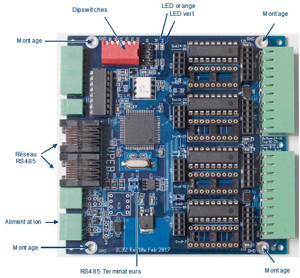

* une carte OC32/NG qui peut gérer 32 connexions.
Cette carte est équipée d'un processeur extrêmement puissant, et peut commander toute sorte d'accessoires. Cela va des électroaimants pour aiguillages, des servos et des découpleurs (jusqu'à 4A crête sans besoin de relais supplémentaire), à la signalisation ( SNCF, SNCB, Deutsche Bahn , NS, ...), à des relais, etc..
Elle peut aussi gérer l'imitation d'arc de soudage, nécessitant une seule LED (par exemple, pour être utilisé dans un hangar de locomotive), des simulations de gaz-lanternes avec éclairage irrégulier, la simulation de lampes fluorescentes avec entrées traditionnelles, l'éclairage des bâtiments avec différents ou un effet de commutation légèrement différent chaque soir, des mouvement par exemple par l'intermédiaire d'un servomoteur avec variations aléatoires, par exemple pour une machine excavatrice ou une grue.
Le choix est vaste et ne sera limité que par l'imagination.
Un voyant clignotant utilise 1 connexion tandis qu'un aiguillage 3 et un signal SNCB sans blanc en demandera 4.

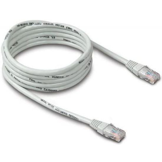

Les cartes sont connectées entr'elles en série à l'aide de Câble Ethernet & Câble Réseau RJ45 disponible déjà monté et en toutes dimensions à prix dérisoire sur internet ( = réseau RS485 sur les schémas ci-dessus)
Sa longueur est "illimitée" dans le cadre de notre usage domestique (1.000m)
c'est simple et très fiable.

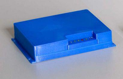

* une petite centrale (RM-C/1+) à raccorder à un ordinateur via une connexion USB.
Elle peut gérer 128 cantons et 16 cartes accessoires
Notez que les cartes sont fournies nues sans boîtier qui peut être obtenu séparément si désiré. Les miennes sont nues car placées en dessous du plateau de roulement.
- Un cinquième avantage est le principe de raccordement et l'emplacement des cartes qui élimine potentiellement énormément de soucis de mauvais contacts.
Le constructeur conseille de les mettre au plus près de l'endroit où elles seront utilisées.
Le lien entre la carte et le canton ou l'accessoire est ensuite réalisé classiquement avec du fil électrique de faible section, mais surtout de courte longueur.
Le tout diminue d'autant les risques de soucis dû à un mauvais contact et rend les connections plus claires et plus facile à faire évoluer.

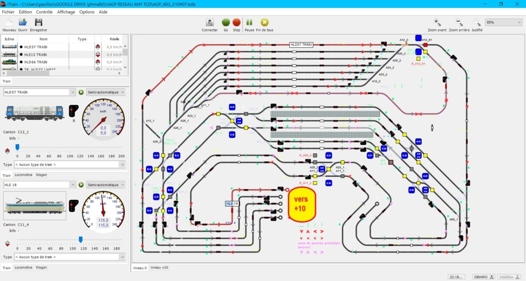

Dinamo laissant le libre choix du logiciel informatique, je fais un petit coup rapide d'éclairage sur ce point avant d'entamer l'approche des divers composants électroniques de Dinamo.
Comme j'aime assez l'informatique, j'avais déjà pris l'option de gérer mon réseau via un ordinateur.
J'ai utilisé la possibilité de tester gratuitement divers programmes.
* À l'époque, TrainController avait la cote. Cher, puissant, je l'ai cependant trouvé fort compliqué à utiliser et avec malgré tout quelques limitations. La doc en français et son intégration dans le logiciel est réalisée par un tiers, le concepteur n'ayant pas jugé utile de s'y atteler.
* CDM-RAIL, totalement gratuit, était une alternative intéressante, mais avec des contraintes & limitations notamment dans le dessin du réseau qui m'ont rebutés. Leur site regorge d'infos extrêmement intéressantes. http://cdmrail.free.fr/SiteCDR/index.htm
* Après tests, et quelques détours, j'ai finalement sélectionné I-TRAIN, d'un coût raisonnable, convivial, puissant, complet, personnalisable et simple à utiliser. La doc en français est fournie par le concepteur, très actif sur le forum dédié.
Le site du concepteur : https://www.berros.eu/fr/itrain/
A l'époque, je n'avais pas encore découvert Dinamo. J'utilisais I-train avec ma centrale DCC Uhlenbrock intellibox basic liée à du matériel ( feedback, switch decoder, etc...) fabriqué par Digikeijs et des décodeurs de locos "silver" Lenz.
Le programme (tout comme TrainController) peut gérer une multitude de centrales digitales. Il peut fonctionner avec plusieurs centrales en même temps.
Il gère les signaux SNCB. C'est la raison pour laquelle les AGP ont crées le modèle 5 feux.
Personnalisable aisément, I-TRAIN permet par exemple d'afficher le réseau en plusieurs tranches ( ex niveau +0 et niveau +10) indépendamment l'une de l'autre. Les convois passant automatiquement de l'une à l'autre.
niveau zéro :
niveau +10
notez dans ces schémas les cibles des signaux 5feux SNCB, de même que les signaux de manœuvres 3 feux dans la gare de triage du niveau +0
ses caractéristiques principales :
Contrôle automatique ou manuel aisé des locomotives.
Compteurs de distance et de temps par locomotive.
TCO très modulable avec un contrôle visuel global.
Contrôle automatique par canton avec une ou plusieurs rétrosignalisations.
Propriétés des cantons automatiquement déterminées par le tracé du TCO (génial de facilité).
Configuration facile des signaux principaux et d'avertissement.
Possibilité d'ajouter du texte, des quais et des bâtiments sur le TCO.
Arrêt dans une gare ou milieu du quai sans rétrosignalisation supplémentaire.
Création d'itinéraires en spécifiant seulement les gares.
Modification de tous les paramètres à tout moment et visible directement.
Contrôle d'un circuit par plusieurs ordinateurs en réseau.
Plusieurs centrales de commande en même temps.
J'en suis toujours aussi enchanté.
Le seul bémol désagréable consiste dans l'absence d'une possibilité de lancer une simulation en circulation automatique.
Cerise sur le gâteau, le concepteur de I-TRAIN est aussi un Hollandais qui est en étroite relation avec le concepteur de DINAMO. La compatibilité des deux est donc excellente, I-train considérant Dinamo comme une centrale. Nikel, non ?
J'ai tout repris à zéro avec un réseau géré par ce duo. Son schéma est celui montré ci-dessus. Les rails du niveau zéro sont maintenant posés.... Je vais attaquer le câblage de cette partie dès que mon jardin et ma pièce d'eau en cours de rénovation m'en laisseront le temps.

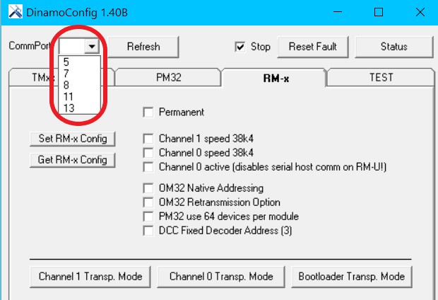

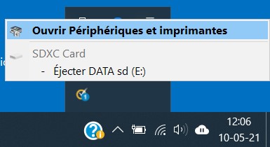

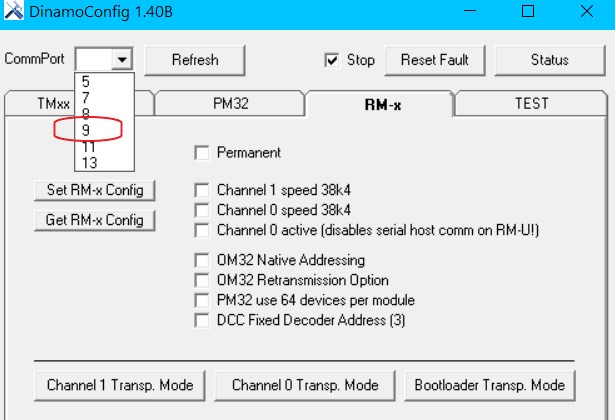

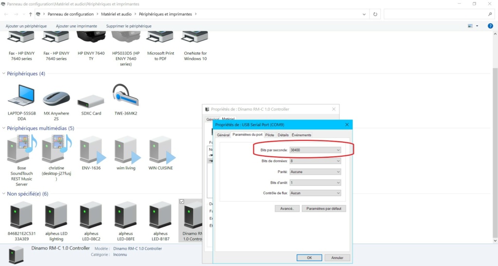

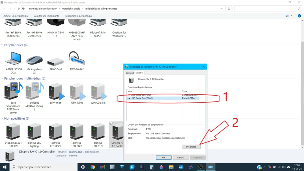

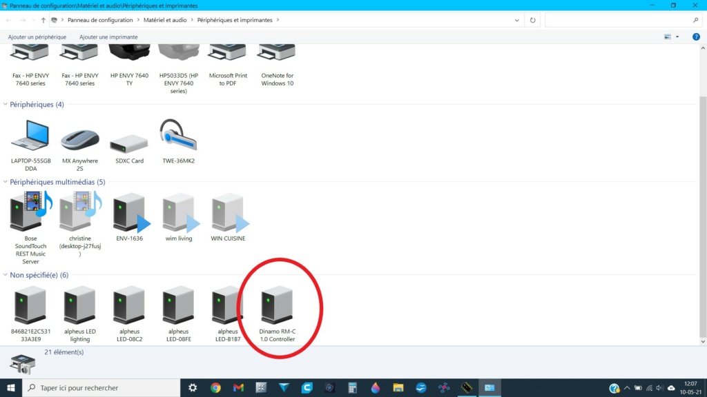

4-6- trouver le n° com du port de communication Windows
Reste à paramétrer correctement le port de communication entre le PC et la centrale RM-C. Nous devons déterminer quel est son n° com et lui donner un débit de 38.400 bits.
Ce n° com est attribué automatiquement par Windows. Reste à trouver lequel car il peut être différent d'un ordinateur à un autre

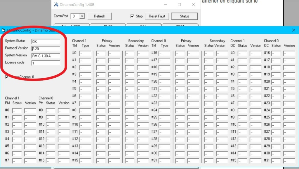

1- lancez le programme « DinamoConfig ».
Patience, patience, il est lent à démarrer car il va faire une recherche de tous les n°com utilisés par votre ordinateur. C'est normal, même si rien n'indique qu'il travaille.
2- notez tous les «commport» que vous pouvez afficher en cliquant sur le triangle noir en haut à gauche.
Si le message «ne répond plus» s'affiche, c'est que vous avez été trop impatient. Il suffit d'attendre un peu avant de re-cliquer
3- branchez votre centrale RM-C à l'ordinateur. La led bleue sera allumée tandis que une jaune clignotera.
4- attendre 5 secondes que le pilote s'installe.
5- cliquer sur le bouton «refresh» en haut à gauche. Laissez le temps au programme de rechercher à nouveau tous les n° com utilisés par l'ordinateur.
6- affichez à nouveau tous les «commport» en cliquant sur le triangle noir en haut à gauche. Un n° supplémentaire sera affiché dans la liste, c'est celui utilisé par le RM-C.
Dans mon cas, c'est le n° 9. Il peut être différent chez vous selon l'attribution automatique des n° com fait par Windows.
Rugueux «à l'ancienne», mais finalement pas dramatique quand on a assimilé le tour de main.
Donc, je sais que sur mon PC le n° com est le 9.... et il le restera. Je n’aurais plus besoin de refaire cette procédure à chaque connexion.
En cliquant sur le bouton « status » en haut à droite, je peux par exemple vérifier le n° de version du firmware (micrologiciel) de la centrale RM-C
La mienne est en version 1.30A.
La connexion est donc correctement établie car le programme sur l'ordinateur peut lire dans le processeur de la centrale.

4-7- paramétrer correctement ce n° com.
La communication entre le PC et la centrale nécessite une porte de communication ( com9 sur mon PC) et un débit calculé en bits ( ou bauds). DINAMO travaille avec un débit de 38.400 bits. Nous allons paramétrer ce port (com 9 chez moi) pour lui donner cette valeur.
Nous travaillons içi dans windows.

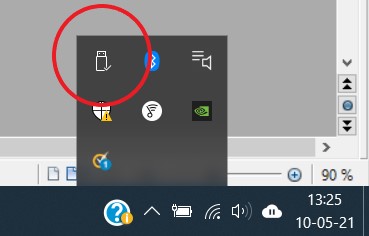

1- branchez la centrale RM-C
2-cherchez en bas à droite de votre écran bureau l'icone «périphériques USB »
3-cliquez dessus pour faire apparaître le titre « périphériques et imprimantes»
4-cliquez sur ce titre
5-rechercher le « Dinamo RM-C controleur» et cliquez dessus
6-vous arrivez dans les propriétés de Dinamo RM-C controleur.
Dans l'onglet «materiel», sélectionner la ligne «USB serial port (com9)» ... (com 9 chez moi) et cliquez sur le bouton en bas « propriété ».
7-Dans l'onglet «paramètre du port», paramétrer la fenêtre «bits» à 38,400. ( cliquer dedans et sélectionner le bon débit dans la liste qui s'affiche)
8-cliquer sur «ok» autant de fois que nécessaire pour fermer toutes les fenêtres.
oufti, c'est fait. Pas complexe non plus si on suit cette séquence de petites actions.
