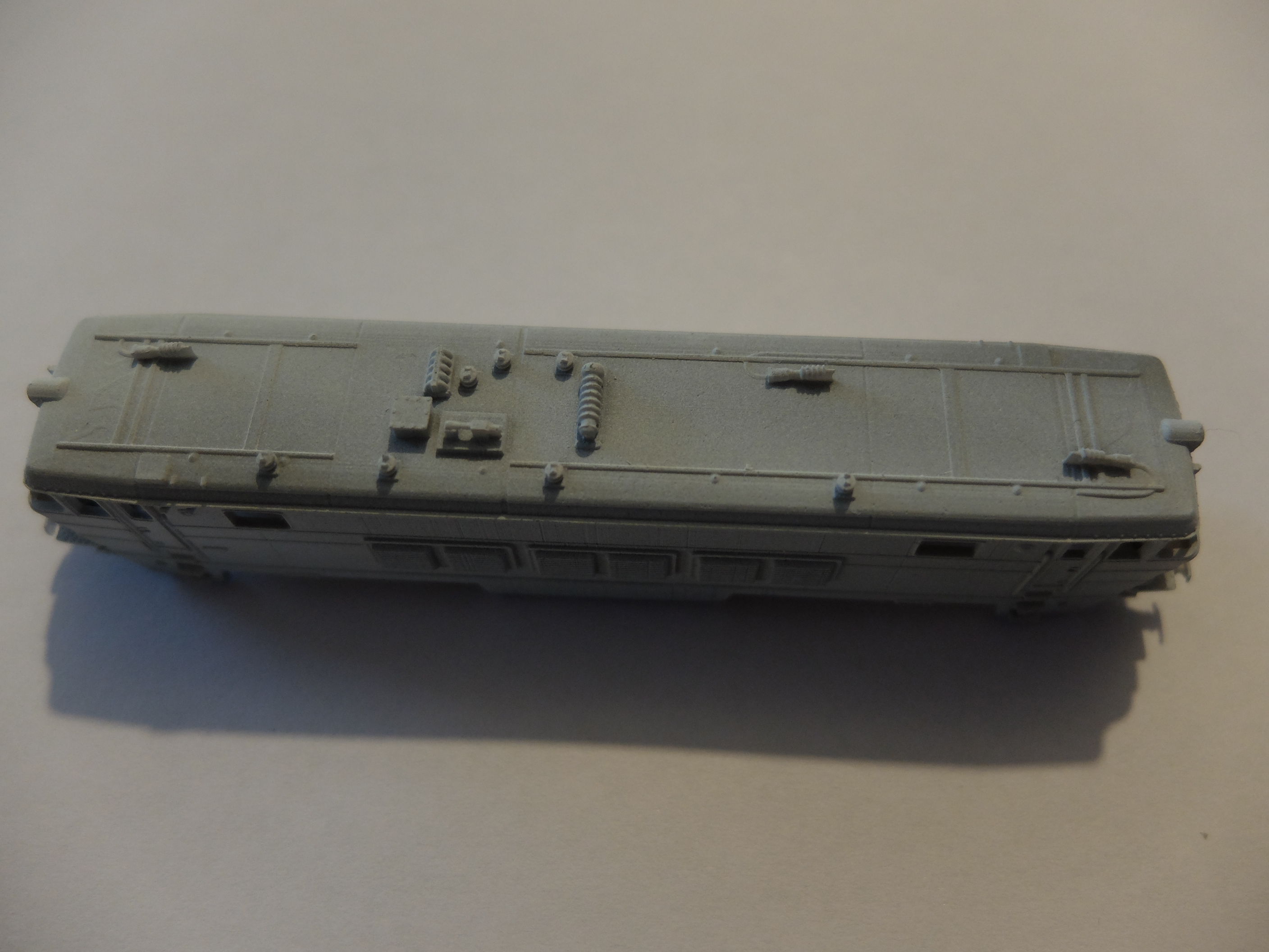

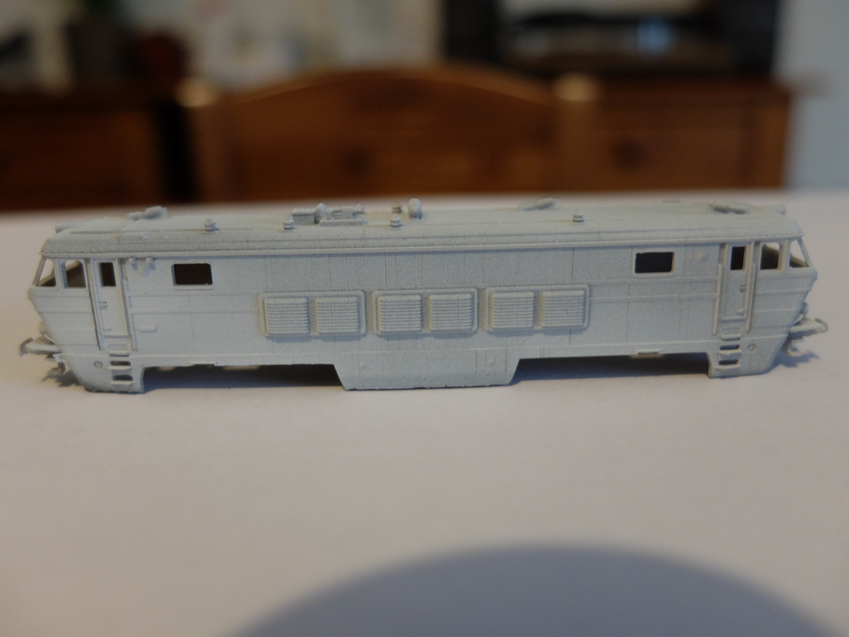

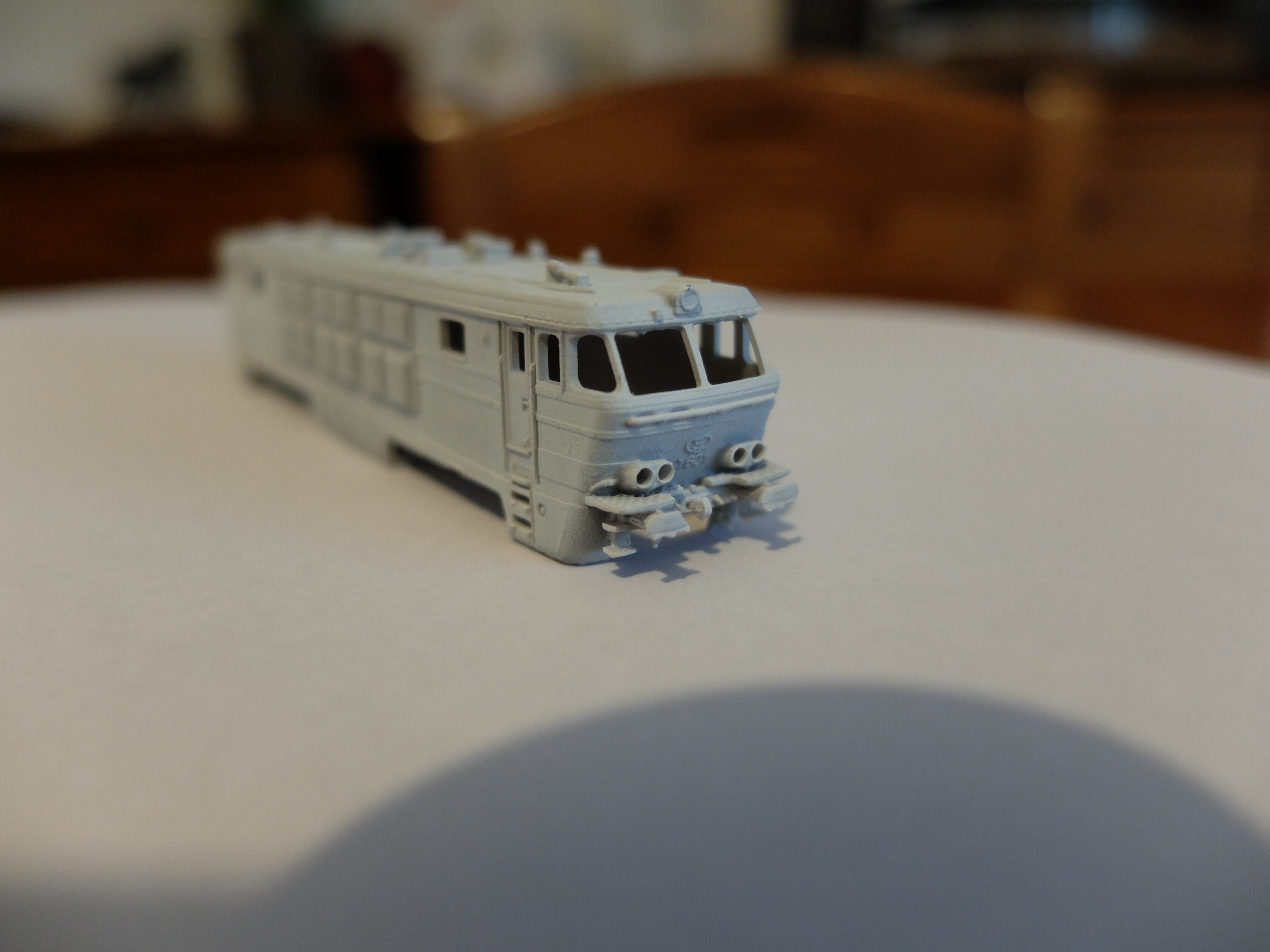

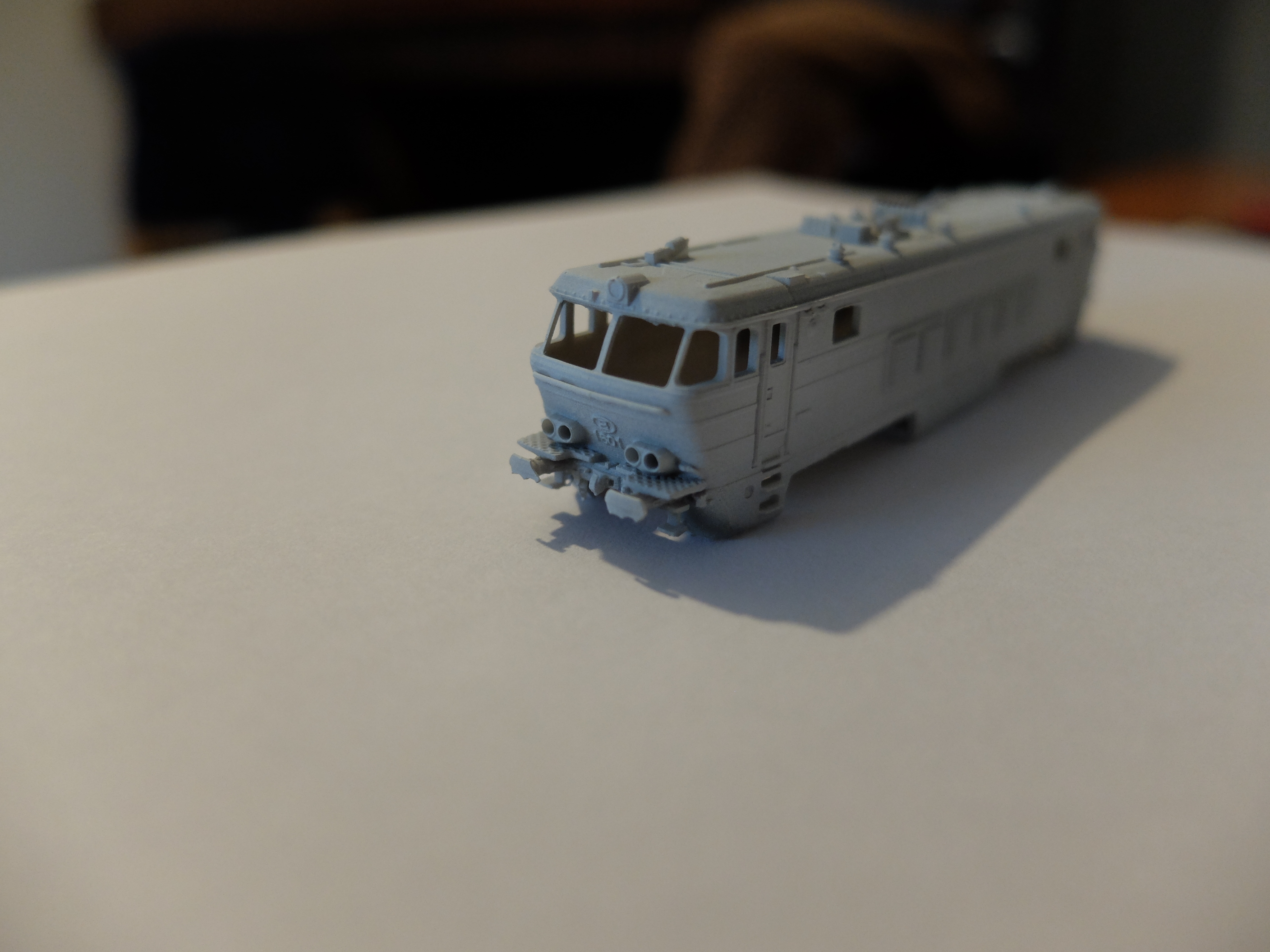

Etape 1: réception de la caisse en résine, impression 3D, en provenance de mon fournisseur habituel.
Pas de surprises concernant la finesse de la gravure, ni malheureusement sur le fait que les palettes de tampons sont à refaire...Normal avec cette épaisseur de gravure, en résine, ca ne peut que s'ébrécher...Rien de bien grave.
Par contre, j'ai eu droit à une couche d’apprêt gratos...C'est la première fois. Bon à prendre...

- Messages : 3721
Re: Projet HLE 16
Belle loco !
C'est en impression 3D, ou en résine moulée ?
Quel est l'artisan qui l'a conçu ?
Quel châssis moteur est prévu ?
C'est bizarre que l'on trouve l'immatriculation aux extrémités et non sur les flancs.
Super bien détaillée, mais le problème sera de poncer les surfaces sans les abimer.
En tous cas elle aura du succès
spleencheval
- Messages : 224
- Inscription : 16 oct. 2021, 16:19
- Localisation : Lille
Re: Projet HLE 16
Impression 3D, fabrication OLD Modèles. Pour info, il fait plusieurs modèles SNCB, voir son site. Et pas qu'en N...C'est un ancien de Shapeways ( Sony 2000) aussi, mais il a du changer de matos, ou s'améliorer, ou les deux. Cout pour le N: 35 Euros+ port.
Chassis Tomytec TM21 . J'ai monté ce type de chassis (pas la meme référence) sur une caisse de BB 69001 SNCF du meme artisan. Roulement superbe, bruit excellent, souplesse. A condition de lester (je suis aussi pecheur, donc le plomb, je connais...) excellente capacité de traction. Par contre, ne JAMAIS toucher aux contacts lamelles/bogies, sinon faux contact assuré. C'est du Jap, donc super précis mais tolérance zéro.
J'ai demandé à Trenmilitaria de me faire une étude de planche décals; si je donne suite, il la mettra en catalogue et donc nos collègues pourront se l'acheter.Pour pas cher, j'aurai payé les frais d'étude...Mais bon, quand on aime...
Pour le ponçage, comme déjà dit j'achète toutes mes caisses chez lui, et je n'ai jamais eu de problème particulier.Bon, faut pas être bourrin, c'est sur

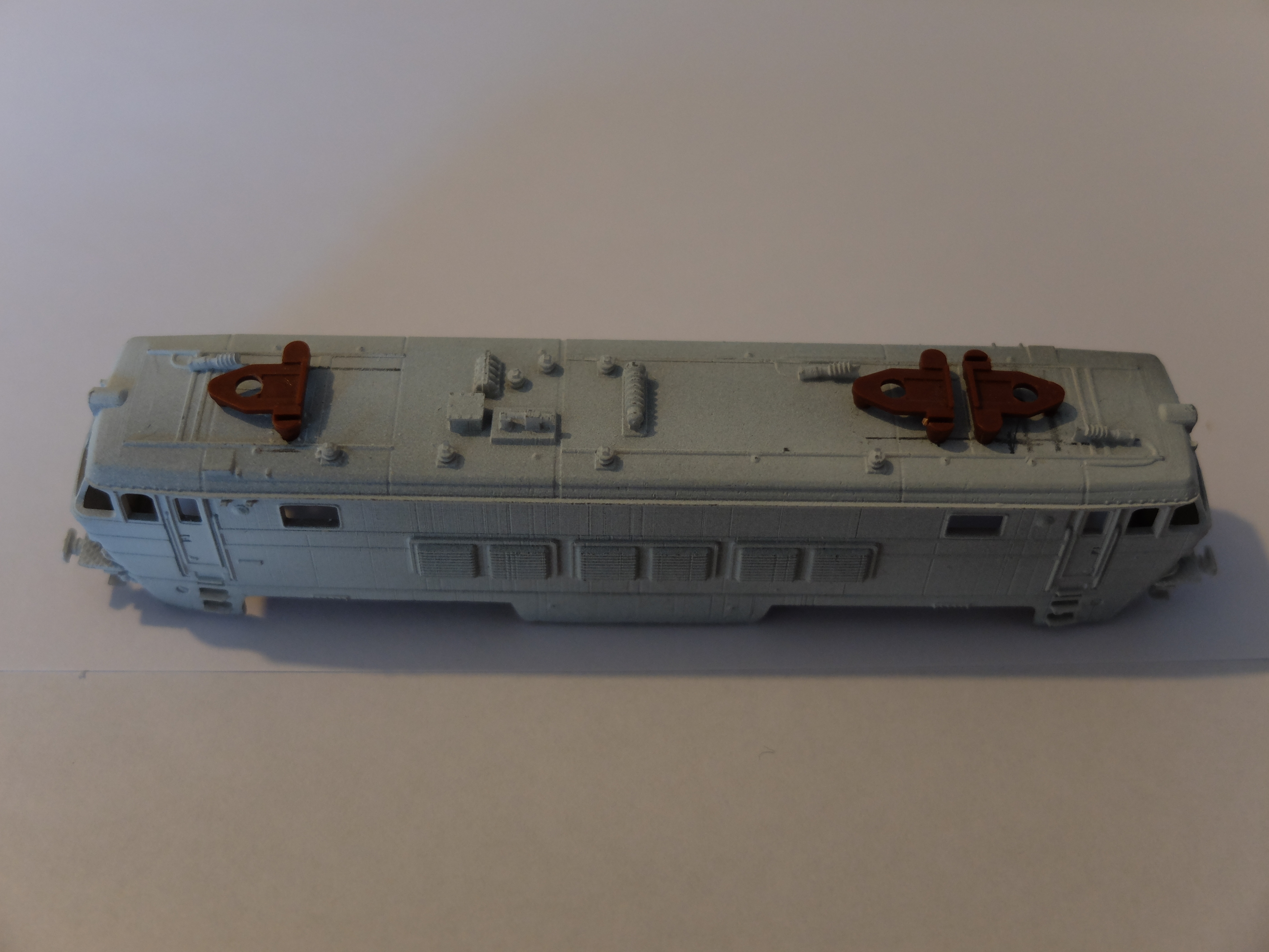

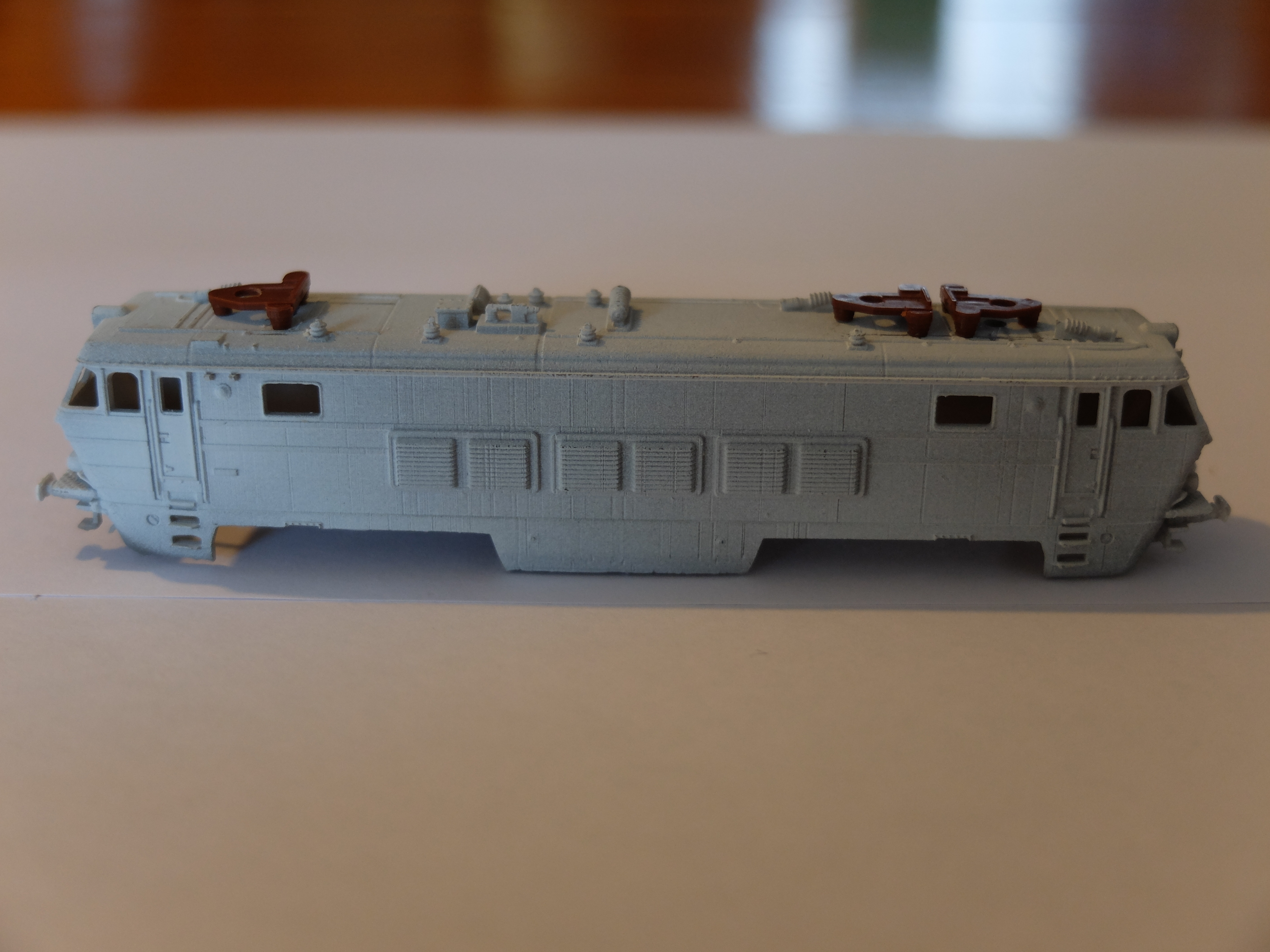

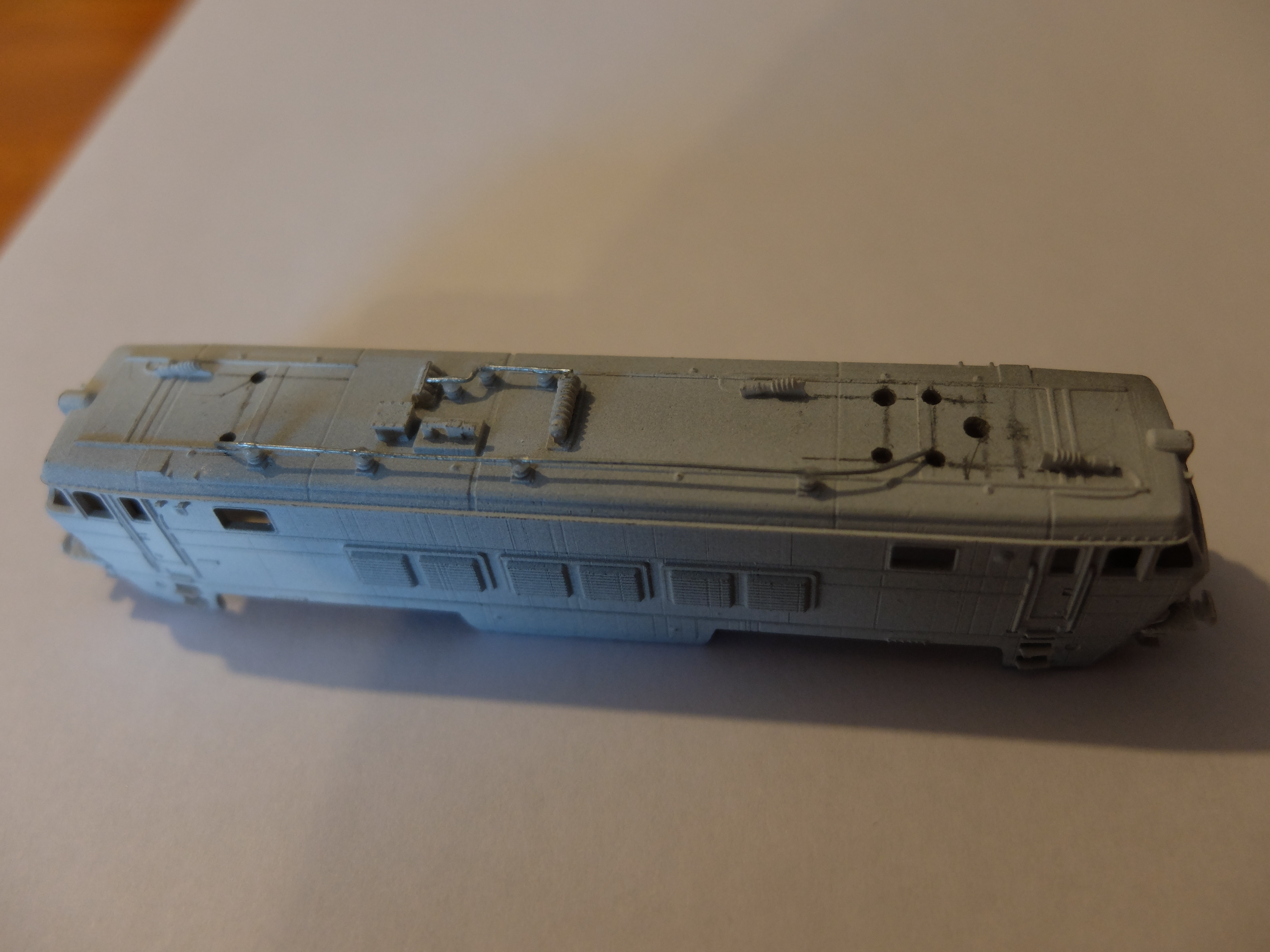

Etape 2: Prépositionnement des pantographes et leurs supports.
Ceux ci ont été récupérées sur une vieille caisse Minitrix de BR 184 de la DB, multicourant elle aussi.
Ces éléments ne sont pas fixés pour le moment. Ils le seront après peinture et finition de la caisse.
Prochaine étape: la ligne de toit. Ca va prendre un peu de temps...

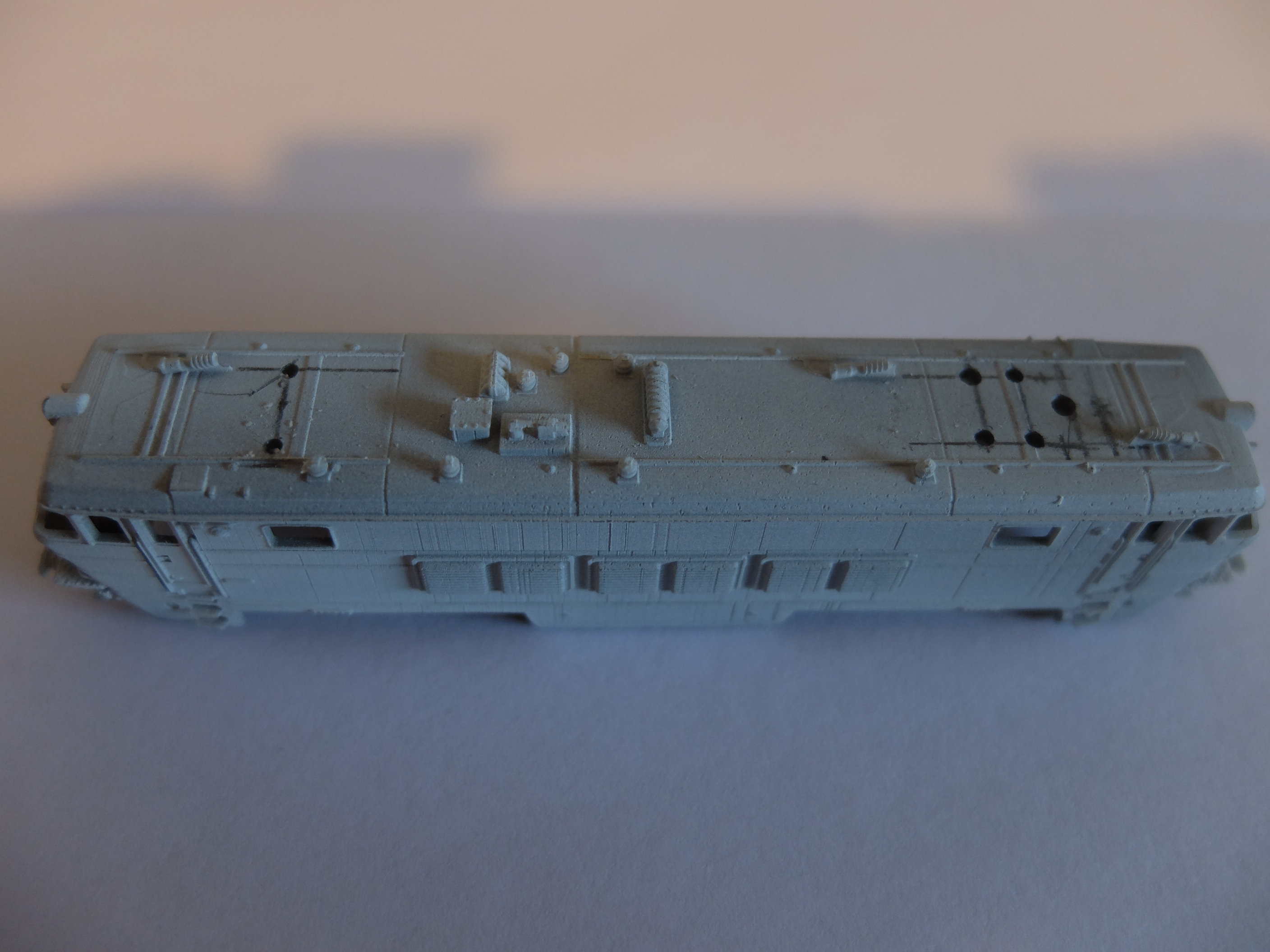

Etape 3 donc:
Maintenant, rien d'autre à faire que d'attendre le chassis, toujours à Osaka...
