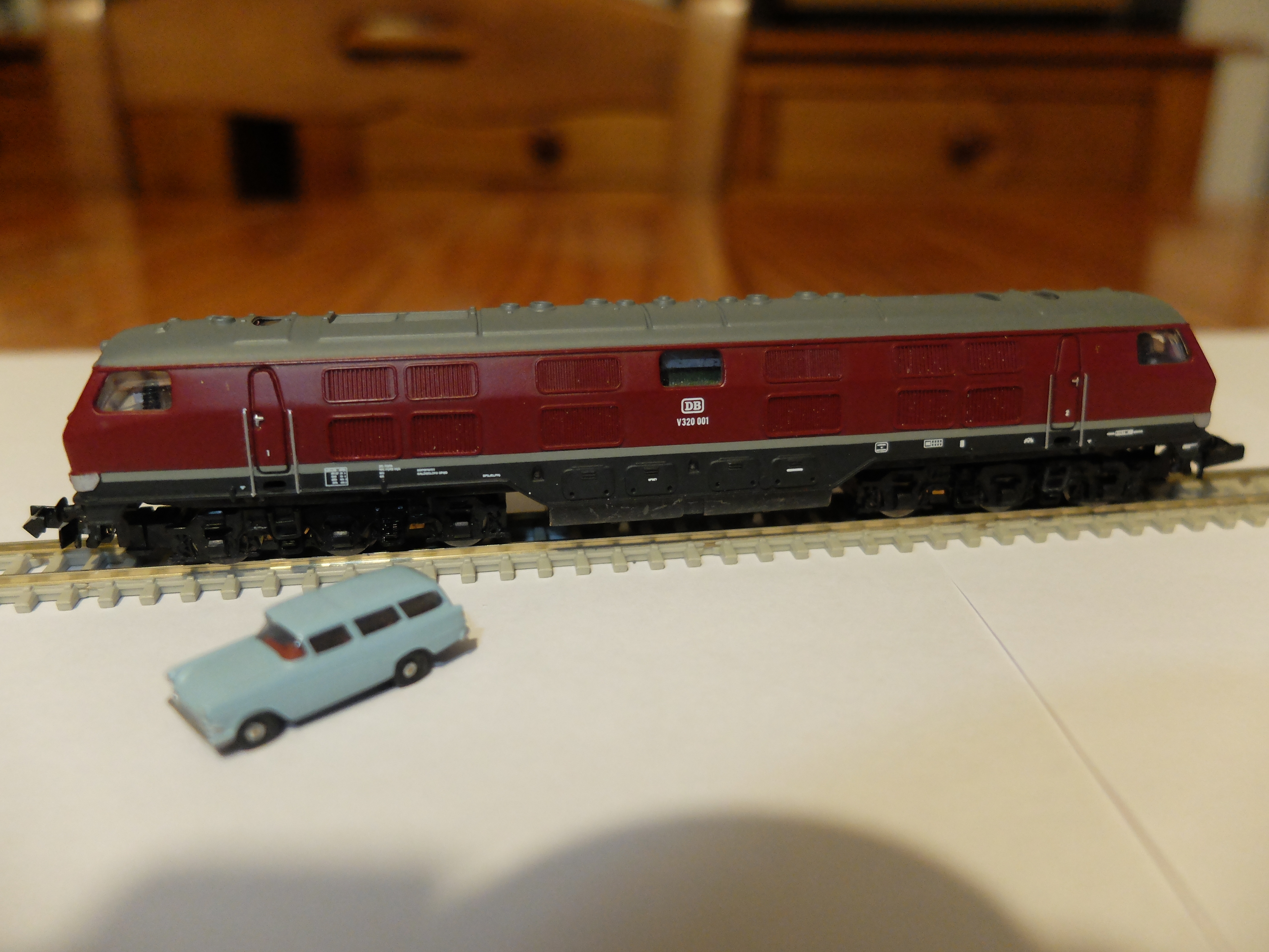

Fabrication personnelle DB V320
Publié : 25 nov. 2021, 17:30
par spleencheval
Ou comment enfanter un monstre...!
L'Opel Olympia a coté donne l'échelle...

En fait j'ai découvert en cherchant un Memling sur la baie que Roco avait sorti le meme modèle sous l'appellation BR 232...Sur le site, d'occasion il était vendu 119 Euros +16,90 de port (Allemagne...)
Pour le mien, en plus de l'huile de coudes, de 2 attelages de récup et 2 ampoules de 4mm, ca m'a couté un V320 statique de chez CIL/Atlas à 15,00 Euros tout compris, et 35 Euros d'une loco US Life Like dont j'ai récupéré le chassis...
Et j'ai plus confiance dans la durabilité de la mécanique US, comme toujours rustique mais costaud,que dans les engrenages plastique et autres cardans de Roco.
Et il marche d'enfer, avec un bruit très réaliste et une inertie....

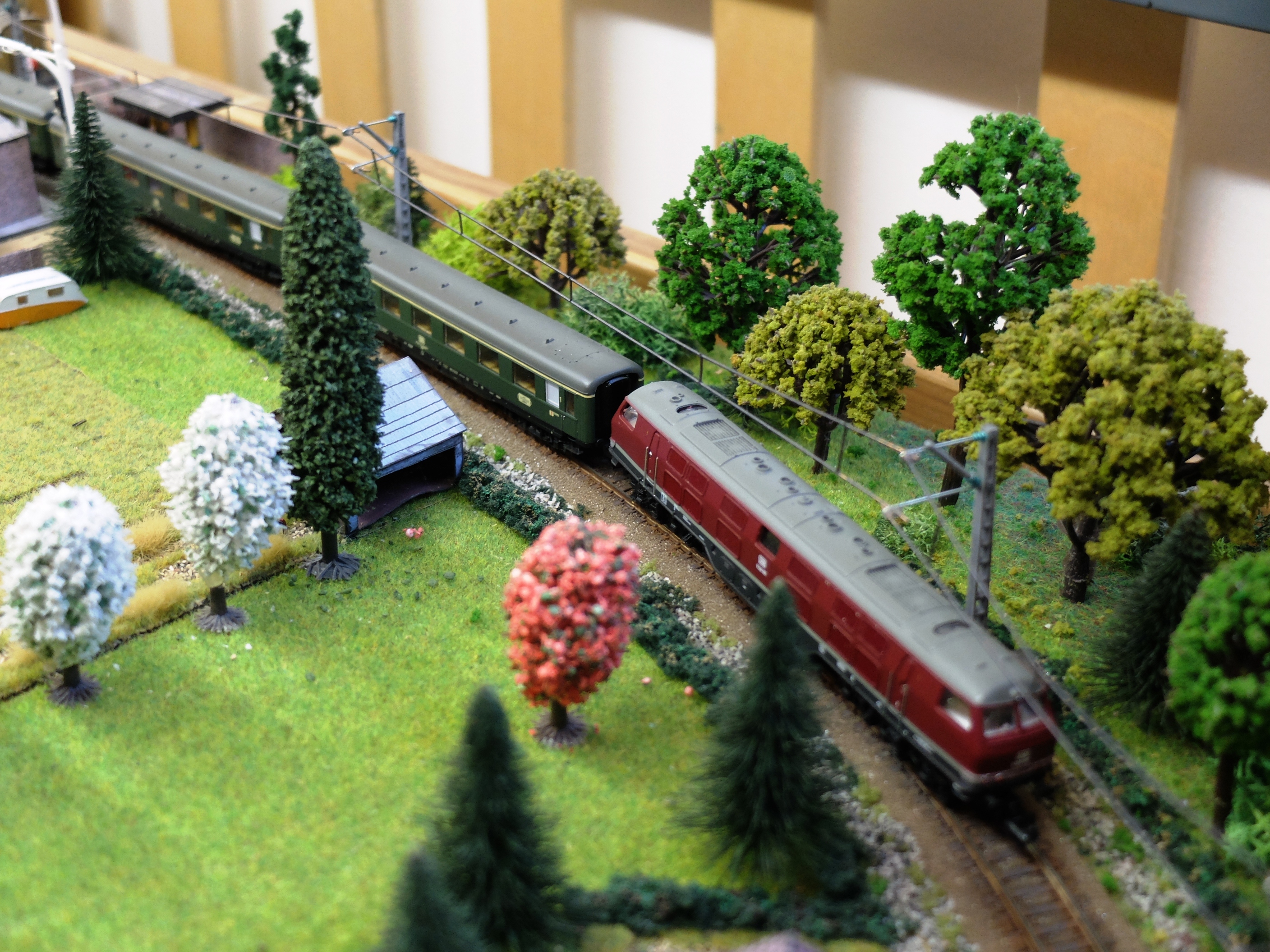

Re: Fabrication personnelle DB V320
Publié : 25 janv. 2022, 10:15
par spleencheval
En tete d'un train DB, sur une ligne secondaire...
