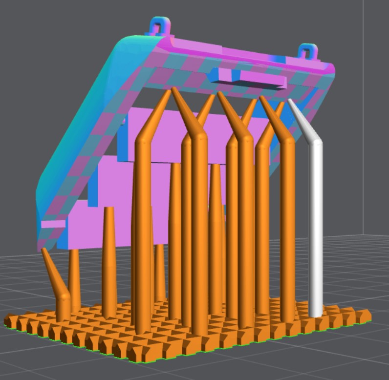

Des supports sont dès lors indispensables pour éviter que la résine solidifiée ne tombe pas gravité. Il faudra faire avec !
Pour la facilité de compréhension du dessin, on travaille généralement à l'écran dans le sens inverse à celui de l'impression.
degrappage support 0 .jpg (88.88 Kio) Consulté 22612 fois

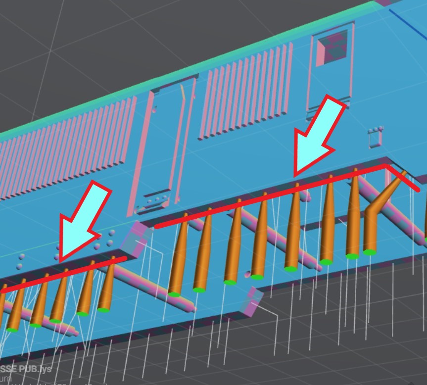

Leurs bases s'enfoncent dans un socle plat. Leurs pointes ne touchent le modèle que sur une surface réduite, plus ou moins grosse selon leur type : léger, moyen, gros. Leurs moignons après élimination du support seront plus ou moins gros.
degrappage support 2.jpg (92.58 Kio) Consulté 22612 fois
La stratégie sera de les couper délicatement  pour les détacher du socle et ensuite de les trancher au plus près de leur point de contact avec le modèle.

Pas de panique. Les supports sont placés de manière telle que les pointes de contact se trouvent à des endroit non visible, voire peu visible, une fois le modèle terminé.
Dans l'exemple ci-dessous d'une HLE13 :
* aucun support n'est en contact avec les flancs extérieurs.
* les supports se trouvent soit à l’intérieur (pointes invisibles lorsque le modèle est terminé), soit sur les tranches inférieures (pointes peu visibles) qu'un léger ponçage éliminera aisément.
degrappage support 4 .jpg (157.83 Kio) Consulté 22612 fois

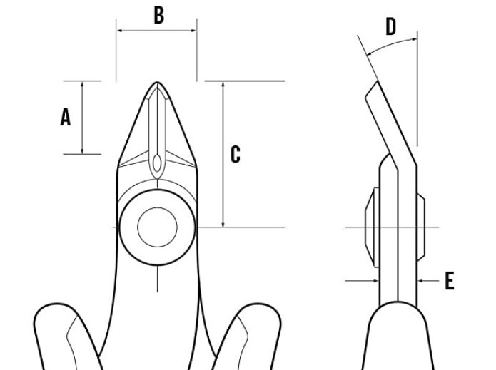

2/ le matériel

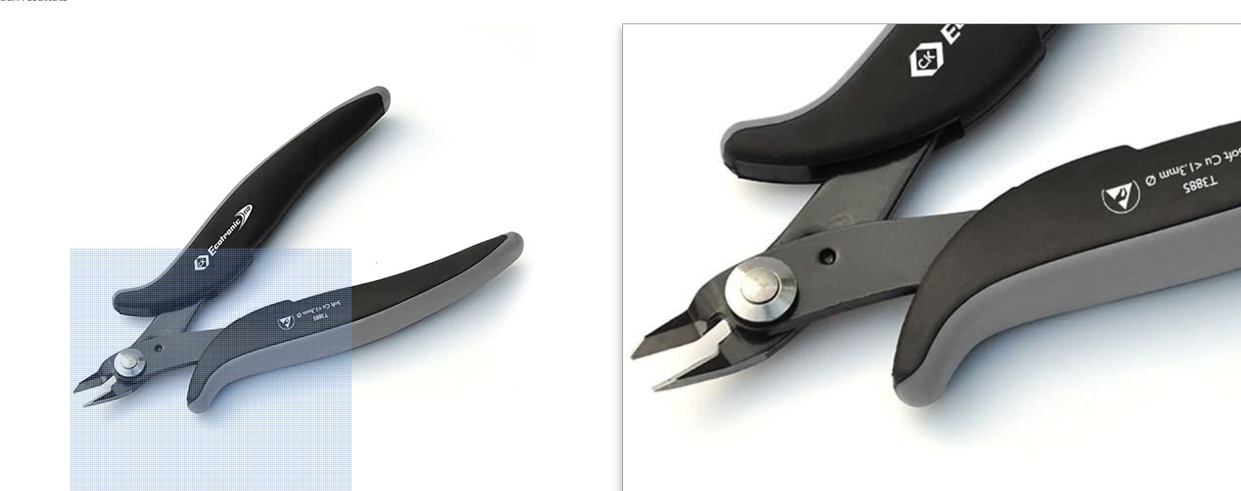

Il se résume à une pince coupante dont l'un des cotés est plat et décalé d'environ 20°.
degrappage pince coupante b.jpg (33.44 Kio) Consulté 22612 fois
Elle se trouve aisément sur internet sous divers noms : «  de modélisme », « d'électronicien », ...
Vous la réservez exclusivement à cet usage pour ne pas détériorer son fragile tranchant et garder des coupes nettes.
degrappage pince coupante.jpg (132.65 Kio) Consulté 22612 fois

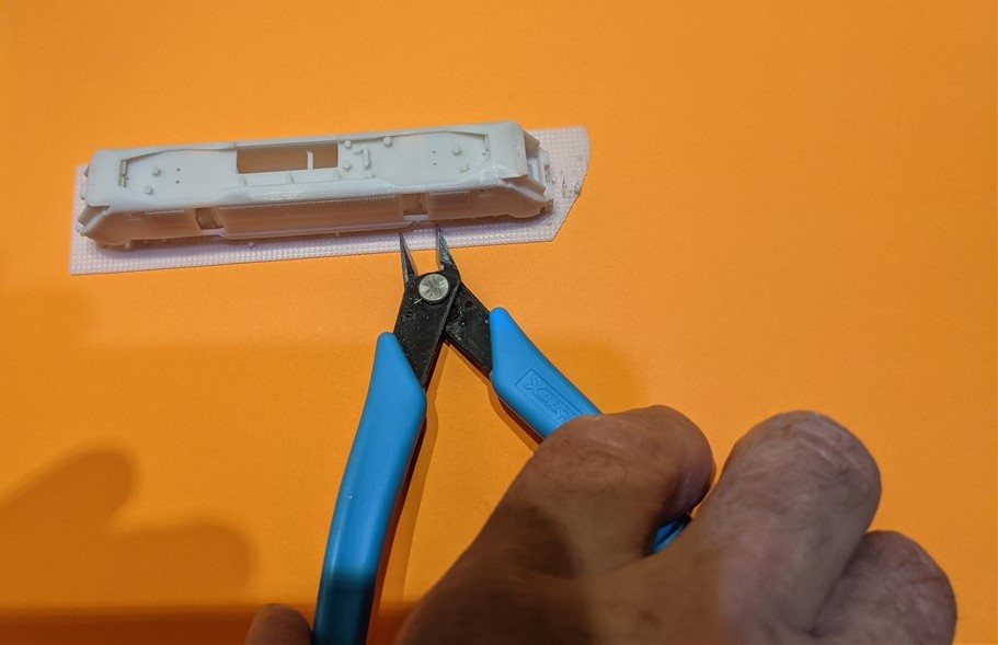

3.a / la première étape sera de détacher tous les supports verticaux du socle.
Utilisez votre pince coupante en plaçant son coté plat sur le socle. Travaillez délicatement. Faites attention aux endroits fragiles tels que le dessous d'un caillebotis. Ces endroits ont d'ailleurs des supports plus fin.

3.b / la deuxième étape sera de détacher les supports aux pointes « peu » visibles lorsque le modèle est terminé.
Il s'agit des supports sous les caillebotis, sous les tranches inférieures des caisses....etc
Placez la partie plate de votre pince coupante contre la paroi de l'objet imprimé et tranchez au plus près du modèle. Travaillez en douceur aux endroits fragiles.
DEGRAPPAGE SUPPORT 6.jpg (118.43 Kio) Consulté 22612 fois
Les moignons restants peuvent être poncées avec légèreté afin de retrouver une surface plane.

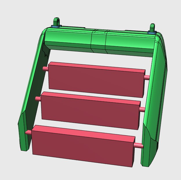

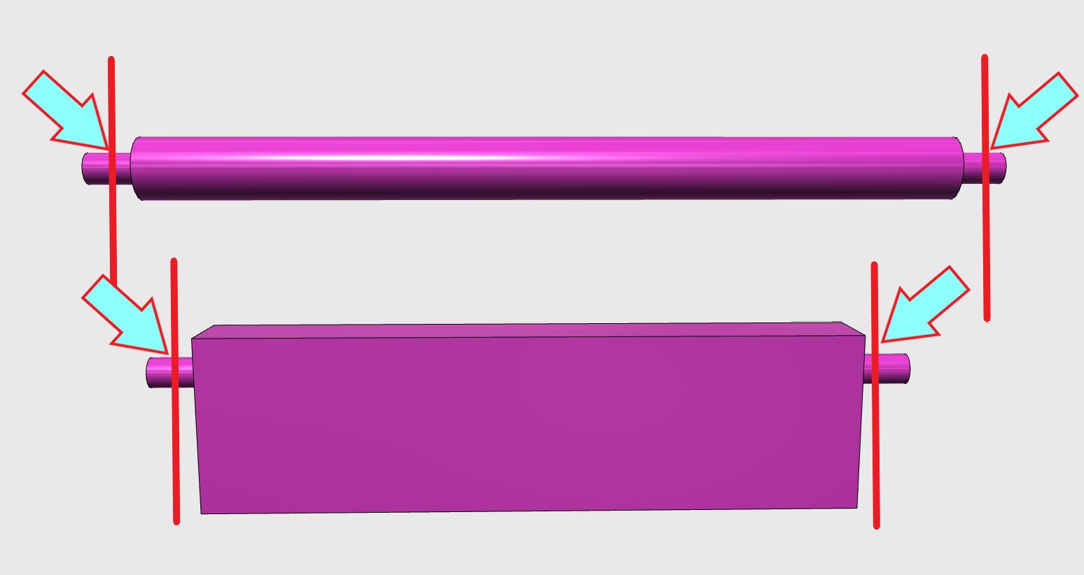

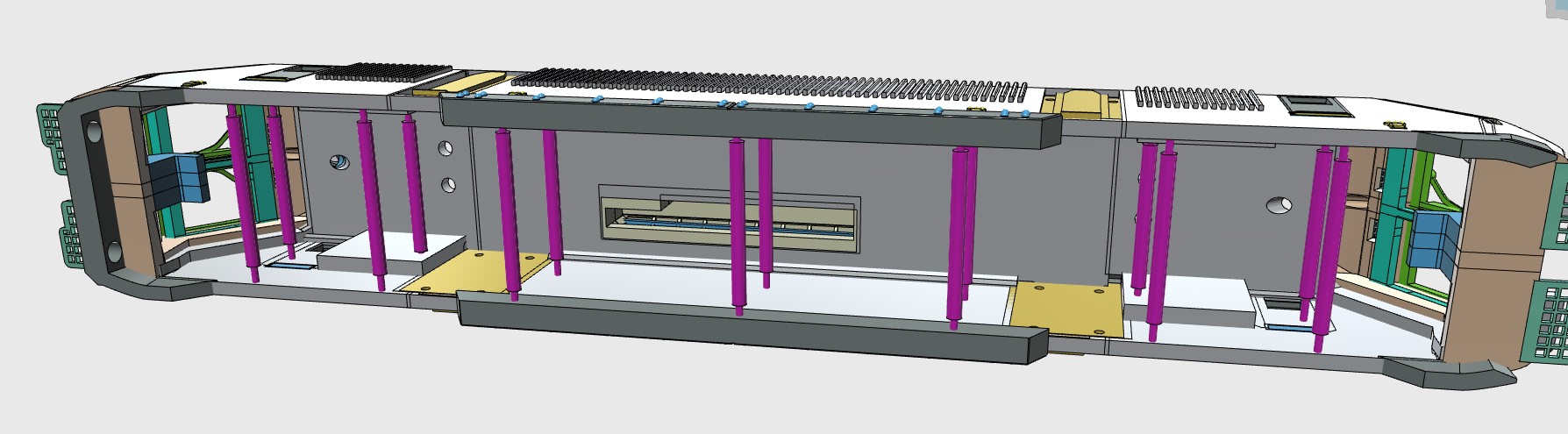

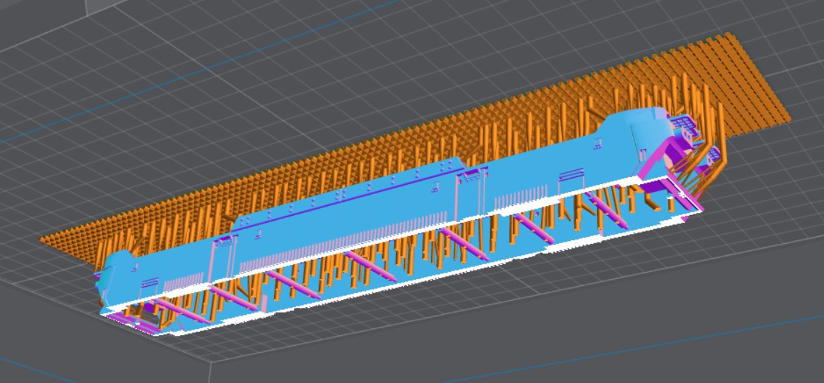

3.c / la troisième étape consiste à détacher les supports horizontaux.
Ils ne sont pas présents sur tous les modèles. Ils sont représentés en rouge/mauve sur les figures ci-après.
degrappage support horizontaux 2.jpg (56.7 Kio) Consulté 22612 fois
degrappage support horizontaux 3.jpg (159.7 Kio) Consulté 22612 fois
Vous les sectionnerez avec votre pince au plus près de l'objet imprimé.
degrappage support horizontaux 6.jpg (78.33 Kio) Consulté 22612 fois
Un léger ponçage d'un moignon restant (invisible une fois le modèle terminé) peut être entrepris si il gène, par exemple le positionnement de la pièce ou d'un châssis moteur.
