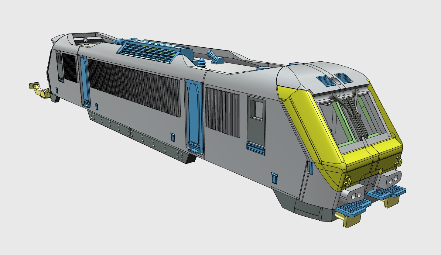

Et voici la première née : la version résine de la HLE13
Le gros avantage de la résine est d'obtenir des surfaces pratiquement lisses. Le ponçage des flancs et du toit est donc un lointain mauvais souvenir.
Il faudra juste poncer très légèrement les moignons des supports que vous aurez à retirer. Pas de stress, ils sont étudiés pour être placés à des endroits invisibles lorsque le modèle est terminé, voire peu visible. Il vous faudra juste avoir la main douce, tout comme la lime d'ailleurs. Un tuto séparé « dégrappage » est disponible sur le forum. Avant de l'entamer, lisez cette notice complètement.

Quelques adaptations & ajouts ont été réalisées à la demande de notre testeur JEPE qui a aussi suggéré de réintégrer sur la caisse la plupart des accessoires ( portes, isolateurs de toit, bloc aération, ...). Pris par sa dynamique, nous y avons ensuite ajouté un pare-brise avec essuie-glace.
Le modèle en devient plus fidèle au réel tout en étant simple à peindre.
Nous conservons en seul accessoires séparés les bandeaux jaunes des faces d'about, les buttoirs, les flancs de boggies et le cache moteur.
Notre HLE13 est maintenant validé.
Vous en trouverez son évolution, photos et diverses interventions sur le sujet correspondant dans la section « production » où vos remarques, commentaires et suggestions sont comme d'habitude souhaités et les bienvenus.

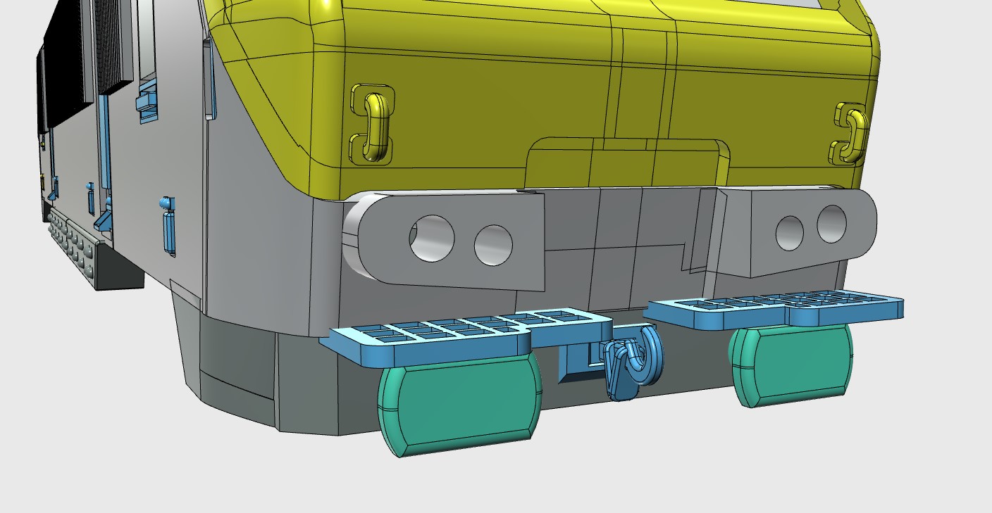

L'autre face a été adaptée pour permettre d'y insérer le crochet d'attelage standard fournit avec le châssis Tomitec
HLE13 V17 b.jpg (132.94 Kio) Consulté 48552 fois
Nous avons dessinés une pièce de jonction se montant sur le boggie Tomitec et permettant l'installation de ce crochet d’attelage standard. La concession a été d'y incorporer les buttoirs. Notez que cette solution avait déjà été adoptée par certains fabricants professionnels.
HLE13 V17 c.jpg (75.44 Kio) Consulté 48552 fois
Il se monte comme indiqué ci dessous. Pour clarifier la photo, le boggie a été démonté mais nul besoin de le démonter pour glisser la pièce dans l'emplacement prévu par Tomitec.
HLE13 V17 d.jpg (57.63 Kio) Consulté 48552 fois
elle comporte un support horizontal que vous devrez supprimer lors de votre séance de dégrappage. Reportez-vous à la section supports horizontaux du tuto dégrappage pour savoir comment le traiter. Le ponçage des moignons restant peut s'effectuer sans soucis, cette partie étant presque invisible sous la caisse.

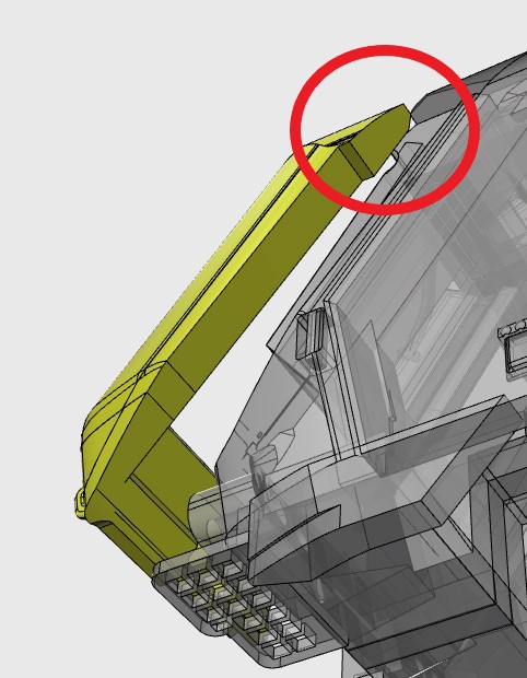

un pare-brise avec essuie-glace a été ajouté. Une fente permet d'y insérer une feuille transparente de 12mm x 10mm pour simuler la vitre. Elle se place avant de clipser la pièce peinte en jaune dont question ci-dessous.
HLE13 v17 c (2).jpg (87.96 Kio) Consulté 48552 fois

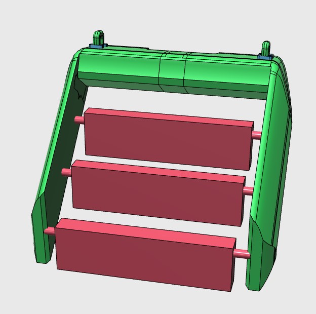

Le bandeau séparé de la face d'about à peindre en jaune se monte sur la caisse par simple encliquetage. Placez le téton dans la caisse, et encliquetez le dessus en jouant sur la souplesse (relative) de la pièce .
pose bandeau jaune.jpg (80.93 Kio) Consulté 48552 fois
Cette pièce comporte plusieurs supports horizontaux qu'il vous faudra éliminer. Reportez-vous à la section supports horizontaux du tuto dégrappage pour savoir comment les traiter.
Vous pouvez sans gros soucis poncer soigneusement les moignons restant car les faces impliquées seront totalement invisible. N'exagérez quand même pas pour ne pas créer un vide entre cette pièce et la caisse.
degrappage support horizontaux 2.jpg (56.7 Kio) Consulté 48552 fois

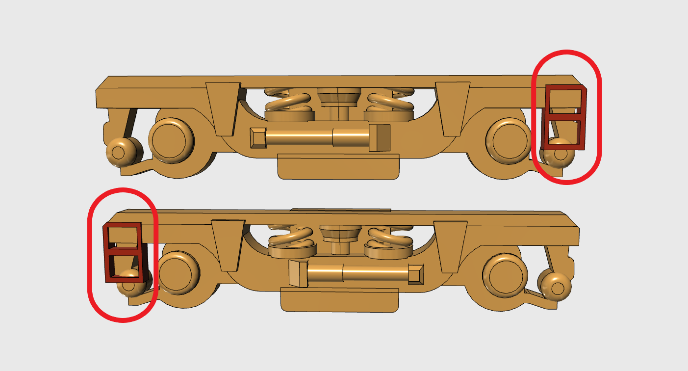

Les flancs de boggie sont fournis en version 14mm et 16mm. Ils sont dessinés en miroir, le gauche étant différent du droit.
HLE13 V17 h.png (156 Kio) Consulté 48552 fois
Veillez à placer la petite échelle du coté de la grande porte.

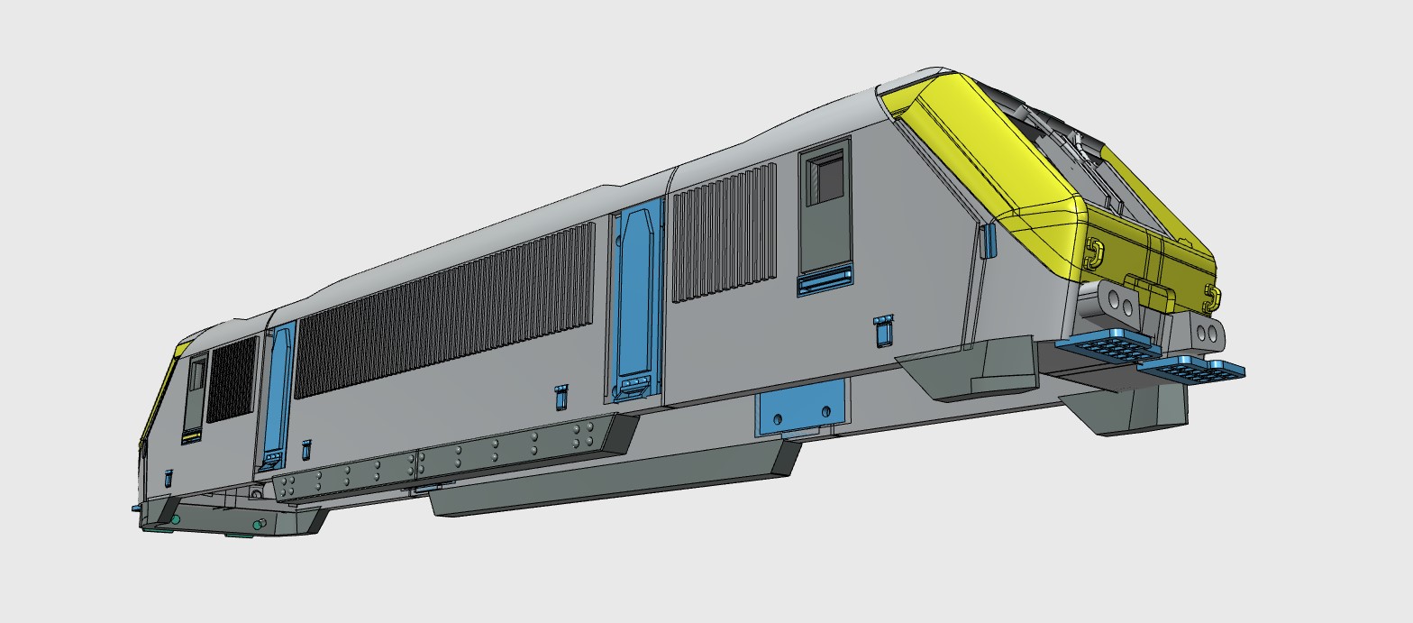

Pour les puristes ou en cas de non disponibilité d'un châssis TM-07/TM-05, nous avons créé une caisse et un châssis AGP spécialement adapté permettant de respecter l'aspect des jupes latérales du réel. Attention que cette caisse n'est (fatalement ) pas compatible avec un châssis TM07 ou TM05 d'origine.
HLE13 V17 j.jpg (124.92 Kio) Consulté 48552 fois
Astuce : Cette dernière version AGP vous permettra d'utiliser un autre châssis moteur commercial compatible. Il vous faudra alors le démonter et le remonter sur le châssis AGP HLE13 dessiné pour l'occasion. Ce concept a été imaginé par Guytoonet. Il permet de contourner le souci de disponibilité du châssis moteur prévu pour le modèle. Un tuto a été créé pour vous aider à réaliser ces opérations qui demandent du soin mais ne sont pas complexes.

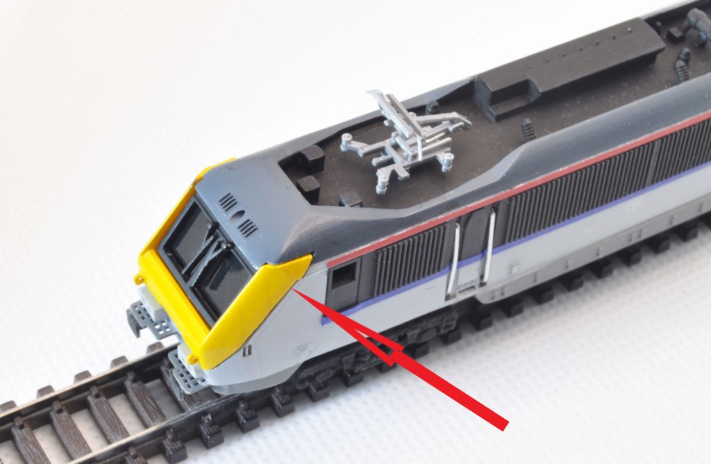

Re: HLE13
Attention! Les pantographes ne sont pas compris dans le kit.
Vous remarquerez un léger espace entre la face jaune et la caisse.
Ceci résulte du fait que la face est un élément séparé pour une mise en peinture plus aisée.
Cette face jaune est seulement clipsée et non collée, elle emprisonne simplement le parebrise.
