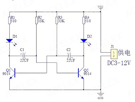

Je voudrais faire clignoter 2 petites leds sur un véhicule.
J'ai trouvé un schéma, mais il fonctionne que sur du courant continu.
Hors tout le monde sais que le courant pour les accessoires de nos réseaux est du 16V alternatif (sortie transfo).
Et ce montage ne fonctionne que sur du continu sous peine de bruler.
Pensez vous que si j'intercale une diode avant l'entrée cela pourrait fonctionner ?
Quelqu'un a t'il une autre idée pour que ça fonctionne sur 16 alternatif ?

Salut,
le mieux serait de voir le schéma.
Sinon, à priori, un pont redresseur.
Re: Leds clignotantes
Oups, j'avais oublié de joindre le schéma :roll: .
Sans titre-1.jpg (31.84 Kio) Consulté 60059 fois

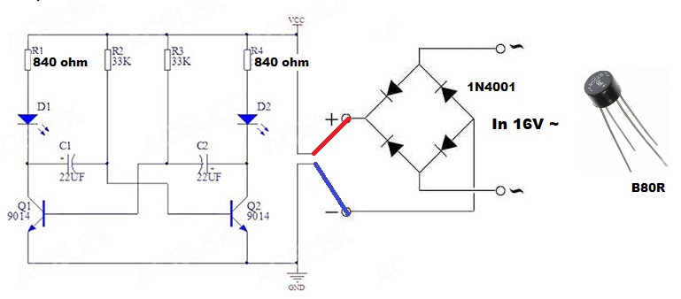

Salut,
si tu tiens à ce schéma,
Sans titre-1.jpg (55.11 Kio) Consulté 60055 fois
tu redresses le courant soit avec un pont de 4 diodes 1N4001, soit avec un pont redresseur type B80R.
Augmenter les résistances avant les leds : mettre 840 ohm (ce que tu as entre 800 et 1k)
C'est un schéma old school, ta fréquence de clignotement ne sera pas ajustable.
Tu peux la modifier (avant mise en place) en jouant sur les valeurs des condensateurs ou des résistances 33K.
Pour faire la même chose, je m'orienterai plutôt vers un circuit à base d'un NE555, et encore plus facile un abaisseur de courant, 2 leds, 2 résistances et un Atiny85 programmable.

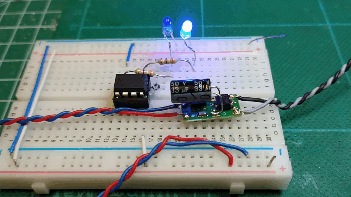

Salut,
plus facile, pas sur : il faut pas mal de composants, idéalement tu devras rajouter des composants pour faire un abaisseur de tension à base de LM317 (ou autre). Tu trouveras plein de schéma sur le net.
Etant plus modéliste qu'électronicien, ça fait longtemps que je m'amuse plus à faire des circuits comme ça: je prends des lego et je les assemble.
Ci=dessous, ce que tu voudrais avoir: ça m'a pris 15 min, le temps que je retrouve les composants :
2 leds (ce sont des 3mm pour la démo, mais on peut mettre des 0402), 2 résistances et un Attiny85 programmé (la puce à gauche) avec l'IDE Arduino.
Pour abaisser la tension, j'utilise (devant) une paquette toute faite avec l'ajout d'un condensateur (alimentation alternative).
Le tout pour 6-8 euros.
A l'heure actuelle, les éclairages se faisant par led, l'usage de servos et de µcontroleurs, je ne comprend pas bien qu'il n'y ai pas une alimentation en 5V sur un réseau.
Pour notre club, pour chaque module, nous avons une alimentation 12V DC pour l'alimentation des carte de contrôles et une alimentation 5V DC répartie en 3 circuits: un permanent, un uniquement jour et un uniquement nuit: tous les branchements d'éclairages ou d'animations se font directement avec juste quelques résistances pour les leds. Cela diminue le nombre de composants et la consommation perdue en chaleur pour la transformation des différentes tensions.
Si ça t'intéresse, je peux te monter le circuit sur une plaquette et te l'envoyer.
