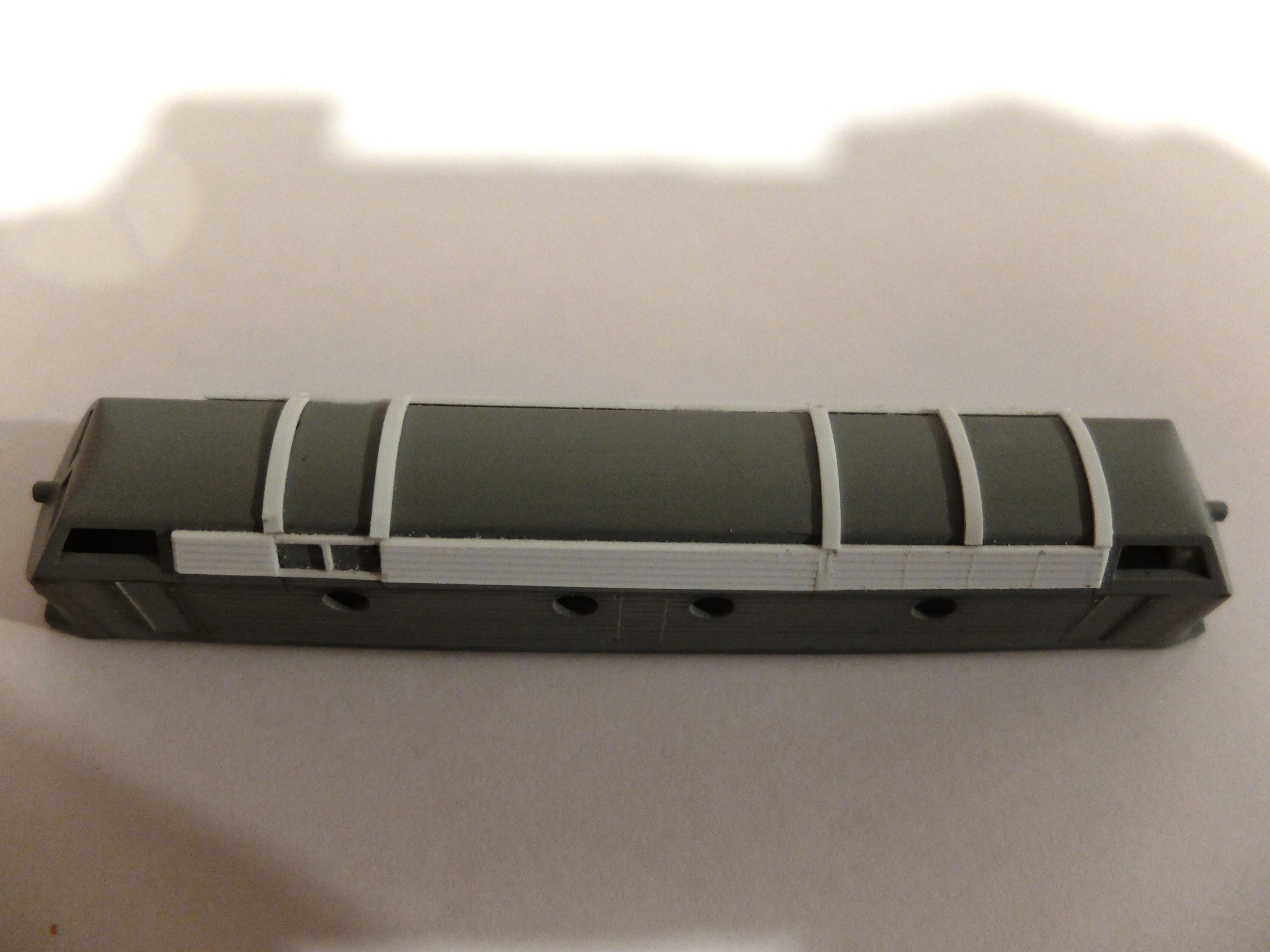

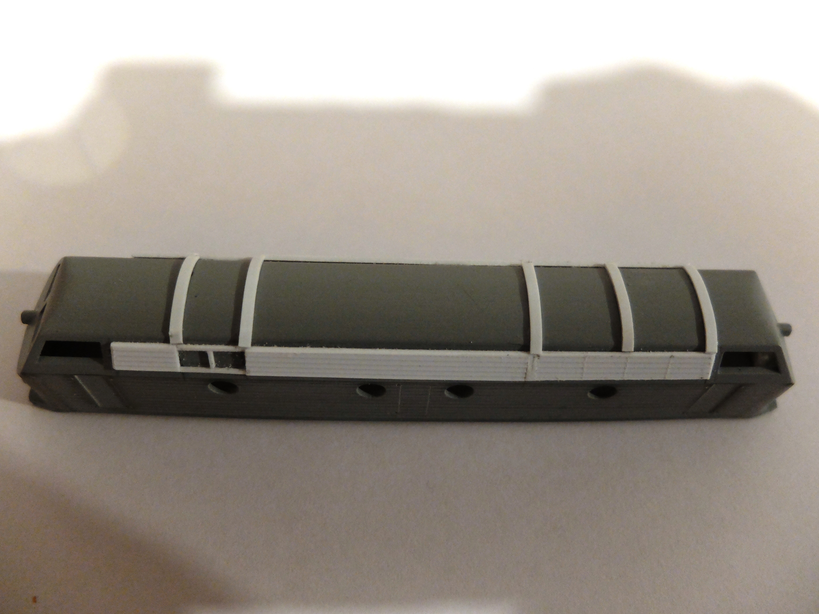

Je souhaite continuer dans la voie du développement de mon matériel roulant SNCB, après la HLE16, et j'ai donc décidé de m'attaquer à une Diesel charismatique dans son look et sa présence sur le réseau belge- et autres- pendant l'époque 4 qui m'intéresse.
Mes références sont les photos de la vraie locomotive bien sur, mais aussi le modèle Marklin en HO (il y a des références pires que celà...)et évidemment le tuto de JEPE sur le meme sujet.

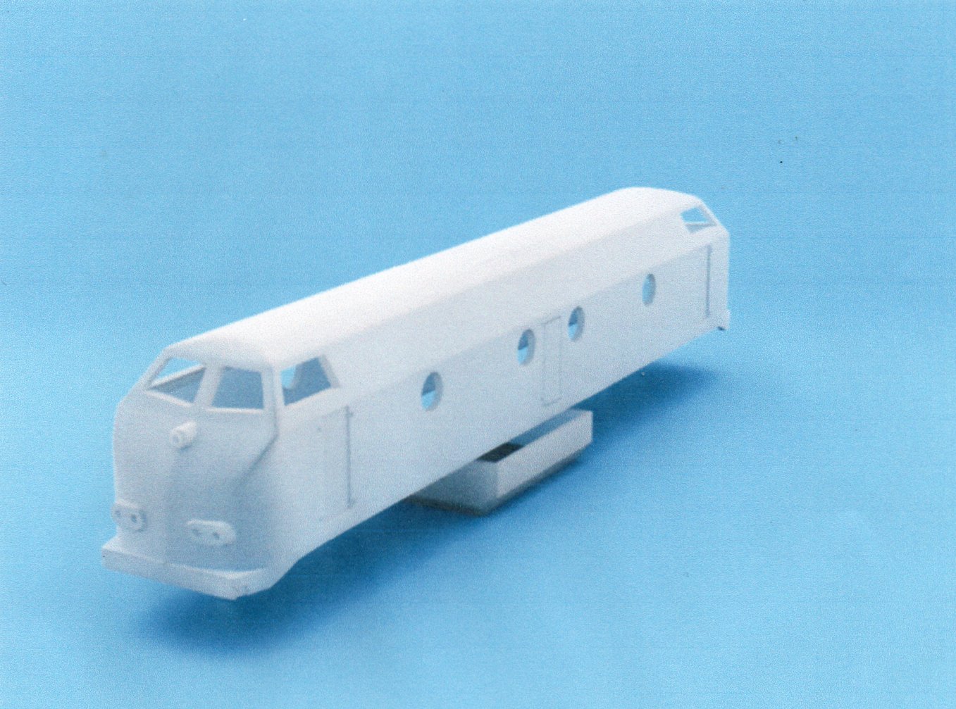

Il y aura forcément des différences, parce que faute de trouver une caisse chez mes fournisseurs habituels, je me suis rabattu sur une caisse Shapeways, dont vous pourrez constater qu'elle regorge de détails...
qui présente la qualité d'impression habituelle au site (?) et qui coûte 50 % plus cher que Old Modèles...
Par ailleurs, je ne prétends pas proposer un tuto, juste une illustration de ma progression, comme je l'ai fait pour la HLE16

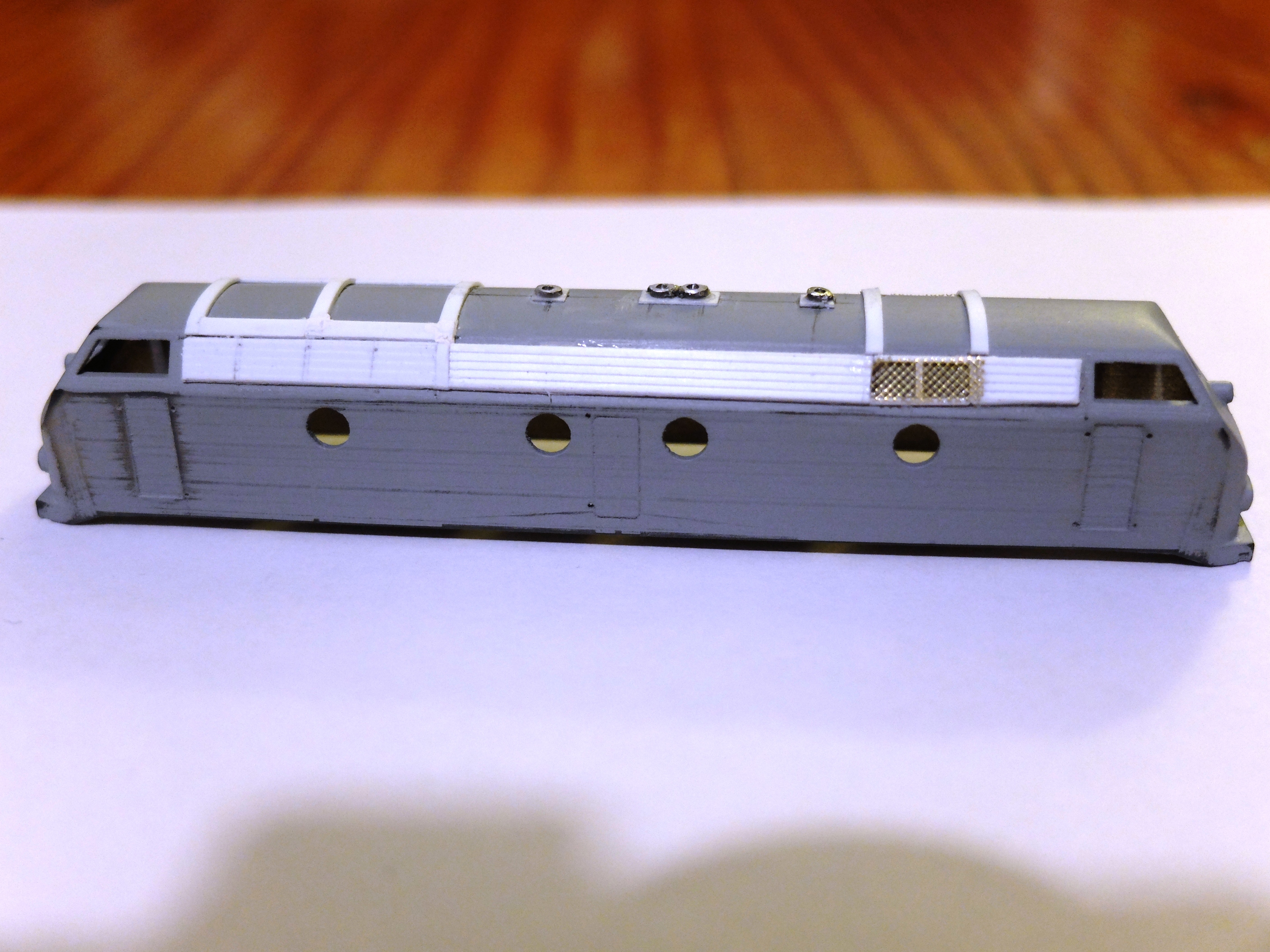

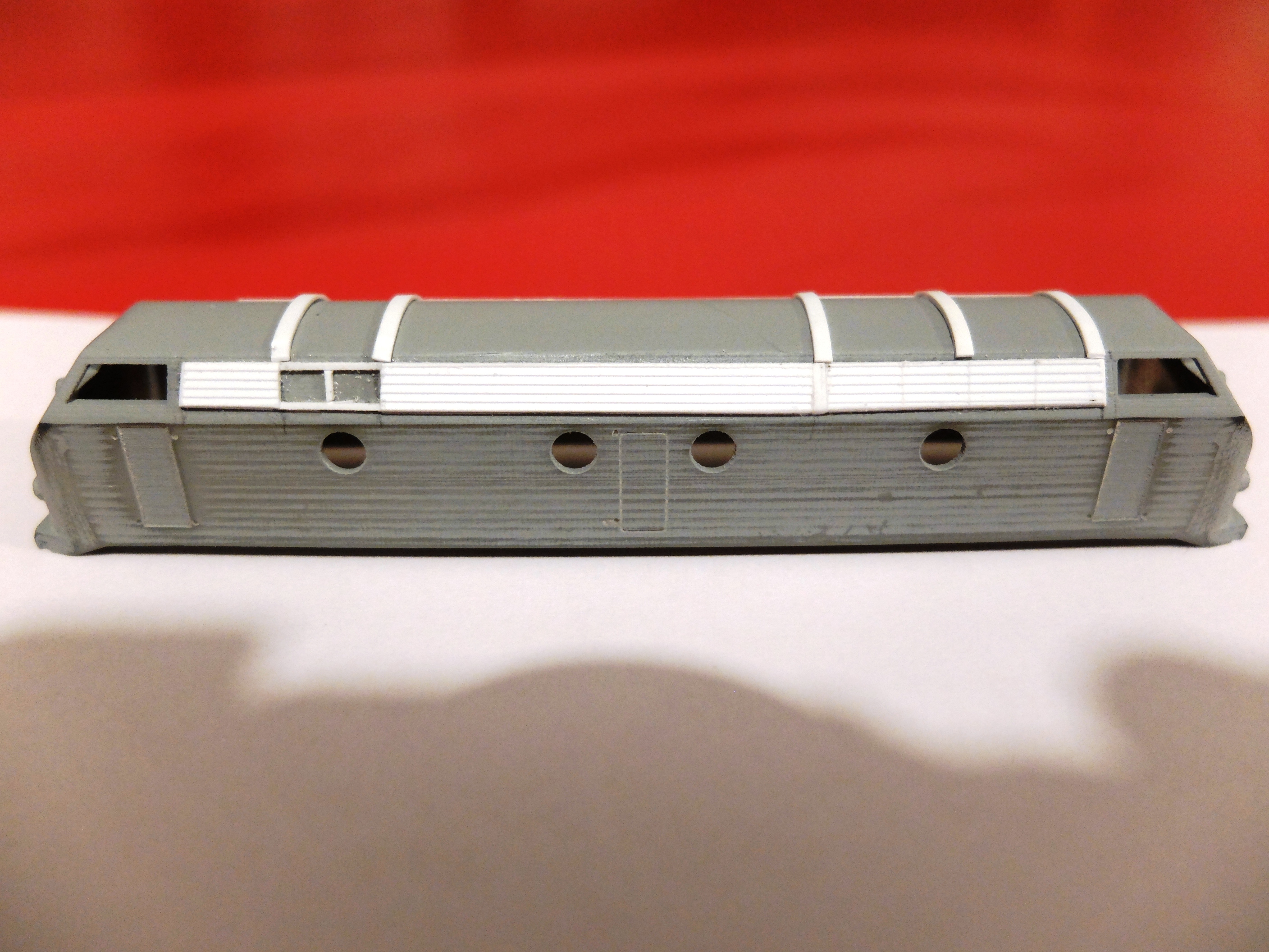

1ère étape: idem tuto JEPE; primer puis ponçage en 600; primer puis poncage en 800. On voit encore bien les lignes d'impression, mais on ne les sent plus au toucher.

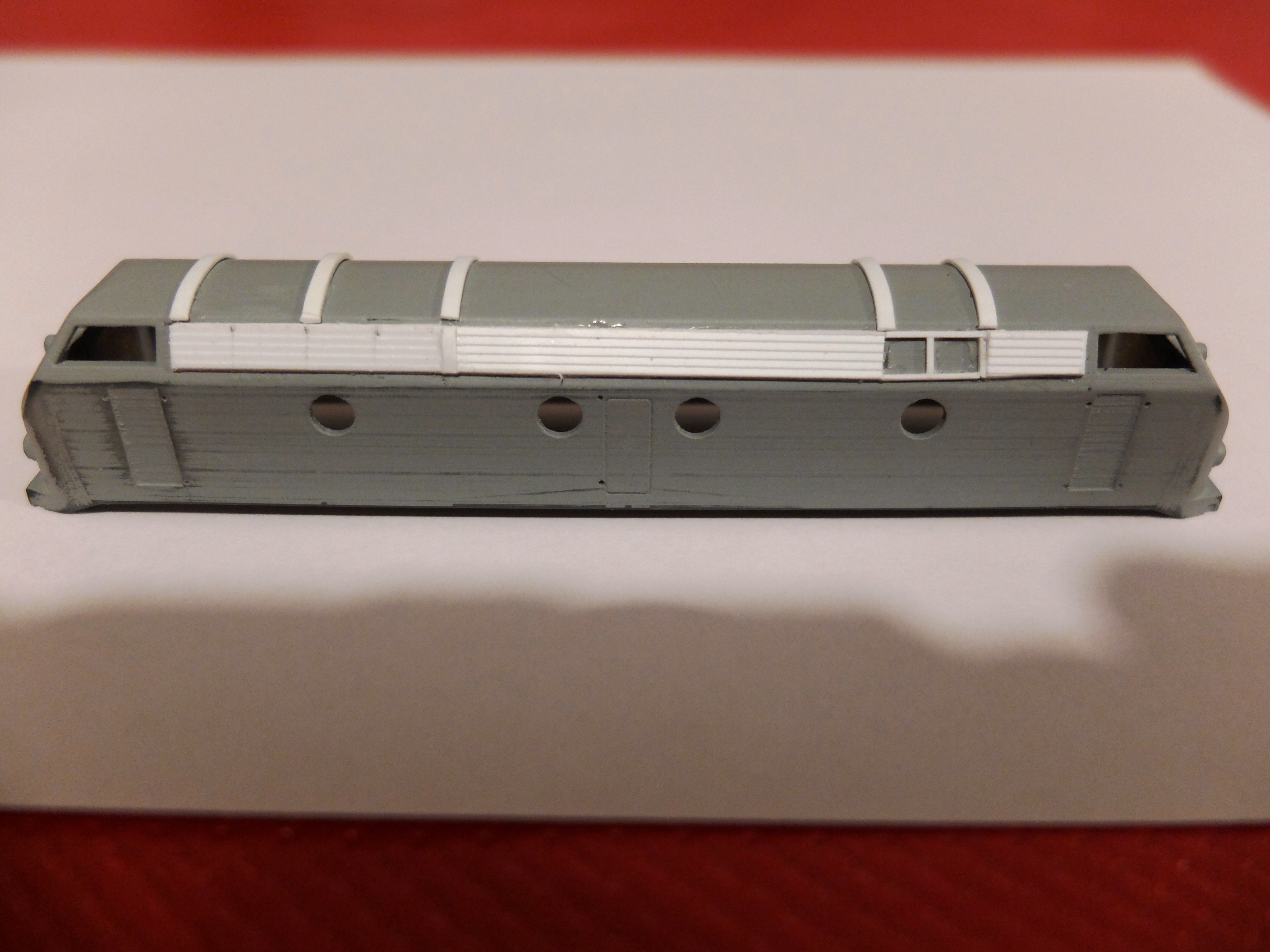

2ème ètape: Pose des grilles d'aération latérales et préparation de la pose des grilles de toit.

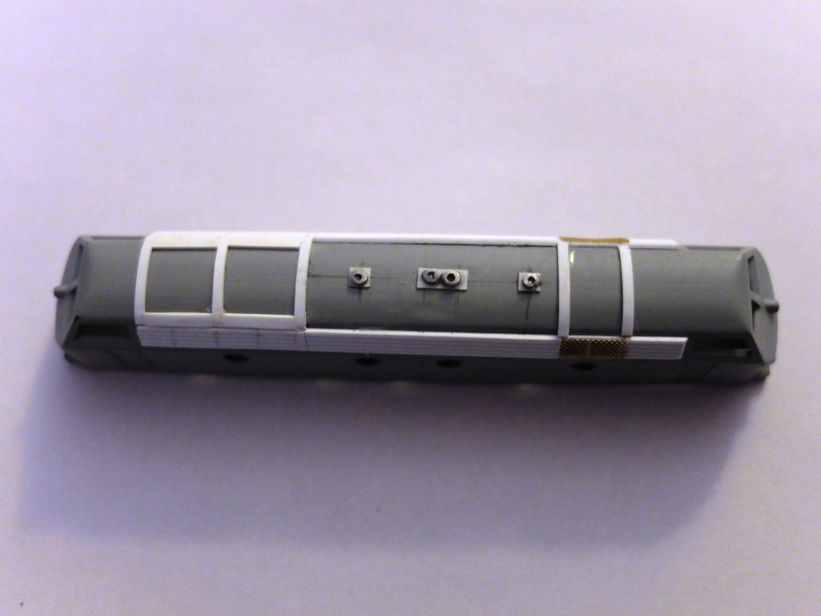

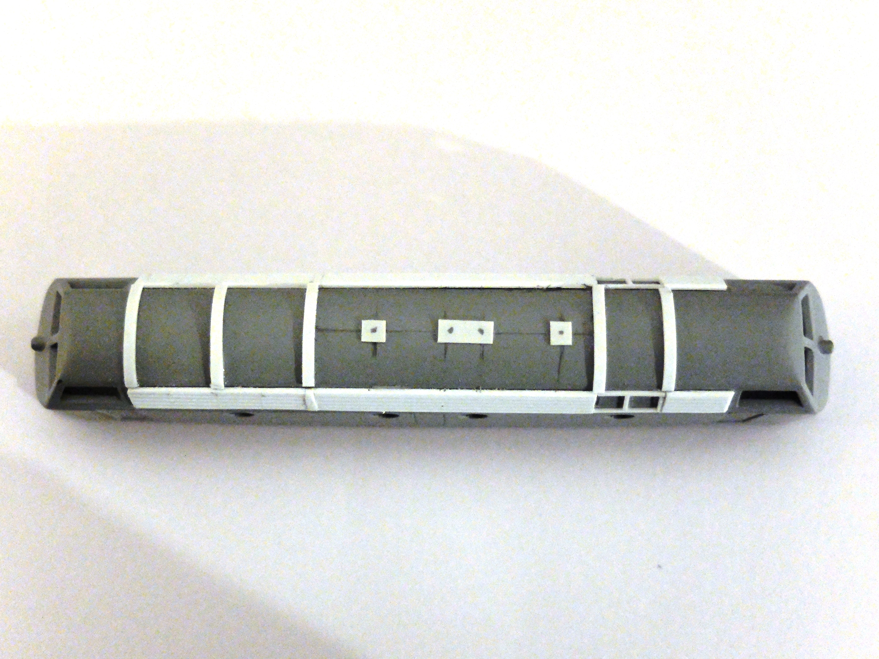

Positionnement des socles d'échappements
Pose des échappements et des grillages latéraux

Ah ! du modélisme comme je l'aime bien ! :D
Essayer de produire soi même ce qui ne se trouve pas commercialement. Même si ce n'est pas parfait,
au moins on l'a fait.
Une remarque : actuellement, avec les moyens que la technologie 3D met à notre disposition, il est possible de faire quasi mieux que les pros. Par exemple, la T10 qu'a créée Didier (Hardlook), les minéraliers de JM et d'autres merveilles qui suivront... mais... il faut maitriser le dessin et savoir dompter la bête (par exemple, JM sait causer aux Chinoises... :oops: ) et tout ça, on n'y arrive pas du jour au lendemain. Ce qui fait que comme toi, j'en suis toujours à bricoler, mais je suis heureux ainsi !
Après ce petit préambule et avant que d'envoyer les fleurs , une remarque en bémol :
dans ta progression du travail, j'ai l'impression que tu donnes un aspect ondulé (longitudinalement) aux flancs de la caisse...
les flancs de la 55 sont lisses...
Mais c'est sans doute un effet de l'éclairage ou de la photographie ?
et des questions :roll:
- pour la partie de la toiture à 45° tu as trouvé du plasticard avec une simulation de renforts ? où ça ?
lorsque j'ai du produire ce genre de relief, j'avais collé des tiges métal de 0,3... et c'est un rien énervant comme boulot :evil:
- Tu ne dis pas d'où viennent les grillages latéraux (encore un truc pas évident à trouver)
- et comment envisages-tu la fabrication des fenêtres ?
- peut-être amincir un chouia les renforts de toit ? ;)
Je résumerai en disant que c'est une belle aventure. Ça donne l'occasion d'apprendre des tas de trucs et de rêver un peu (beaucoup ?)
congrats man !
Re: Projet HLD 55
Publié : 03 janv. 2022, 13:39
par spleencheval
Bonjour Lionel,
Concernant le "bémol" c'est un effet d'optique: les "couches" d'impression ressortent en transparence (la résine utilisée n'est pas opaque).Mais je te rassure: les flancs sont bien lisses.
Concernant la Plasticard, voir le site Evergreen Scale Models (US); ils proposent des centaines de profilés en plaques et autres. J'ai utilisé leur référence "Clapboard 4031". J'achète en ligne chez Oupsmodels, mais il y a surement des revendeurs en Belgique (online ou pas...)
Grillage latéral trouvé aussi chez Oupsmodels. Il existe des tas de versions, épaisseurs, motifs,...Fabrication polonaise.Nota: c'est volontairement que j'ai mis un grillage avec motif en diagonale, après examen de photos réelles.
Les renforts de toit ont été poncés avant de mettre les grilles du meme modèle que les latérales. A noter (sur photos réelles et sur modèles Marklin) le toit de la 55 n'est pas plat uniformément: les zones avec grilles sont surélevées par rapport au reste du toit. (pas beaucoup...)
Pour les fenêtres, je suis en train de rajouter des montants de custode, comme la vraie.Par contre, certaines caisses imprimées 3D font apparaitre un montant fixe en milieu de fenêtre, qui n'a pas lieu d’être car sur le vrai modèle (memes sources...) les vitres latérales sont coulissantes sur leur moitié arrière. Le montant que l'on croit voir est en fait le renfort métallique (chromé...) de l'avant de la partie coulissante quand elle est fermée.
Exécution prévue: plasticard transparente collée (à la colle à bois pour éviter la pollution opaque de la Cyanolit; vieille recette d'aéromodélisme!)
et montant figuré en filet de decal 0,5 mm.
Merci pour les encouragements, et à ta disposition pour parler de problèmes et de solutions.
