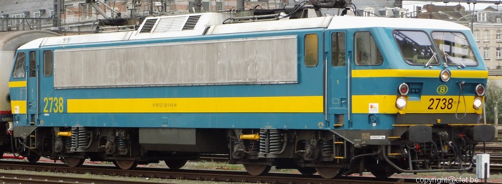

J'ai regardé toutes les photos de la HLE27 en ma possession et je ne parviens pas à voir le détail des bogies.
En effet on distingue deux gros ressorts fixés au dessus sur la caisse, mais en bas ...?
Cela ne peut être sur le bogie car dans les virages les ressorts vont se tordres.
Mystère ...ou je ne suis pas encore bien réveillé :roll: .

ils sont fixer au bogies...il faut couper ceux de la caisse resine

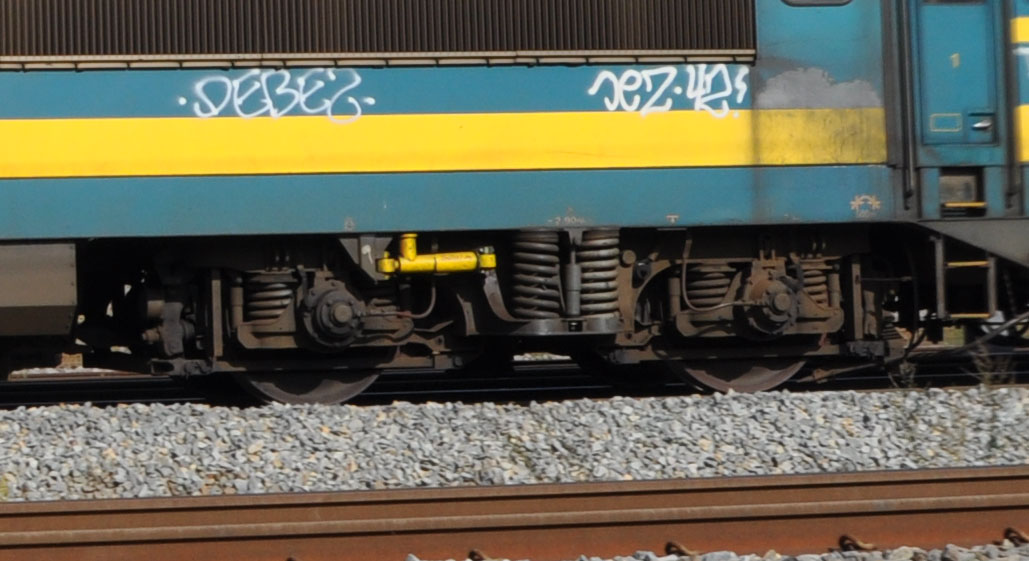

En collectant des photos pour la déco, j'ai récupéré celles ci:
CFET sncb 27xx.jpg (113.32 Kio) Consulté 10321 fois
Qui d'après moi montrent que les fameux ressorts sont bien fixés à la caisse en haut, mais au bogie en bas...
Re: Projet HLE 27
Publié : 09 févr. 2022, 11:00
par spleencheval
Moralité: modélistiquement parlant, soit les ressorts fixés à la caisse ne gêneront pas le pivotement des bogies, et ils resteront tels quels .Sinon, ils seront coupés de la caisse et fixés aux bogies...Je m'attends déjà à avoir des difficultés coté pivotement avec les marchepieds...

Le système réel n'est pas un secret, je penses. Mais je n'ai pas la réponse. Si tu as le courrage, tu pourrais déchiffrer ces plans et descriptions: https://nmbs-asp.adlibhosting.com/Conte ... CC4933.pdf
Re: Projet HLE 27
Publié : 09 févr. 2022, 12:49
Merci Michiel pour ce lien très intéressant.
On peut y lire :
Suspension secondaire.
La suspension secondaire est une " Flexicoil " comme sur les Ae 4/4 IV des CFF.
Les longerons de la caisse reposent par l'intermédiaire des assises sur 2 groupes de deux ressorts en hélice,
chaque groupe reposant sur des consoles soudées au longeron du bogie.
Les ressorts assurent la suspension verticale ( f= 5,75 mm/103daN/bogie ) et latérale
( f= 25,35 mm/103daN/bogie ) de la caisse et permettent la rotation du bogie sous la caisse.
En résumé, au dessus les ressorts sont solidaires de la caisse, et en dessous reposent sur les longerons de bogies.
Ils se tordent donc légèrement dans les virages
:o !
