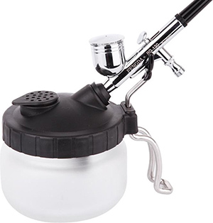

Comme accessoires, un vase de vaporisation (1), des cotons tiges, des pipettes, des cures pipes (3 et 6 mm), des petites brosses dentaires et j’ai toujours un rouleau de pq à disposition.

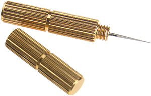

J’ai aussi une toute fine aiguille (2) au cas où la buse est bouchée.

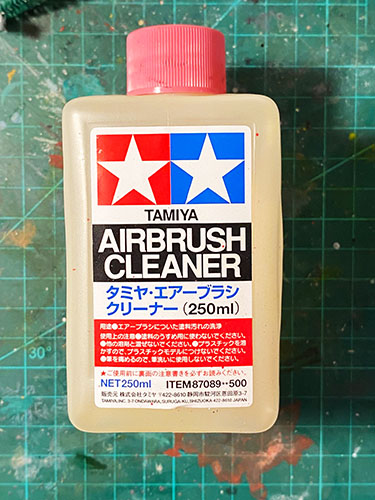

Il existe aussi ce produit Tamiya très puissant qui fait des miracles :o .
Laisser tremper une nuit (ne pas oublier d'enlever tous le joints).
Ne pas snifer trop longtemps :? .
