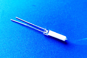

Les feux de fin de convoi sont également réalisés par AGP3D.
Il suffit de forer un petit trou et insérer la lanterne.

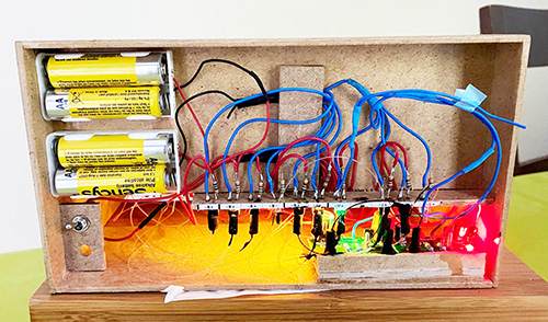

Michiel a écrit : 26 sept. 2022, 20:20 Le diorama montre bien les belle realisations.
Petite remarque, mais il semble avoir une fuite de lumiere dans les feux étaints des signaux. Quel est la cause, et est-ce évitable?
Tu as raison Michiel.
J'ai confectionné un boitier qui rassemble tous les feux AGP.
De ce fait j'ai eu des fuites de lumière parasites à la base.
Diorama 001.jpg (124.57 Kio) Consulté 28238 fois
AGP fourni les petites douilles à mettre sur les leds.
Il suffit de les peindre en noir mat et maintenant je n'ai plus de fuite.
Messages : 1133
Re: Signaux lumineux
Super que la sollution est si facil et efficasse. Merci pour ta reponse, et la photo d'en desous de la boite. :)
