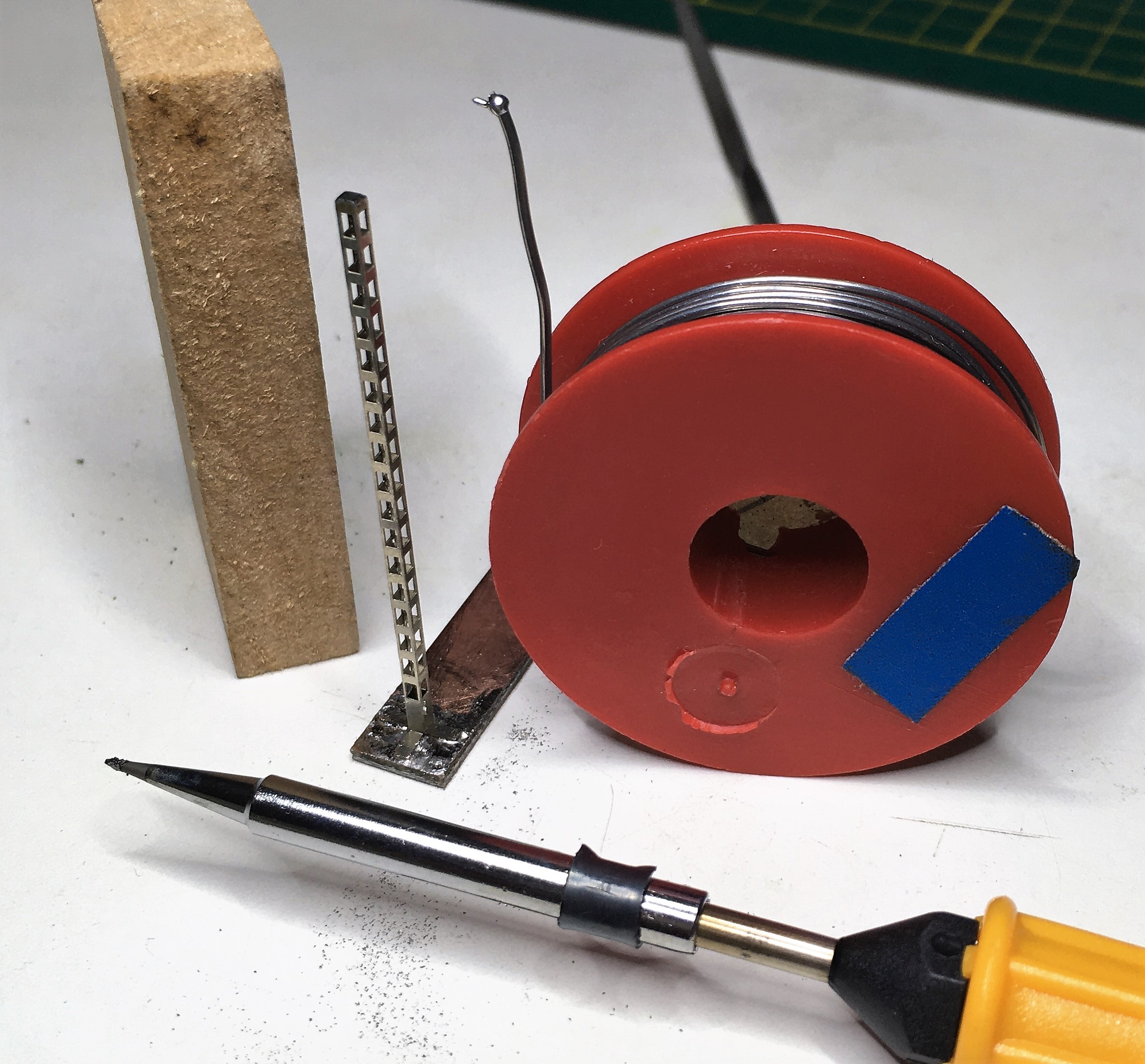

Il m'attendait sagement depuis juin '19, et le voici dans la lumière ...
Pour les diverses raisons, de grands merciss à Didier, Jacques et Jean-Marie. Voir aussi le post du 17 juin 2015 .
Et en espérant arriver au bout, voici le début d'une très modeste participation à sa renommée.

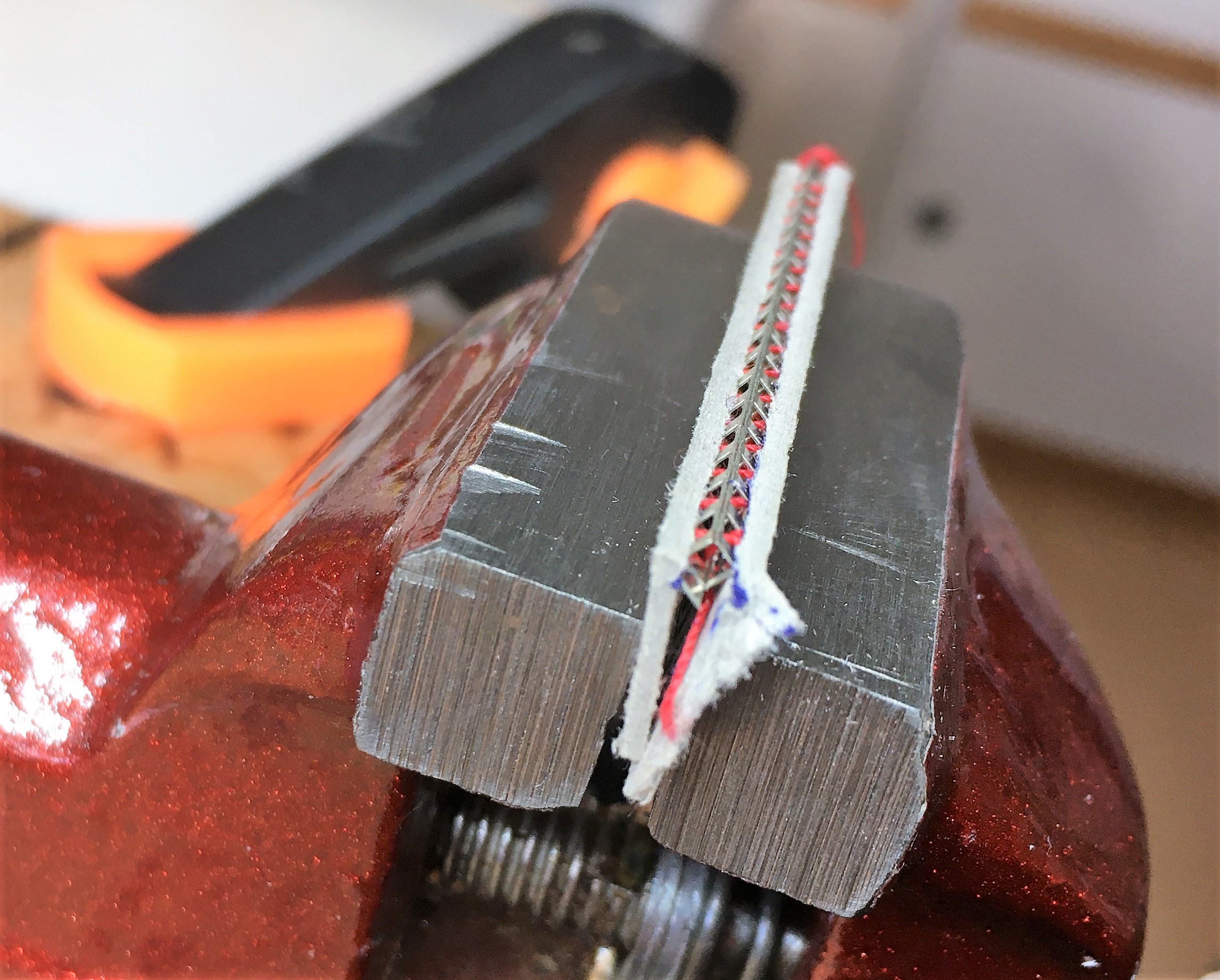

Après préparation des futurs plis, voici les premiers réalisés à l'étau (environ 20°) :
Puis les deux plis ''extérieurs'' sont fait à 90° en suivant un guide bien rectiligne :
Sur toute la hauteur, une ligature (fil rouge) tient bien serré le joint à souder. Un corset de carton rigide maintient l'ensemble dans une position facilement accessible :
Préparation du socle en epoxy et perçage d'un trou pour d'éventuelles commandes, soudage du mat (et corrections de l'équerrage) .
Il tient debout !!
A bientôt.

Ce qui est intéressant c'est ta méthode de pliage du mat.
En effet, dans le tuto, il parle de faire un incision dans le pli avec un cutter.
Je trouve ta méthode plus facile.

Je pense qu'il est plus facile d 'utiliser de la soudure basse température plutôt que le fil à souder
Ce signal est prévu pour recevoir deux palettes ( principale et manoeuvre ) donc il y a deux pare soleil, voir l'article sur le blog de Jacques
https://rail-et-fer-en-gaume160.blogspo ... nalez+vous

Bonne idée la ligature.
Quelle est la matière de ton fil rouge ?

Cette soudure est le top pour nos applications, mélangée à 50% avec du décapant (Purine) et mise en place au cure dents le résultat est parfait.
C'est également la méthode utilisée pour souder les rambardes du viaduc de Thanville.

JEPE : la ligature est du simple fil à coudre (rouge-boucherie pour bien le voir !).

Je dois avouer que je ne sais pas où trouver cette pâte en Belgique, je me fournis chez Aliexpress à moins de 5 eur port compris pour 40 Gr et comme la consommation est négligeable il y a de quoi faire
J'utilise actuellement le XG-50 composition SN 63 et PB 37 20-38 microns 183°C mais il y en a plein d'autres
