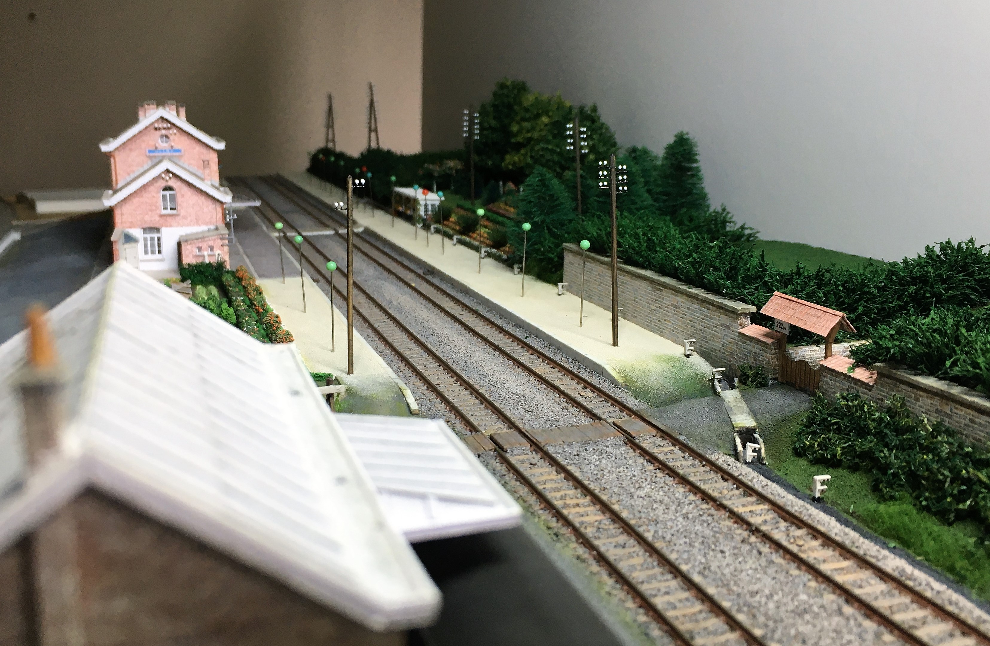

Le ‘’pas beau temps’’ de ces dernières semaines ne m’a pas encouragé pour aller faire quelques relevés sur place pour continuer l’aménagement des alentours de la gare sur mon module ‘’en chantier’’ .

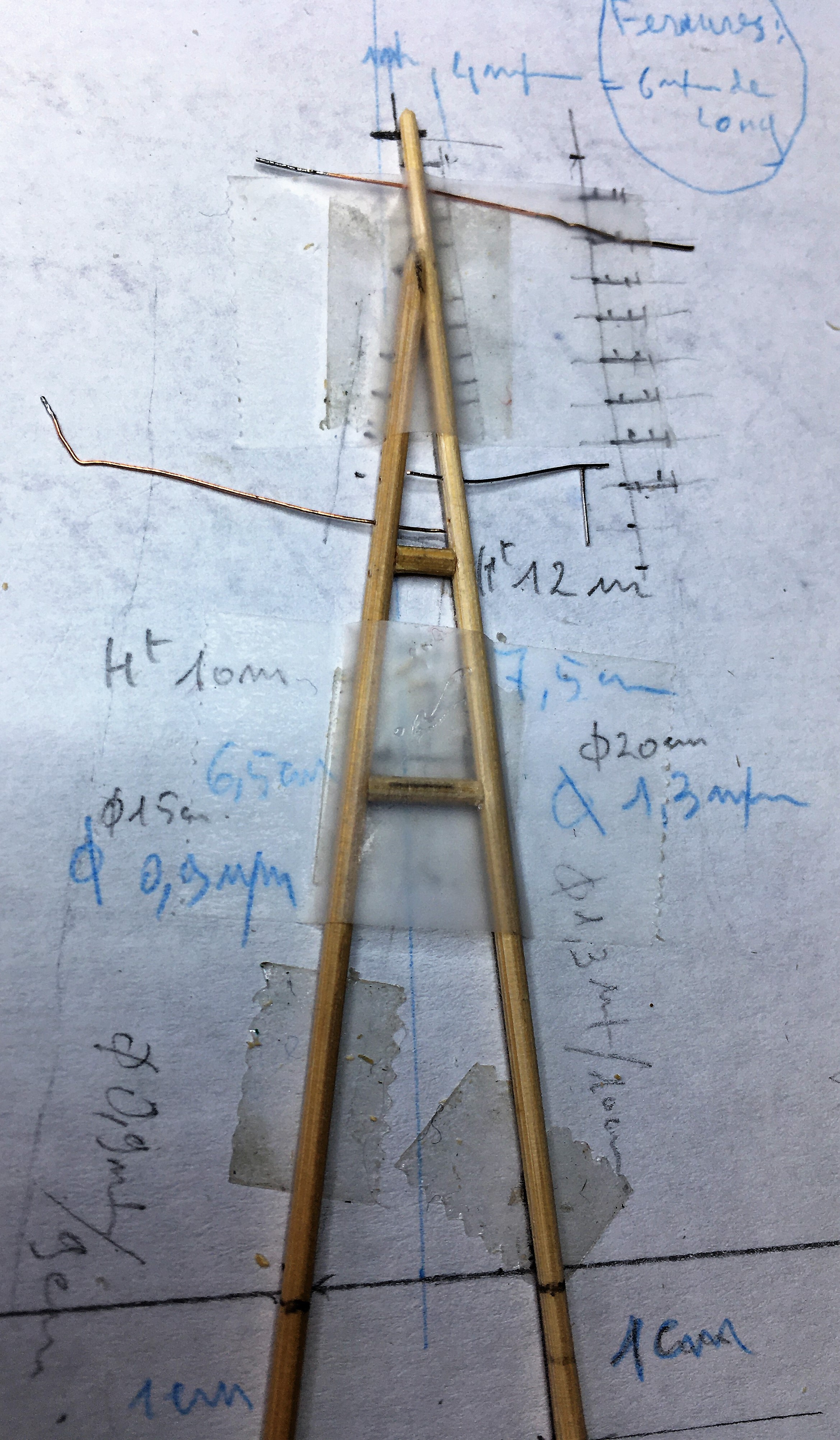

J’ai choisi de (re)faire quelques poteaux téléphoniques qui étaient présent le long de la ligne, et dont des photos d’époque attestent la présence et les modèles.

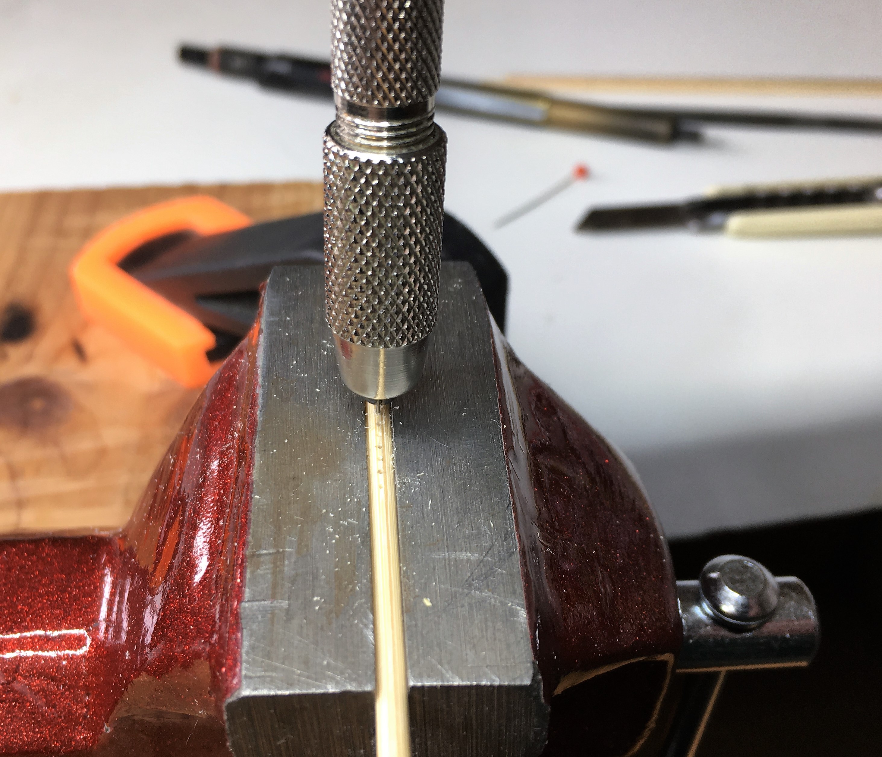

Après quelques recherches (très locales) et essais, j’ai trouvé dans la cuisine des tiges à brochettes en bambou. Le diamètre (2,3 mm) de celles-ci est visiblement trop gros pour le garder tel. Il a été réduit à environ 1 mm … par ponçages, longs et délicats…
Les trous qui reçoivent les ferrures de support des isolateurs ont été percés avant la réduction du diamètre car celui-ci, devenait trop petit et ne résistait pas à la pression du foret sur les fibres du bambou.
Certains poteaux étaient fort garnis et situés au bord d’un talus. Ils étaient sécurisés par un poteau de renfort latéral. Construits puis positionnés sur le module, l'angle des deux poteaux m'a semblé trop ouvert. Les deux ensembles ont été corrigés.

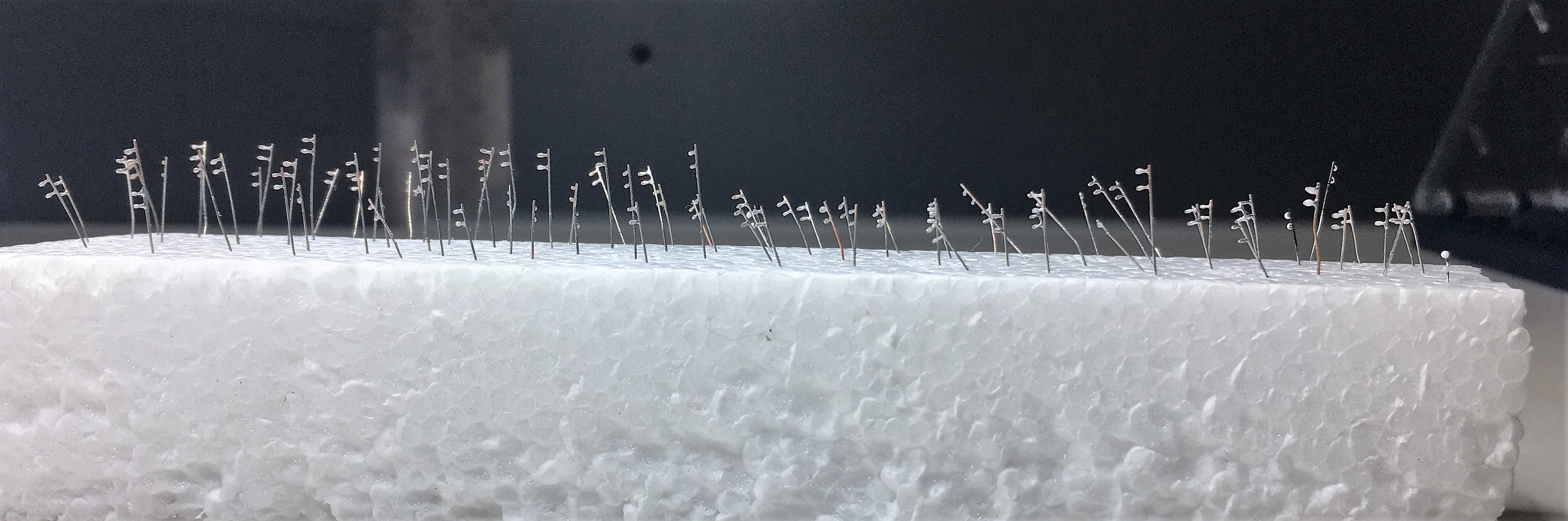

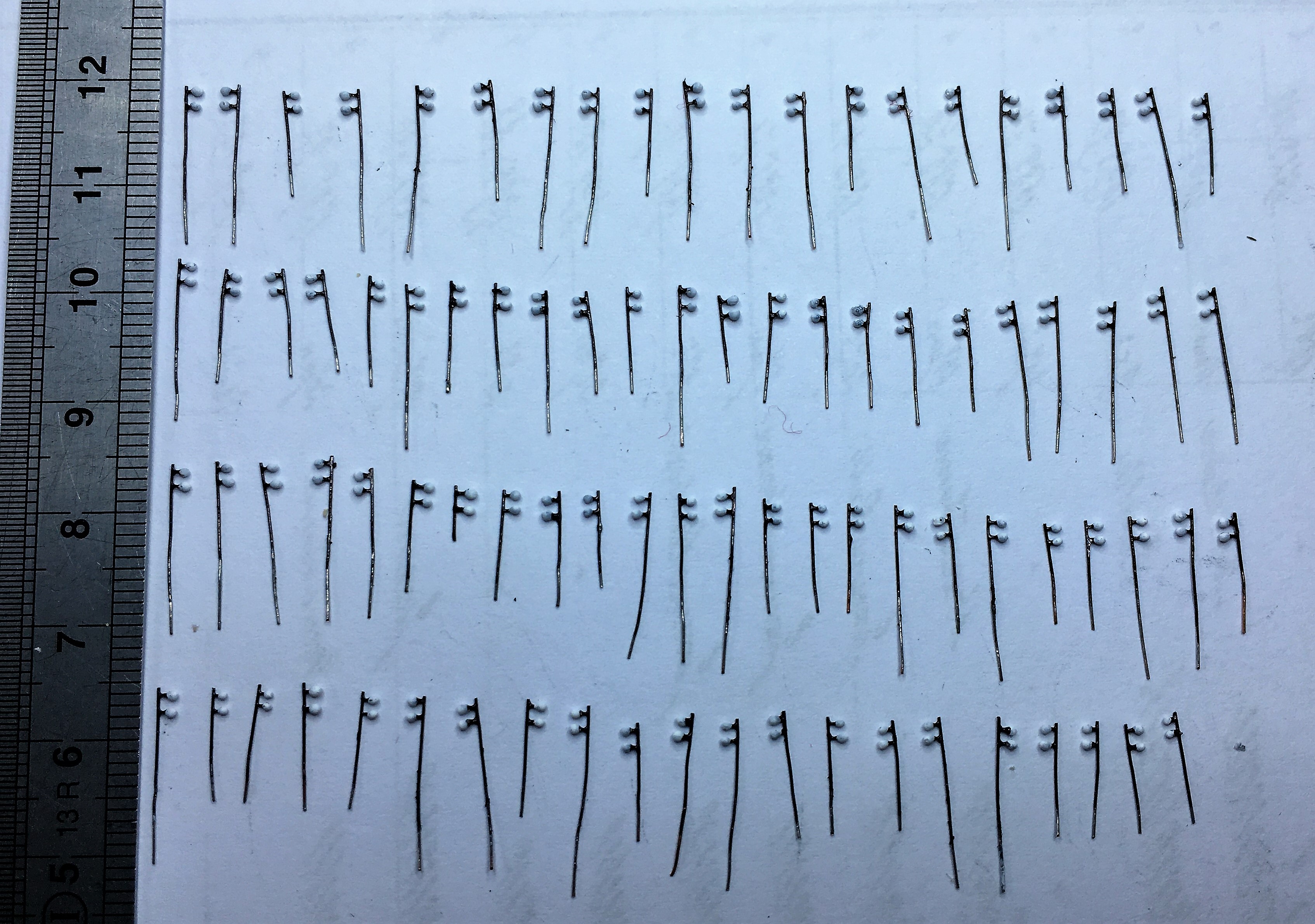

Construites en série, chaque ferrure a reçu par soudure, deux supports d’isolateurs.
Par ajout successifs de fines couches de colle liquide, les isolateurs ont pris forme puis ont reçu, chacun, un peu de peinture blanche.
A l’échelle, les isolateurs sont un peu plus gros qu’en réalité, mais assurent ainsi une présence visuelle.

Maintenant, il recommence à faire beau = en route pour d’autres aventures !!

Comment as-tu réalisé les isolateurs ?
Messages : 824
Re: Poteaux téléphoniques.
Hello Jean-Paul,
Chaque ferrure a reçu, par soudure, deux supports d’isolateurs (coupés à longueur après soudure). Puis peinture noire après un bon dégraissage.
Par ajout de fines couches de colle liquide sur ces supports (par trempage), les isolateurs ont pris forme, petit à petit, puis ont reçu, chacun, un peu de peinture blanche.
Sans peinture blanche, ils auraient été transparents, comme des isolateurs en verre, mais n'auraient pas été visibles !!. (J'aurais pu panacher, comme dans la réalité ...)
