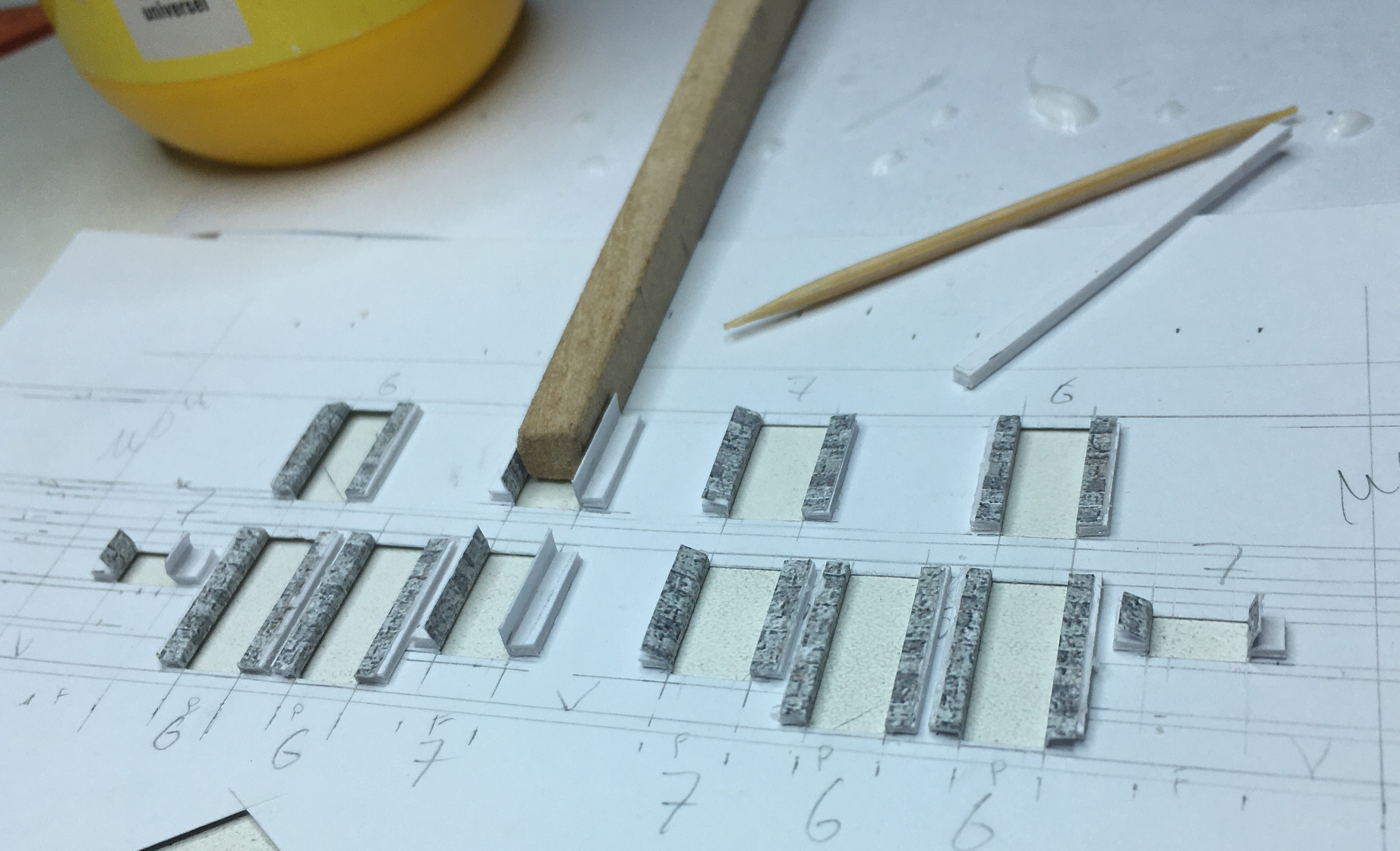

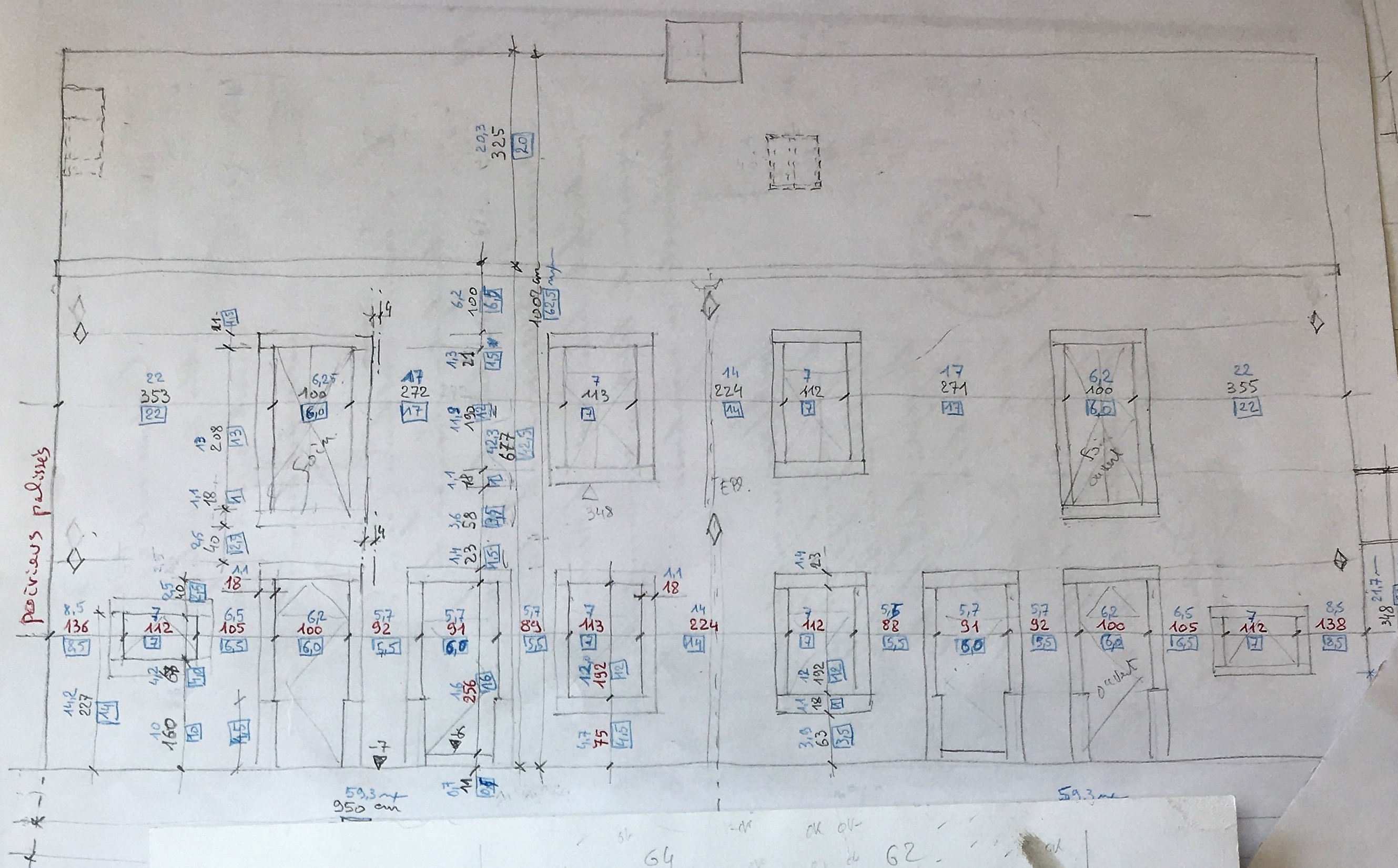

Après une récente campagne de photos et de relevés qui leurs sont consacrés, chaque bâtiment fait l’objet de croquis sur lesquels les cotes sont reportées, complétées/vérifiées (par calculs et par correspondances photographiques), puis mises à notre échelle et enfin arrondies ( … raisonnablement ! )
Certaines photos focalisent sur des surfaces de pierres caractéristiques pour en extraire des zones qui, multipliées, serviront à me faire des papiers-Bristol imprimés dans lesquels chaque façade sera taillée puis travaillée.
La construction de la maquette de chaque bâtiment se fait (et se fera) en suivant la même méthode que celle déjà utilisée pour les bâtiments ferroviaires et qui a été illustrée dans d’autres sujets : Les Ressources / Papercraft / L132 – OLLOY – 1926-1949(1959) Bâtim. Voyageurs (et aussi Bâtim. Marchandises).

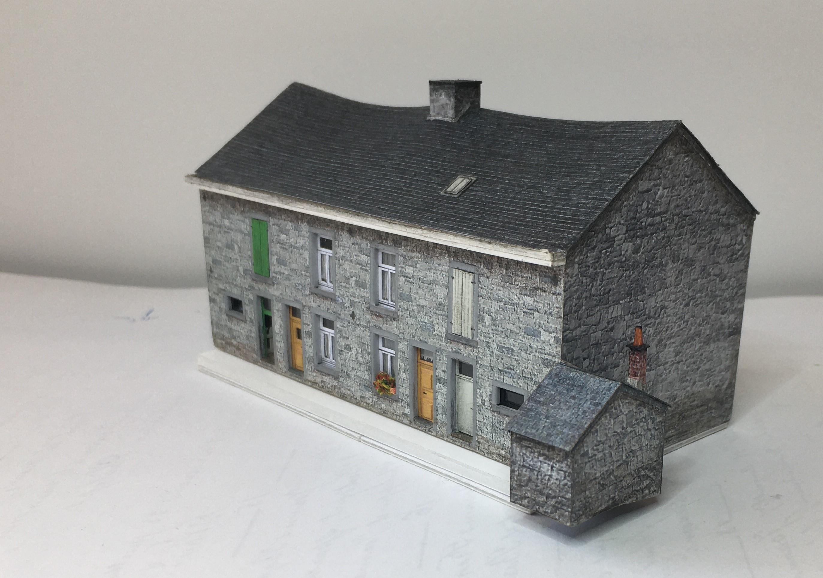

Bonjour ou bonsoir chers lecteurs,

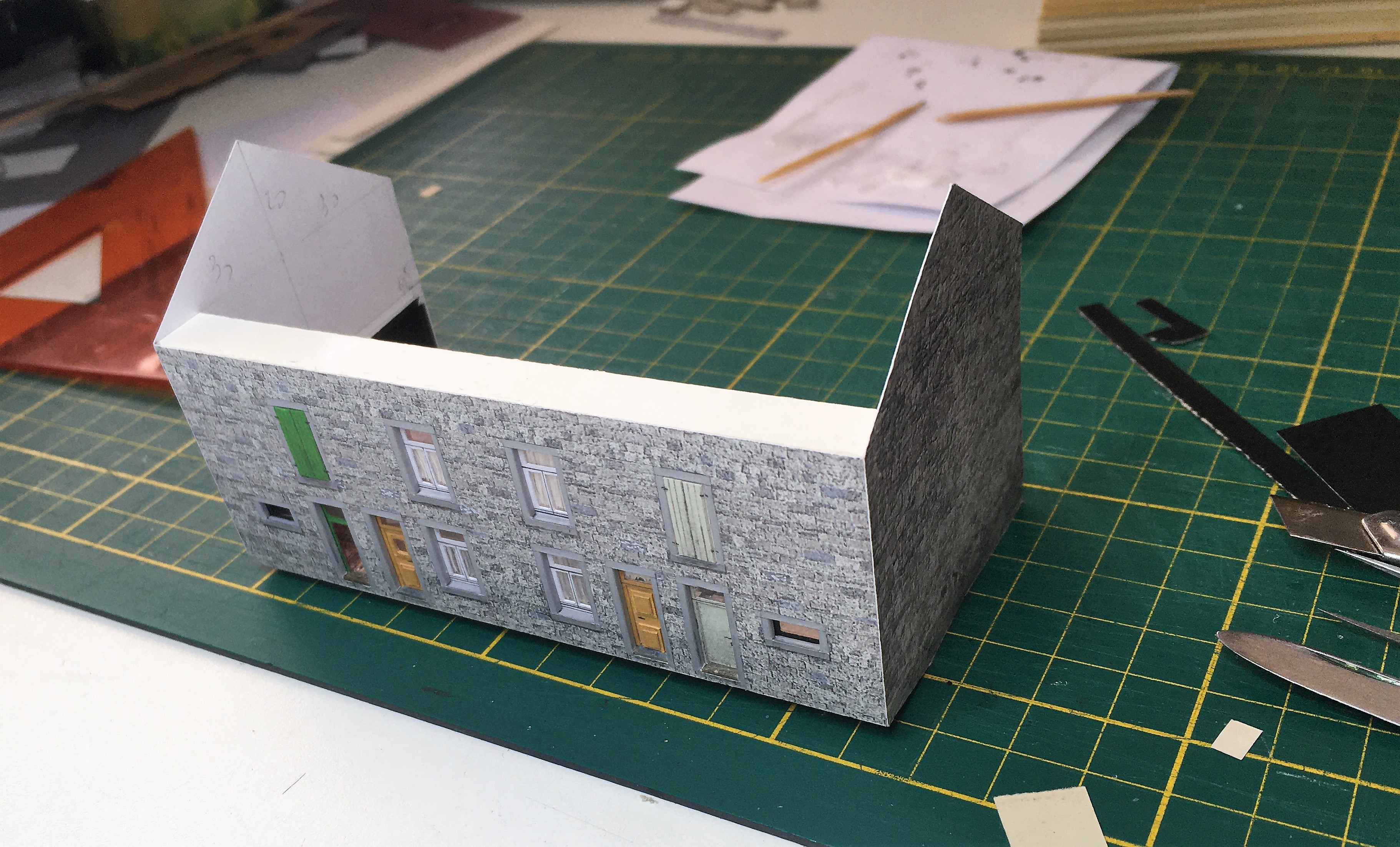

Voici la suite de la construction du premier ‘’bâtiment civil’’ présent sur mon Diorama-Module.
Après la préparation ‘’à plat’’ des façades ‘’ouvragées’’ et leurs mise en forme, le début de l’assemblage dope un peu l’envie d’avancer … !
Avant de ne plus pouvoir y accéder, il est temps de penser à l’aménagement intérieur du bâtiment et aussi à un système de fixation amovible au plateau.
Plusieurs nervures de raidissement assurent la planéité des grandes surfaces de façades, rigidifient et consolident l’objet, et rendent le montage final plus facile.
Le choix de mettre de l’éclairage dans 2 locaux amène à construire ces volumes intérieurs et surtout à les calfeutrer pour éviter les fuites de lumière.
Une corniche (très simple) s’installe facilement grâce à un guide temporaire. Il me reste encore à la patiner généreusement et à y brancher une descente d’eau pluviale.
J’ai souhaité montrer que la charpente avait déjà subi le poids des ans et aussi celui des ardoises, mais je crois que j’ai exagéré un peu …. (je corrigerai après les 7 autres bâtiments qui restent à faire).
Le restant n’est qu’une succession de finitions et de chipotages divers … !! :
- toiture en ardoises locales (moins de 5 km),
- cheminée en pierres,
- petit appentis (détruit depuis lors, mais dont le sol préservé et des traces sur le pignon donnent les dimensions),
- ancres de façade,
- trois poiriers Beurré-Hardy bien palissés sur la façade Sud-Ouest (dixit l’ancienne propriétaire)
Bref, un bâtiment bien de chez nous …
