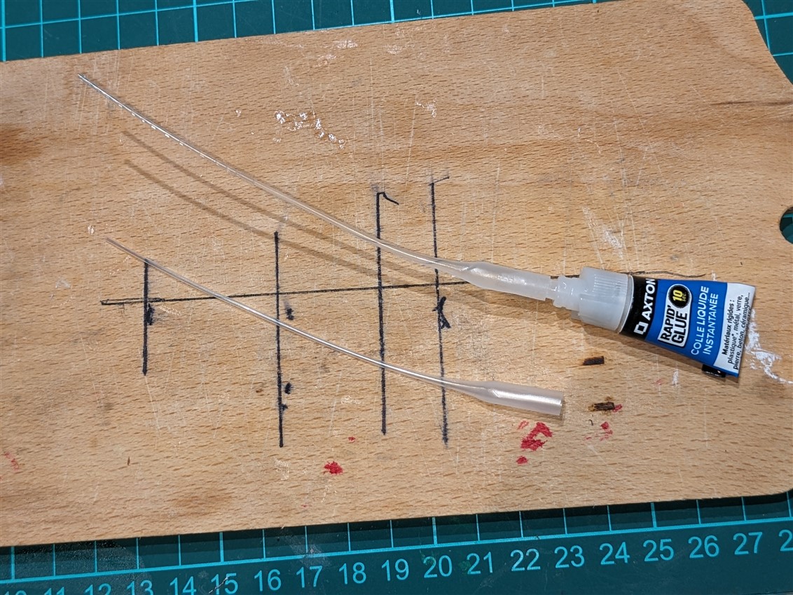

Ce gadget permet de ne plus gaspiller de la colle cyano. Cette extension sert de "bouchon" en empêchant la colle de se figer dans le fin conduit.
La dépose d'une goutte devient ainsi nettement plus aisée.
C'est nikel.

Voilà enfin une solution pour ne plus devoir jeter 80 % de notre colle Cyano qui sèche au goulot 👍 !

Apparemment du fait de sa flexibilité l'embout se ferme automatiquement et la colle ne sèche pas.
Je vais tester 😉

Cela m'intéresse aussi. J'ai vu un modéliste anglais qui s'en servait. Il parvenait de mettre une micro-goutte sur son modèle.

effectivement, la colle n'adhère pas (ou très peu). Si par hasard, un (tout petit) bouchon apparait, je l'élimine d'un coup d'ongle.

Je n'ai rien contre Ali, mais il faut tout comparer. Le produit Ali est visiblement une copie d'une dimension moitié moindre. J'en ignore l'impact lors de son utilisation et si la qualité suit la même proportion. Le prix Ali affiché correspond à 100 unités, celui d'Amazon est pour 351 unités.
Finalement, le différence de prix devient faible.... et la livraison ne prend pas des semaines.
