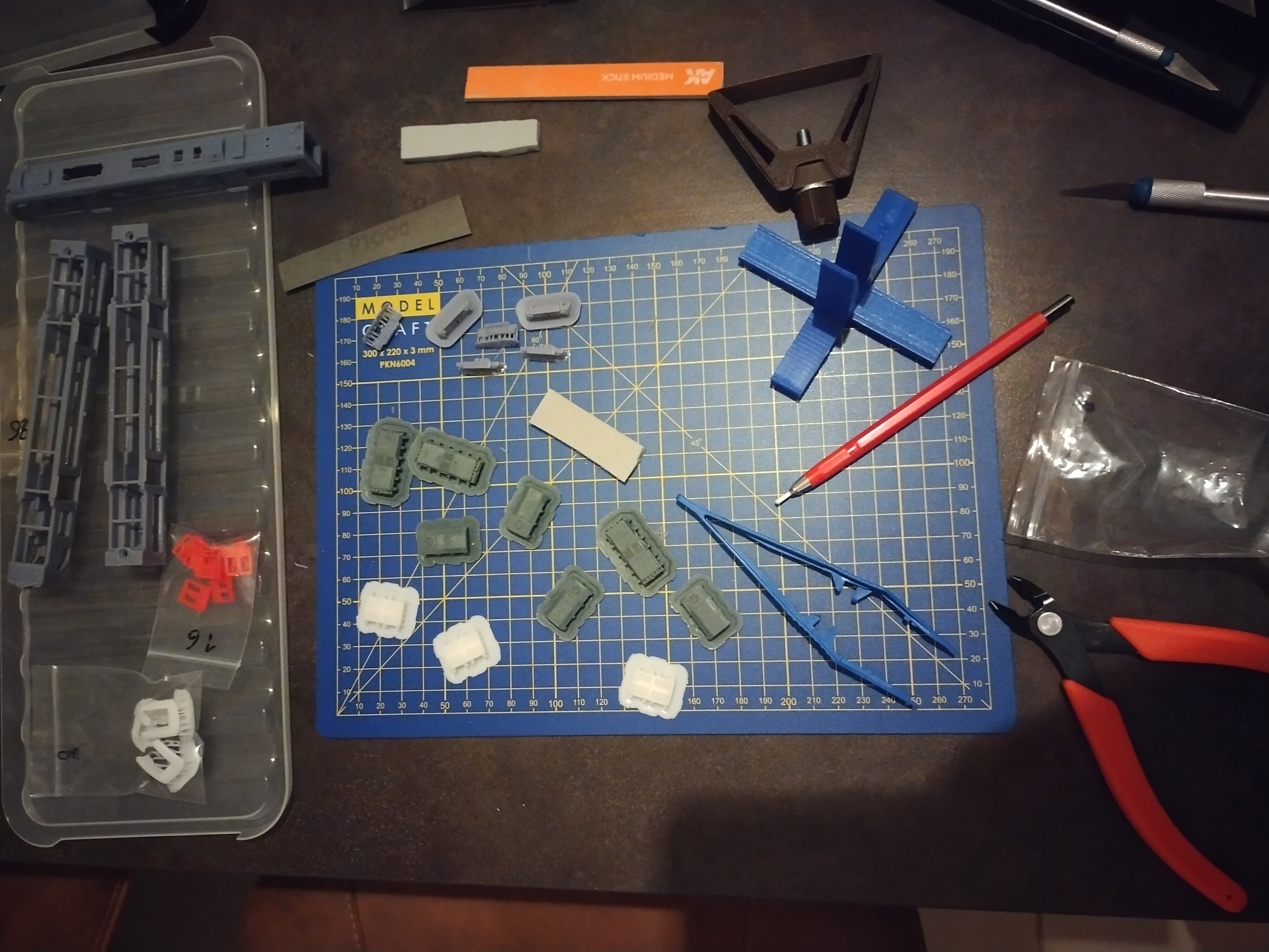

Bonjour à tous

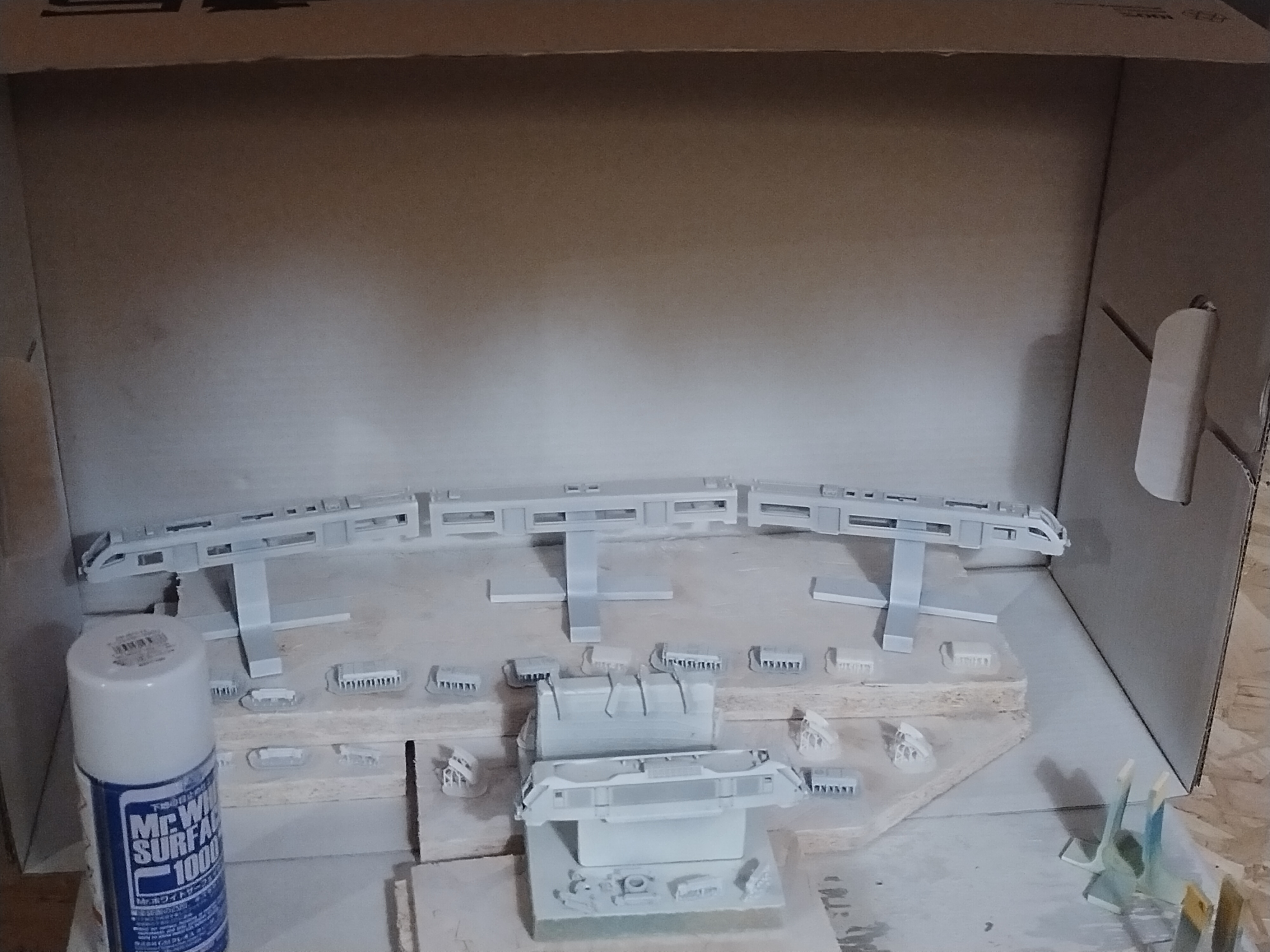

Je me suis lancé sur la Desiro AGP3D :P
Après réception du puzzle et déballage, première étape.
Ponçage et très léger dégraissage.
Les accessoires étant imprimés à part, c'est très facile à faire avec un peu d'outil.
Étape suivante : surfaçage.
J'ai essayé le Hobby white B511.
Le blanc sur gris c'est top pour voir les endroits à corriger.
Important de sprayer à bonne distance pour obtenir une fine couche.
Il faudra attendre un peu pour la suite :mrgreen:

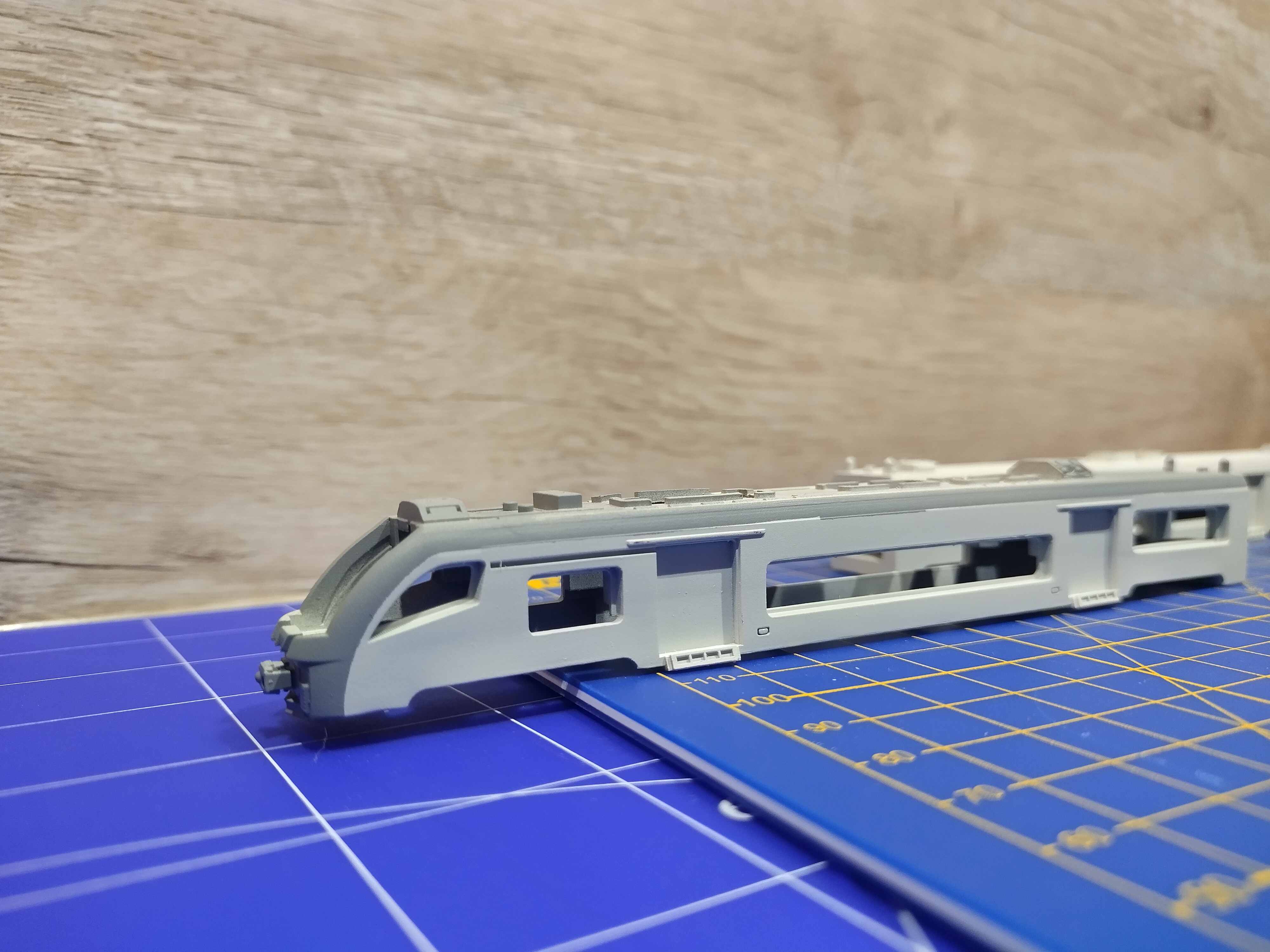

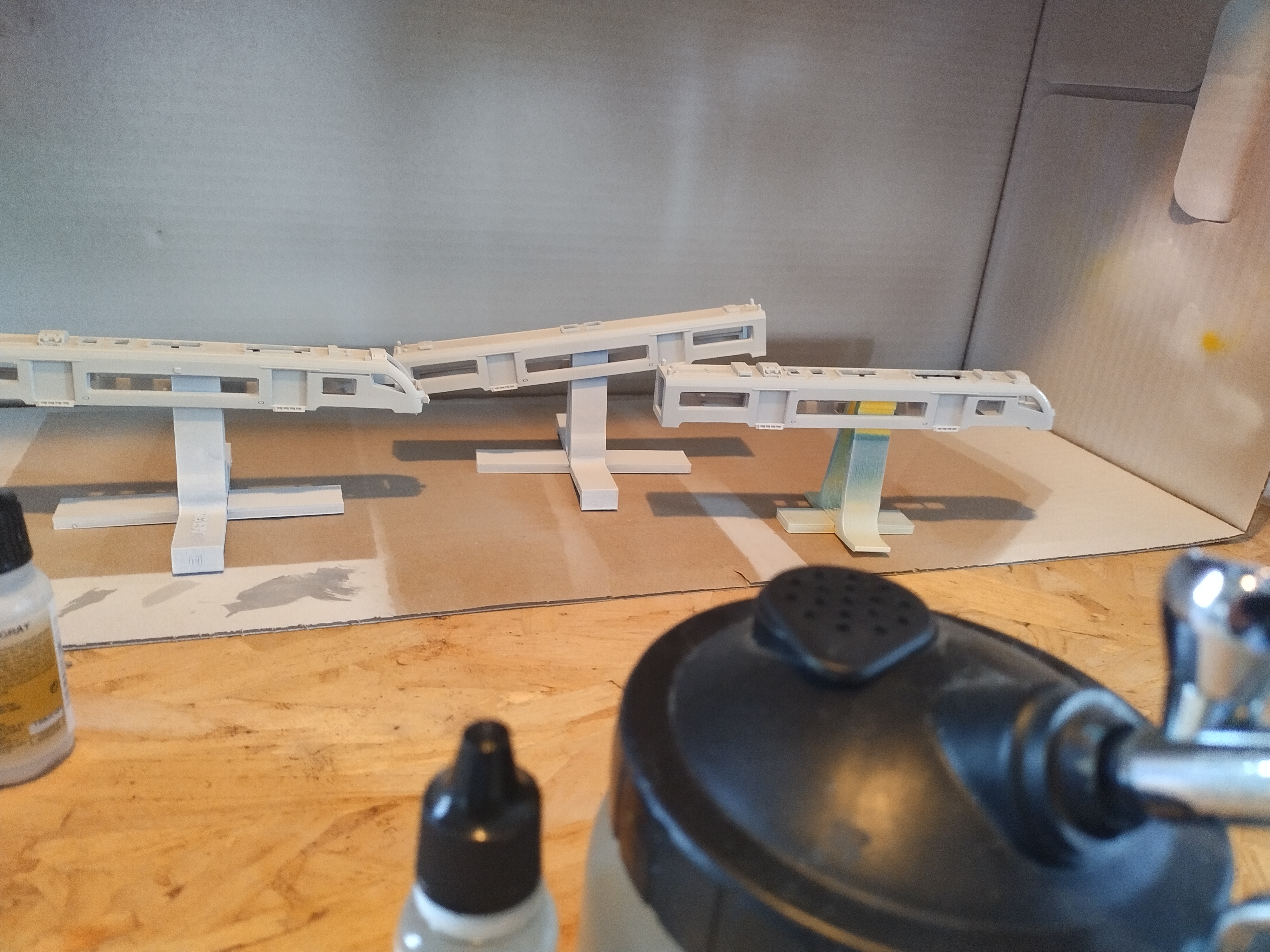

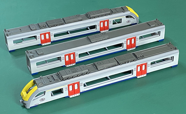

Bonjour
Le projet avance un peu, après une couche de premium Vallejo j'ai posé le gris clair.
Une première couche posée et visible ci-dessous, une 2em couche a été posée dimanche et je pense qu'une troisième ne sera pas de trop.
Ca me laisse le temps de profiter de la qualité de l'impression AGP :P

Publié : 20 mars 2025, 19:27
Bonsoir Arnaud,
Je démarre moi aussi une xieme version de la Desiro.
Sur la photo je constate (par la fenêtre) que tu as encore les anciens supports de caisse pour la peinture.
Il faut bien le mettre à fond pour ne pas déformer la carrosserie.
Ne les laisse pas trop longtemps .
AGP a d’ailleurs sorti une nouvelle version de supports.

J'ai gardé les anciens support agp oui.
J'utilise une combinaison nouveau+ancien support pour stabiliser les caisses AM08.
Je ne pensais pas que les supports pouvaient déformer la caisse.
J'essaie de les manipuler le moins possible et donc quand les sessions de peinture sont espacées de quelques jours je laissais les caisses sur leur support.

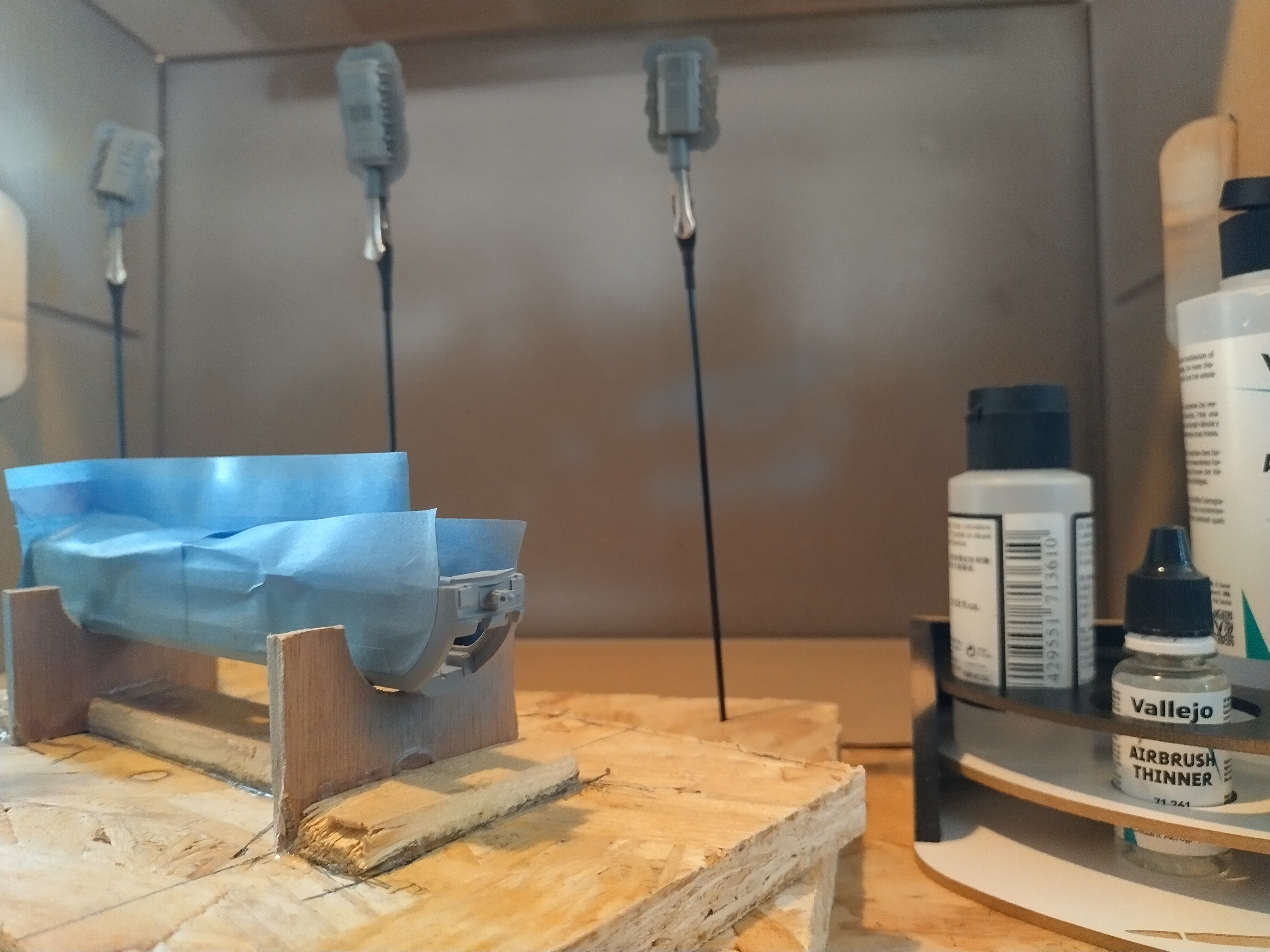

Bonsoir,
Après trois couches de gris clair, c'est le tour du gris foncé Vallejo 71051 pour la toiture.

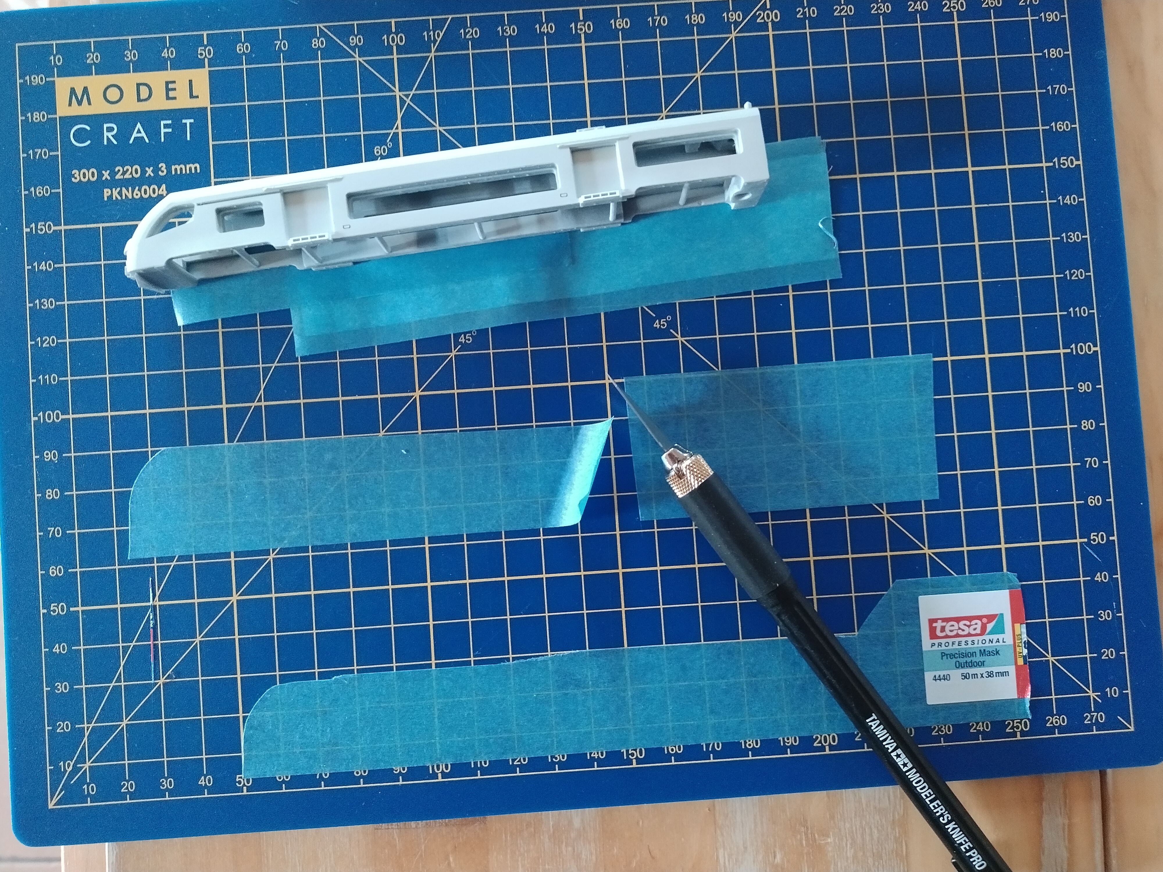

Il ne suffit pas de dégainer l'aéro, une phase de masquage préalable est nécessaire et mérite temps et patience :lol:
N'ayant pas de grande session de peinture devant moi, je me suis occupé de l'ABDX durant la dernière séance.
Ca me permettra d'évaluer les imperfections et faire mieux pour l'ABX.
Pour le masque, le gabarit fourni par AGP est très pratique (si pas indispensable pour l'amateur)
J'en ai raté un, pas de risque j'en découpe un troisième.
Une fois cette étape faite, pose des gabarits et peinture.
Lors des sessions d'aéro pour la HLD55, j'ai eu l'impression que peindre la toiture caisse à l'envers permet de limiter les coulées par gravité.
C'est expérimental mais j'ai reproduit cela pour l'AM08, libre aux experts de commenter si utile ou non.

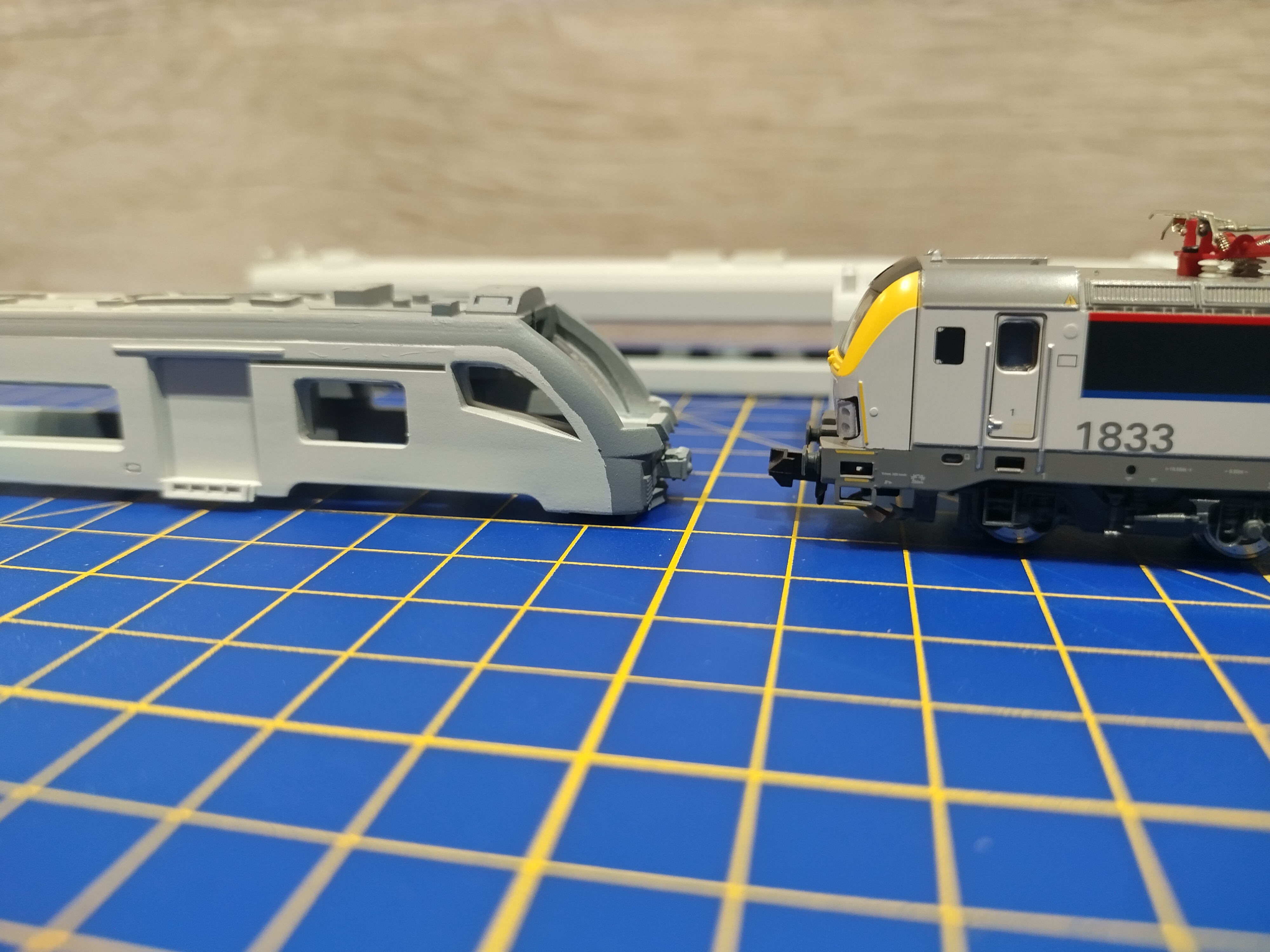

Et voici le résultat après retrait du masquage, satisfaisant mais pas parfait. Une face sera refaite.
Pour ma satisfaction personnelle, ABDX et HLE18 Hobbytrain en face à face, les coloris sont cohérents :P
Note que je n'ai volontairement pas insisté sur la toiture, cela fera l'objet d'une autre session.
