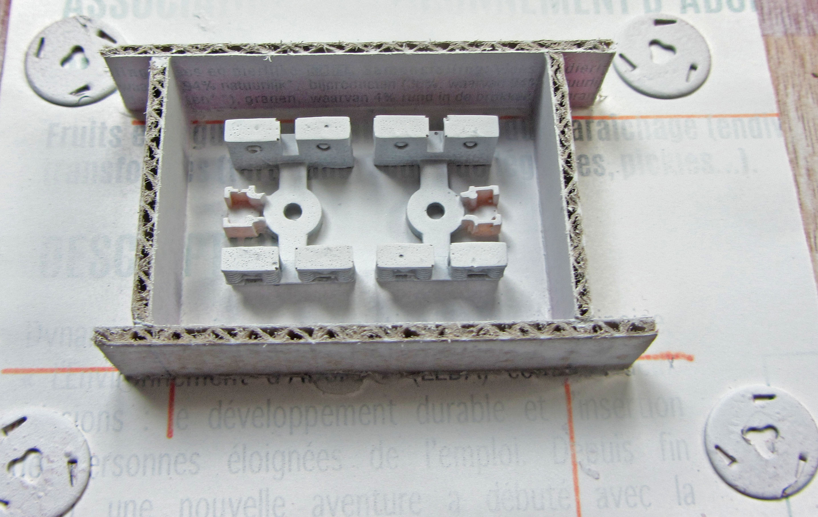

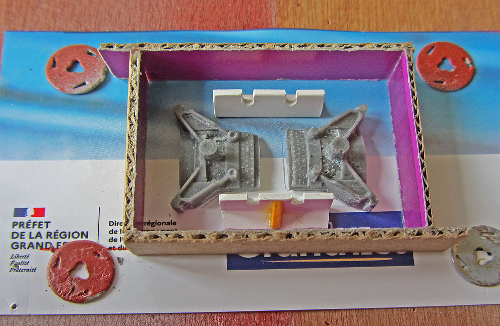

Les plaques de manipulation des poches ont été coulées à partir d'empreintes silicone très âgées dans un triste état.
Le corps des poches est tourné en sureau (c'est un bois dense et dur)
Pour les supports en cornières avec renfort et deux logements pour les tourillons de support, j'ai bricolé un modèle dont j'ai pris l'empreinte pour en couler les dix pièces nécessaires (2x5)
L'occasion d'avoir aussi les plaques-supports, dont je possède encore une vieille empreinte silicone qui a quarante ans d'âge au moins (c'est d'elle que je parle plus haut)

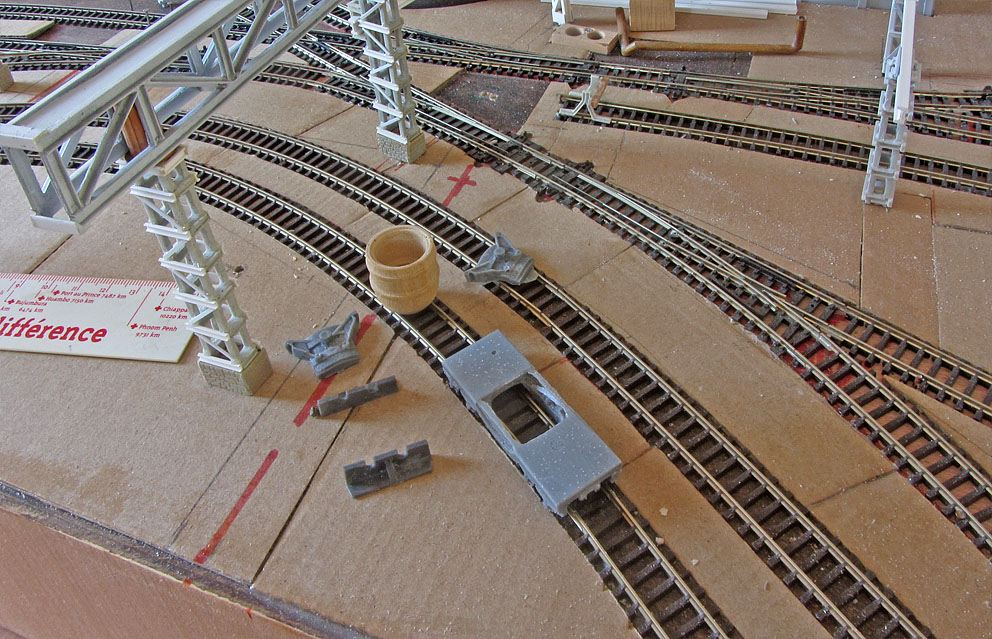

et voici les pièces pour entamer le travail

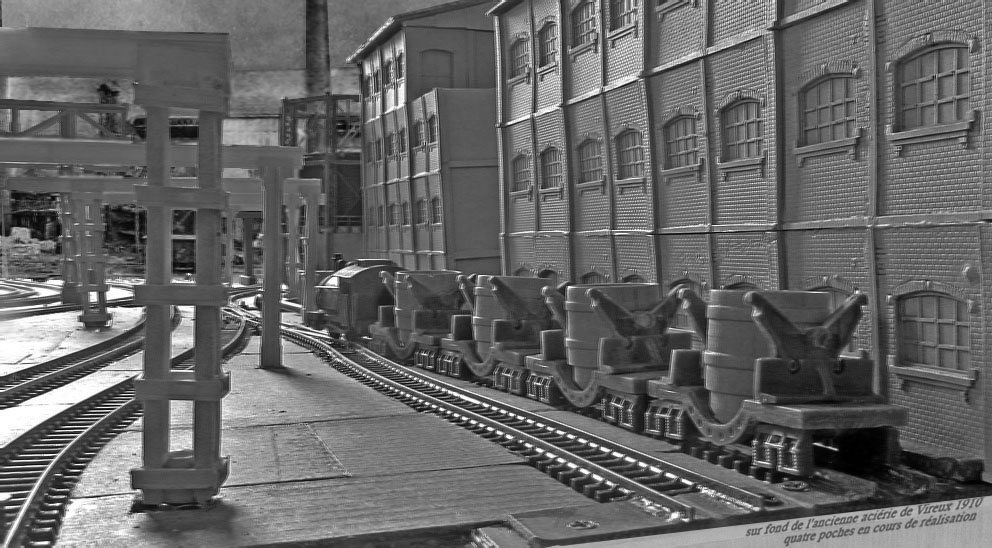

et quatre wagons qui étaient en cours de fabrication, il y a encore beaucoup de détails à y placer dont les moyeux

Tout ça, c'était pendant l'été en même temps que des travaux extérieurs.
Un des avantages qu'on a de trainailler sur le boulot, c'est qu'on est quand-même toujours en train d'y réfléchir, ce ne sont pas des soucis, c'est du plaisir.
Une question qu'on peut me poser en regardant la dernière photo, c'est au sujet des attelages...je me la suis auto-posée et tout naturellement la réponse la plus simple c'est de bricoler un boitier qui fera corps avec un bogie.

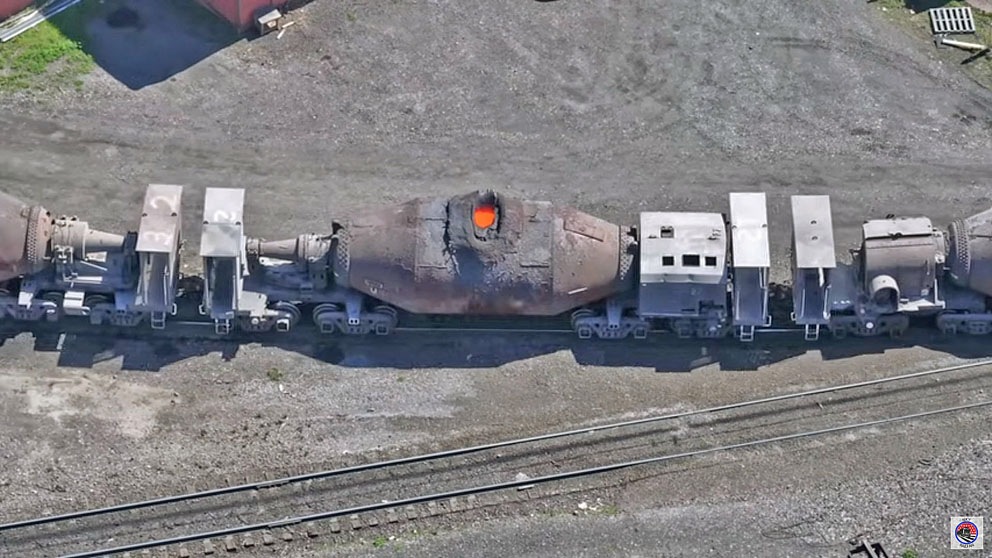

Lorsque je parle d'autres bricoles il faut savoir que il y a peu j'ai découvert sur une vidéo YTB que dans une usine de Milwaukee entre autres, les Américains faisaient circuler leur fonte liquide vers l'aciérie BOF avec des petites poches de 168 tonnes portées par quatre bogies de deux moyeux
https://www.youtube.com/watch?v=4CF23GtRrLc&t=1338s
photo extraite aux environs de 1:46.07 dans la vidéo de plus de 2H
BOF-torpilleTreadwell ex video.jpg (174.6 Kio) Consulté 13618 fois
intéressant n'est il pas ?

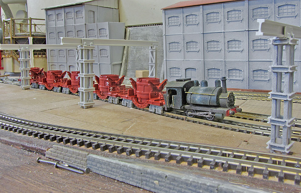

pour me faire pardonner l'erreur d'adresse web de la vidéo des torpilles Treadwell, je joins une photo de l'état actuel de l'étude du nouveau wagon poche. :)
